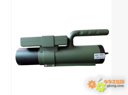

                                         LTM-I»·¾³¼¶X¡¢γ·øÉä¼ÁÁ¿ÂÊÒÇ
LTM-IÐÍ »·¾³¼à²âÓÃX¡¢γ·øÉä¿ÕÆø±ÈÊͶ¯ÄÜ£¨ÎüÊÕ¼ÁÁ¿£©ÂÊÒÇÊÇÒ»ÖÖÐÂÐ͵ıãЯʽ¡¢ÖÇÄÜ»¯·øÉä¼ÁÁ¿ÂÊÒÇ£¬Ëü²ÉÓÃÌØÊâÉè¼ÆµÄ¸ßÁéÃô¶Èµâ»¯ÄÆÉÁ˸Ìå×°Ö㬾ßÓÐÁéÃô¶È¸ß¡¢²Ù×÷·½±ã¡¢×Ô¶¯ÏÔʾ¡¢Êý¾Ý´æ´¢¸ßãÐÀúÊ·ÖµµÈÌØµã£¬ÄÜʵʱ¸ø³ö²âÁ¿½á¹û£¨μGy/hÓëμSv/h¿ÉÒÔת»»ÏÔʾ£©£¬Í¬Ê±¿ÉÒÔ¸ø³ö¸öÈËËùÊܵÄÀۼƼÁÁ¿£¨μSv£©¡£ÊÊÓÃÓÚ»·±£²¿ÃÅ¡¢¼²¿ØÖÐÐÄ¡¢µØÖÊ¿óɽ¡¢½¨Öþ²ÄÁÏ¡¢·Ï¾É¸Ö²Ä¡¢Ò½ÁÆÎÀÉú¡¢ºËµçÕ¾£¬¹«¹²°²È«ÓëºËÓ¦¼±¡¢¹úÍÁ°²È«¡¢¾üʺ£¹ØÓë³öÈë¾³¼ìÑé¼ìÒߣ¬Ãñº½¡¢Ìú·¡¢¹«Â·Ó뺽ÔË£¬ºËÍËÒÛ¼°È¥Î۵Ȳ¿ÃÅ¡£ÍêÈ«Âú×ãJJG521-2006¡¶»·¾³¼à²âÓÃχ-γ·øÉä¿ÕÆø±ÈÊͶ¯ÄÜ£¨ÎüÊÕ¼ÁÁ¿£©ÂÊÒÇ¡·ÁéÃô¶È²âÁ¿ÏÂÏÞ¼°Á¿³ÌÒªÇó¡£
Ö÷ÒªÌØµã£º
¡õ̽ͷÓëÖ÷»úÓÃ60cmµçÀÂÁ¬½Ó£¬±ãÓÚ²âÁ¿ºÍ²Ù×÷£¬Ì½Í·ÓëÖ÷»ú·Ö¿ª±ãÓÚ̽ͷÎÛȾºóÈ¥ÎÛ
¡õ̽²âÆ÷²ÉÓôó³ß´çµÄNaIÉÁ˸Ì壬ÁéÃô¶È¸ß
¡õÏìÓ¦¿ìËÙ׼ȷ£¬ãÐÖµ¿Éµ÷
¡õЯ´ø·½±ã£¬²Ù×÷¼òµ¥
¡õ¹ýÔØ±¨¾¯¹¦ÄÜ
¡õʵʱʱÖÓÏÔʾ
¼¼Êõ²ÎÊý£º
̽²âÆ÷£º50×50mm NaIÉÁ˸Ìå
ÄÜÁ¿ÏìÓ¦£º28KeV¡«3MeV£¬±ä»¯µÄÏÞֵΪ±15%
²âÁ¿·¶Î§£º10nGy/h-100μGy/h
²âÁ¿µ¥Î»£ºμGy/h¡¢μSv/h
ÁéÃô¶È£º1400cps/(μSv/h)
²âÁ¿Ê±¼ä£º1s
¹ÌÓÐÎó²î£º≤±10%
±¨¾¯ãÐÖµÉèÖãº0.25μGy/h -1Gy/h
»·¾³Î¶ȣº -10¡æ - +45¡æ£»Êª¶È£º5-95£¥
µçÔ´£ºï®µç³Ø£¬³äµçÒ»´Î¿ÉÁ¬Ðø¹¤×÷24СʱÒÔÉÏ
ÍâÐͳߴ磺̽ͷ£ºφ60mm×270mm£»Ö÷»ú£º1400mm×80mm×26mm
ÖØÁ¿£º1.38Kg
