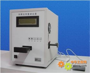

²úÆ·Ãû³Æ£º ÈÈÊ͹â¼ÁÁ¿¶Á³öÆ÷
ÐÍ ºÅ£º BR2000D
                               BR2000DÐÍÈÈÊ͹â¼ÁÁ¿¶Á³öÆ÷
BR2000DÐÍÈÈÊ͹â¼ÁÁ¿¶Á³öÆ÷²ÉÓõ¥Æ¬»ú¿ØÖÆ£¬¾ßÓÐ×Ô¶¯Ð£×¼¡¢¿Û³ý±¾µ×¡¢²ÎÊýÉèÖúͽϸߵÄÎȶ¨ÐÔ¡¢Öظ´ÐÔ£»¿É½øÐÐÊý¾Ý¿â±àÒë¡¢¼ìË÷¡¢·¢¹âÇúÏßÏÔʾ¡¢Êý¾Ý´òÓ¡¡£ÈÈÊ͹â¼ÁÁ¿¶Á³öÆ÷Õû»ú²ÉÓÃÄ£¿é½á¹¹£¬¾ßÓÐÐÔÄܿɿ¿¡¢Î¬ÐÞ¼ò±ãµÄÌØµã¡£¿ÉÓÃÓÚ·øÉä·À»¤¡¢·ÅÉäҽѧ¡¢·ÅÉäÉúÎïѧ¡¢µØÖÊѧ¡¢¿¼¹Åѧ¡¢»·¾³¿ÆÑ§¼°ºËսʱÈËÔ±µÄ¼ÁÁ¿¼à²â¡¢ºËµçÕ¾ºÍºËʹÊÓ¦¼±Ò½Ñ§¾ÈÖΡ£ BR2000DÐÍÈÈÊ͹â¼ÁÁ¿¶Á³öÆ÷Âú×ã¹ú¼Ò±ê×¼¡¶¸öÈ˺ͻ·¾³¼à²âÓÃÈÈÊ͹â¼ÁÁ¿²âÁ¿ÏµÍ³¡·£¨GB 10264-88£©¹æ¶¨µÄÒªÇó¡£
¡ó µ¥Æ¬»ú¿ØÖƲâÁ¿³ÌÐò£¬Á¿³Ì: 10-7Gy¡«10Gy
¡ó ÖÐÎIJ˵¥½çÃæ£¬Îå´¥Ãþ¼ü²Ù×÷£¬´óÒº¾§ÆÁÏÔʾ
¡ó Ô¤Éè10×é¼ÓÈȲÎÊýÉèÖóÌÐò£¬¿Éʵʱ¸Ä±ä²ÎÊýÉèÖÃ
¡ó ʵʱRS232ͨѶ´«Ê䣬ÅäÌ×ÈÈÊ͹â¼ÁÁ¿Êý¾Ý¹ÜÀíºÍ·ÖÕÛÈí¼þ
¡ó Ëæ»ú´øÌõÂëɨÃèÒÇ
¡ó Êý¾Ý´æ´¢: ¿ÉÔÚÒÇÆ÷Öб£Áô1000×é²âÁ¿½á¹û£¬±ÜÃâÔì³ÉÊý¾ÝÒâÍⶪʧ£»
¡ó ʵʱ´òÓ¡£¬¶Á³öÆ÷¿ÉÅäEPSON300K+ϵÁдòÓ¡»ú
¡ó ²âÁ¿ÏµÍ³Îȶ¨ÐÔ ≤0.1%£»
¡ó ÁéÃô¶ÈÖØ¸´ÐԵı仯ϵÊý£º≤0.1%±0.05%/¡æ£»
¡ó ¼ÓÈÈζȷ¶Î§£ºÊÒΡ«500¡æ£¬¼ÓÈÈËÙÂÊ£º1¡«40 ¡æ?s-1
¡ó ¼ÓÈÈζÈÖØ¸´ÐÔ£º≤1%£¬¼ÓÈÈÎÂ¶ÈÆ«²î£º≤±1¡æ
¡ó ×Ô¶¯¿Û³ýÔ¤Éè±¾µ×
¡ó ̽²âÆ÷ɸѡ£º²âÁ¿ºó¶Ô̽²âÆ÷×Ô¶¯·Ö×é
¡ó Ë«³éÌë½á¹¹£ºÊµÊ±ÔÚÏ߸ü»»¡¢ÇåÏ´ÂË¹âÆ¬
¡ó ¿ÉÒÔ³éÌëÔÚÍâÇåÏ´¡¢ºæ¸É¼ÓÈÈÅÌ
¡ó°ëµ¼ÌåÖÂÀ䣬¿É¸ù¾ÝÐèÒª¸Ä±ä¹âµç±¶Ôö¹ÜµÄ¹¤×÷ζȣ¬30min¿ÉÖÆÀäµ½5¡æ¡££¨Ö»ÏÞCÐÍ£©
¡ó Ñ­»·²âÁ¿£º¸Ä±äÐ޸ıàºÅ£¬¶Á³öÆ÷¿ÉÒÔÉèÖÃÈýÖÖ²âÁ¿×´Ì¬£¬ÊµÏÖÔÚͬһ±àºÅÏÂ̽²âÆ÷µÄÑ­»·²âÁ¿
¡ó Íâ¹Û³ß´ç(W×D×H): 28cm×40cm×37cm
¡ó ÖØÁ¿£º20kg
