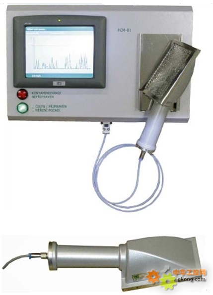

ÒÇÆ÷¸ÅÊö
FCM-01±Ú¹ÒʽÎÛȾ¼à²âÒÇÓÃÓÚ²âÁ¿ÔÚ¿ØÖÆÇøÄÚ¹¤×÷µÄÈËÔ±µÄÊÖ¡¢ÒÂÎï±íÃæ¼°¹¤¾ß±íÃæ³öÏֵıíÃæÎÛȾ
FCM-01ÎÛȾ¼ì²âÒǽ«Ä¿Ç°µÄ²âÁ¿ÖµÓëËùÉèãÐÖµ±È½Ï£¬Èô³¬³öãÐÖµÔòͨ¹ýÉù¹â±¨¾¯¼à²âÒÇÁ¬½ÓÁËÒ»¸öÍâÖÃËÜÁϾ§Ìå̽ͷ¡£Ì½²âÆ÷ËùµÃµÄÊý¾Ýͨ¹ý×ÜÏß´«Ë͵½´øÏÔʾÆ÷µÄ±Ú¹ÒÏäÖУ¬±¾¼à²âÒÇͨ¹ýÒÔÌ«ÍøÉ豸ÓëÉÏλϵͳÁ¬½Ó£¨¿É°´ÒªÇó¶¨ÖÆ£©¡£Ê¹ÓÃÓ²Å̼Ǽ´æ´¢µÄÊý¾Ý£¬¿Éͨ¹ýUSBÓÅÅÌ´«Êä²âÁ¿µÄÊý¾Ý¡£»¹¿Éͨ¹ýËÄ·ÖмÌÊä³ö½«FCM-01Á¬½Óµ½Ïà¹ØµÄϵͳÉÏ¡£
¸ÃÎÛȾ¼à²âÒÇ·â×°ÔÚ½ðÊôÏäÌåÄÚ£¬²¢Óб£»¤ÐÔÆáÅçÍ¿¡£ÏäÌåÉè¼ÆÓÃÓÚ±Ú¹Ò¡£É豸ǰ¶Ë¾ßÓÐһ̨´ø´¥ÃþÆÁµÄƽ°åµçÄÔ£¬ÅÔ±ßÊÇ̽ͷ¹Ò¼Ü¡£Ì½Í·Í¨¹ý½ÓÍ·ÓëÏäÌåµ×²¿Á¬½Ó¡£Æ½°åµçÄÔϲ¿²¼ÖÃÁ˱¨¾¯µÆ¡£´ø½ÂÁ´µÄÇ°Ãæ°å´øËø¡£
±¾¼à²âÒÇ´øÓй©¶ÌʱÖ÷ϵͳͣµçʱʹÓÃµÄµç³Ø°ü£¬Ê¹ÓÃʱ¼äΪԼ30·ÖÖÓ
̽ͷµÄÐͺűíÃ÷ÁË¿É̽²âµÄÀë×Ó·øÉäÀàÐÍ£º
±¾¼à²âÒÇ¿ÉÁ¬½ÓᣨFP-50£©¡¢β£¨FP-100£©β£«γ£¨FP-300£© α/⣨FP-150£© α⣫㣨FP-350£©Ì½²âÆ÷¡£×îºóÁ½ÖÖ̽²âÆ÷Å䱸ÁËÁ½ÖÖ·ÖÀëͨµÀ¼¼Êõ£¬ËùÓÐ̽²âÆ÷¶¼°²×°ÁË´ø¸ßѹ·ÖѹÆ÷µÄÌØÊâËÜÁϾ§Ìå²ÄÁϹâµç±¶Ôö¹Ü¡£
ËÜÁϾ§Ìå̽ͷ
±ê׼ЧÂÊ/ÁéÃô¶ÈFP-100
C-14       7%      0.04 s-1.Bq-1
Sr-90      35 %    0.48 s-1.Bq-1
Cs-137     25 %    0.18 s-1.Bq-11
Tl-204     35 %    0.22 s-1.Bq-11
±¾¼à²âÒǵIJâÁ¿¼ÆËãͨ¹ýÔËÐÐÆ½°å´¥ÃþÆÁµçÄÔÉϵÄÓ¦ÓÃÈí¼þ½øÐС£Æ½°åµçÄÔ¿ÉÒÔÁ¬½Ó¼üÅ̼°USBµÄÊý¾Ý´«ÊäÉ豸£¬²¢¿Éͨ¹ýRJ-8½ÓÍ·Á¬½Óµ½¹ÜÀíPC»òÉÏλϵͳÖС£

̽²âÇøÓò:  100cm²
̽²âÆ÷ÏìÓ¦: 400cps£¨10Sv/h£©
»ù±¾²âÁ¿Îó²î:±25%
²âÁ¿Ê±¼ä: 1~300Ãë¿Éµ÷
µçÔ´µçѹ 95 V — 240 V, 48 Hz —  62 Hz
ÒÇÆ÷¹¦ºÄ £º   ±ê×¼50VA
ÍâÐγߴ磺£¨w × d × h£©470×300×130mm
ÒÇÆ÷ÖØÁ¿ £º10.7¹«½ï
¹¤×÷ζȷ¶Î§£º+5¡æ— +35¡æ
