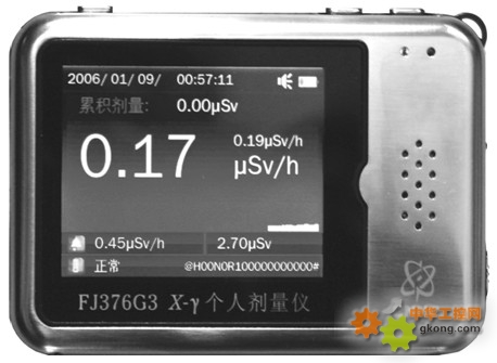

²úÆ·Ãû³Æ£º FJ376G3¸öÈ˼ÁÁ¿ÒÇ
ÐÍ ºÅ£º FJ376G3
                              FJ376G3¸öÈ˼ÁÁ¿ÒÇ
¸öÈ˼ÁÁ¿±¨¾¯ÒÇ£»µç³Ø¿÷µç»ò¸ü»»£¬²»¶ªÊ§ÀۼƼÁÁ¿ºÍÀúÊ·Êý¾Ý£»£Õ£Ó£ÂͨѶ¿Ú£»¼æ×ö£±£ÇÓÅÅÌ¡£
¼¼Êõ²ÎÊý£º
1£®Ì½²âÆ÷£ºGM¼ÆÊý¹Ü£¨¾­ÄÜÁ¿Æ½ºâ£©¡£
2£®ÏÔʾ£º2.4” LCD²ÊÆÁ£¬È«ÆÁÏÔʾ¸öÈ˼ÁÁ¿ÂÊ¡¢ÀÛ»ý¼ÁÁ¿¡¢ÊµÊ±Ê±ÖÓ¡¢²âÁ¿Ê±¼äºÍ±¨¾¯ãÐÖµ¡£
3£®²âÁ¿·¶Î§£º
   ÀÛ»ý¼ÁÁ¿£ºHp(10)0.0μSv-- 9999mSv
   ¼ÁÁ¿ÂÊ£ºHp(10)0.1μSv/h 99.99mSv/h
4£®²âÁ¿Ê±¼ä£º1Ãë--3600Ãë(×Ô¶¯)¡£
5£®¼ÁÁ¿µ±Á¿ÂÊÏìÓ¦£º≤±20£¥£¨1μSv/h-- 99.99mSv/h£©¡£
6£®ÄÜÁ¿ÏìÓ¦£º≤±30£¥£¨50KeV -- 1.3MeV£©¡£
7£®»ù±¾Îó²î£º≤±20£¥£¨137Cs£©¡£
8£®±¨¾¯¹¦ÄÜ£º¼ÁÁ¿ÂʺÍÀÛ»ý¼ÁÁ¿ÔÚ²âÁ¿·¶Î§ÄÚ¿ÉÉèÖñ¨¾¯ãÐÖµ£¬
   ±¨¾¯·½Ê½£º
       a:  ¼ÁÁ¿µ±Á¿ÂÊ£ºµ±´óÓÚÉ趨ãÐֵʱ£¬À®°ÈÃù½Ð¡£
       b:  ÀÛ»ý¼ÁÁ¿£ºµ±´óÓÚÉ趨ãÐֵʱ£¬À®°ÈÃù½Ð£¬ÏÔʾÉÁ¶¯¡£
9£®  ÖÇÄÜ×èÈû±¨¾¯¡£
10. ¸½ 2G¸ßËÙUÅÌ¡£
11£®µç³ØÖ¸Ê¾£º ÓÐʵʱµçÁ¿Ö¸Ê¾¡£
12. ±ê×¼USBͨѶ½Ó¿Ú£¬Êý¾ÝͨѶ¼ò±ã£¬ÎÞÐèÍⲿ¶Á³öÆ÷¡£
13£®¹¦ºÄ£ºÊ¹ÓÃ1000mAh¿É³äµç﮵磬ÎÞÐè¾­³£¸ü»»µç³Ø£¬ ͨÓÃUSB
          Á¬½ÓÏß³äµç£¬»·¾³±¾µ×Ï£¬¿ÉÁ¬Ðø¹¤×÷30СʱÒÔÉÏ¡£
14£®Î¶ÈÌØÐÔ£º≤±10%   -30¡æ ~ +50¡æ ¡£
15£®Êª¶ÈÌØÐÔ£º≤±10£¥   0¡«95£¥RH(+35¡æ)¡£
16£®ÍâÐγߴ磺92£¨³¤£©×61£¨¿í£©×13£¨ºñ£©mm¡£
17£®ÖØÁ¿£º   ≤60¿Ë¡£
Ö÷ÒªÌØµã£º
ÁéÃô¶È¸ß£¬¶Ô»·¾³±¾µ×ÓÐÏìÓ¦£»
±¨¾¯ãÐÖµÁ¬Ðø¿Éµ÷ £»
²ÊÆÁÒ»´ÎÏÔʾȫ²¿²âÁ¿ÐÅÏ¢£»
¹¦ºÄµÍ¡¢Ìå»ýС¡¢Ð¯´ø·½±ã£»
ÖÇÄÜ×èÈû¼ì²â£»±ê×¼USBͨѶ¿Ú£¬
¿É×÷ΪUÅÌÓã»
·ûºÏ¹ú¼Ê¡¢¹ú¼ÒÏà¹Ø±ê×¼
Åä¼þ£ºÖ÷»ú.¶ú»ú.³äµçÆ÷.Êý¾ÝÏß.¹ÒÉþ
