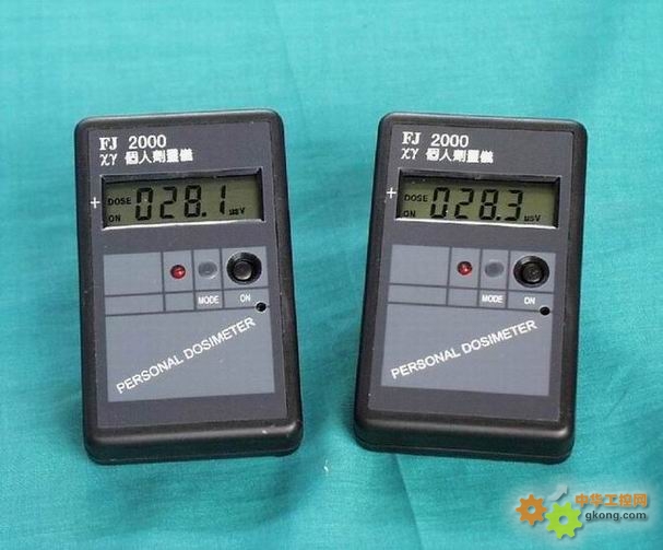

²úÆ·Ãû³Æ£º FJ2000¸öÈ˼ÁÁ¿ÒÇ
ÐÍ ºÅ£º FJ2000
                                     FJ2000¸öÈ˼ÁÁ¿ÒÇ
FJ2000Ð͸öÈ˼ÁÁ¿ÒÇÊÇÖÇÄÜÐÍÐäÕä¸öÈ˼ÁÁ¿ÒÇÆ÷£¬¸öÈ˼ÁÁ¿ÒÇËü²ÉÓù¦ÄܽÏÇ¿µÄÐÂÐ͵¥Æ¬»ú¼¼ÊõÖÆ×÷¶ø³É£¬Ö÷ÒªÓÃÀ´¼à²âXÉäÏߺÍγÉäÏߣ¬Ö±½Ó¶Á³ö¸öÈ˼ÁÁ¿ºÍ¸öÈ˼ÁÁ¿ÂÊ£»ÔÚ²âÁ¿·¶Î§ÄÚ£¬¿ÉÒԹ̶¨»òÔ¤Öñ¨¾¯ãÐÖµ£¬³¬¹ýãÐÖµ»ò×èÈûʱ·¢³öÉù¹â±¨¾¯£¬¼°Ê±ÌáÐѹ¤×÷ÈËÔ±×¢Òⰲȫ¡£¸öÈ˼ÁÁ¿ÒÇÖ÷Òª¼¼ÊõÖ¸±ê·ûºÏ¹ú¼Ò±ê×¼ºÍ¹ú¼Ê±ê×¼£¬ÊÇĿǰ¹úÄÚͬÀàÒÇÆ÷ÖÐÌå»ýС¡¢¹¦ºÄµÍµÄÅå´øÊ½ÐäÕäÒÇ£¬Ëü¹ã·ºÊÊÓÃÓÚ¹¤ÒµÎÞËð̽ÉË¡¢ºËµçÕ¾¡¢ºËDZͧ¡¢Í¬Î»ËØÓ¦Óá¢Ò½ÔºîÜÖÎÁÆ¡¢º½Ìì·ÉÐÐÔ±¸öÈ˼ÁÁ¿¼à²âµÈÁìÓò¡£
ÒÇÆ÷ÌØµã£º
¡ñÒÇÆ÷ÁéÃô¶È¸ß£¬¶Ô»·¾³±¾µ×ÒàÓÐÏìÓ¦
¡ñ²ÉÓõ¥Æ¬»ú¼¼Êõ£¬¹¦Äܶ࣬Ìå»ýС
¡ñ¹¦ºÄµÍ£º£¼2 mW
¡ñÒÇÆ÷²Ù×÷¼òµ¥£¬Ê¹Ó÷½±ã
¡ñÀÛ»ý¼ÁÁ¿¡¢¼ÁÁ¿ÂÊÇл»ÏÔʾ
  • ¿¹µç´Å¸ÉÈÅÄÜÁ¦Ç¿
¼¼ÊõÖ¸±ê£º
£¨1£©Ì½²âÆ÷£ºGM¼ÆÊý¹Ü£¨¾­²¹³¥£©£¬£¨2£©ÏÔʾ£º4λLCD
£¨3£©²âÁ¿·¶Î§£¨¶þÖÖ¹¦ÄÜ£©£º
ÀÛ»ý¼ÁÁ¿µ±Á¿£ºHp£¨10£©0.0 μSv-99.99 mSv   ---¸öÈ˼ÁÁ¿²âÁ¿
¼ÁÁ¿µ±Á¿ÂÊ£ºHp£¨10£©0.1 μSv/h-99.99 mSv/h  --³¡Ëù¼ÁÁ¿ÂʲâÁ¿
£¨4£©²âÁ¿Ê±¼ä£º£¼6.0 μSv/h  36s    £¾6 μSv/h  ≤3.6s
£¨5£©¼ÁÁ¿µ±Á¿ÂÊÏìÓ¦£º≤±20%£¨1 μSv/h-99.99 mSv/h£©
£¨6£©ÄÜÁ¿ÏìÓ¦£º≤±30%  50 keV-1.3 MeV
£¨7£©Ïà¶ÔÎó²î£º£¼±20%£¨137Cs£©
£¨8£©±¨¾¯¹¦ÄÜ£º¼ÁÁ¿ÂʺÍÀÛ»ý¼ÁÁ¿ÔÚ²âÁ¿·¶Î§ÄÚ¿ÉÔ¤Öñ¨¾¯ãÐÖµ¡£
£¨9£©Ç·Ñ¹Ö¸Ê¾£ºµç³Øµçѹ£¼2.7±0.05 V£¬ÒÇÆ÷ÏÔʾµç³ØÇ·Ñ¹·ûºÅ“LOBAT”¡£
£¨10£©µçÔ´¹¦ºÄ£ºAAAÐÍ1.5V¼îÐÔµç³ØÁ½½Ú£¨7ºÅµç³Ø£©»·¾³±¾µ×Ï£¬¹¦ºÄ£¼2mW£¬
Á¬ÐøÊ¹ÓÃ720Сʱ¡£
£¨11£©Î¶ÈÌØÐÔ£º≤±10%     -10¡æ--+50¡æ
£¨12£©Êª¶ÈÌØÐÔ£º≤±10%    0-95%RH£¨+35¡æ£©
£¨13£©ÍâÐγߴ磺55£¨¿í£©×92£¨³¤£©×18£¨ºñ£©(mm)
£¨14£©ÖØÁ¿£º£¼75¿Ë£¨²»º¬µç³Ø£©¡£
