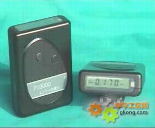

²úÆ·Ãû³Æ£º FJ3200¸öÈ˼ÁÁ¿±¨¾¯ÒÇ
ÐÍ ºÅ£º FJ3200
                                  FJ3200¸öÈ˼ÁÁ¿±¨¾¯ÒÇ
FJ3200Ð͸öÈ˼ÁÁ¿±¨¾¯ÒÇÊÇÖÇÄÜÐÍÐäÕäÒÇÆ÷¡£²ÉÓÃ×îÐµĹ¦ÄܽÏÇ¿µÄµ¥Æ¬»ú¼¼ÊõÖÆ×÷¶ø³É¡£Ö÷ÒªÓÃÀ´¼à²âXÉäÏߺÍγÉäÏß¡£ÔÚ²âÁ¿·¶Î§ÄÚ£¬¿ÉÈÎÒâÉèÖø÷ÖÖãÐÖµ±¨¾¯Öµ£¬²¢·¢ÉúÉù¹â±¨¾¯¼°Ê±ÌáÐѹ¤×÷ÈËÔ±×¢Òⰲȫ¡£¸ÃÒÇÆ÷ÄÚ´æ´ó£¬¿É´æÖüÔ¼Ò»ÖܵÄÊý¾Ý¡£¸öÈ˼ÁÁ¿±¨¾¯ÒÇÖ÷Òª¼¼Êõ·ûºÏ¹ú¼Ò±ê×¼ºÍ¹ú¼Ê±ê×¼£¬ÊÇĿǰ¹úÄÚͬÀàÒÇÆ÷Öй¦ÄÜÇ¿¡¢Ìå»ýС¡¢¹¦ºÄµÍµÄÅå´øÊ½ÐäÕäÒÇÆ÷¡£Ëü¹ã·ºÓÃÓں˾ü¹¤¡¢ºËDZͧ¡¢ºËµçÕ¾¡¢¹¤ÒµÎÞËð̽ÉË¡¢Í¬Î»ËØÓ¦ÓúÍÒ½ÔºîÜÖÎÁÆ¡¢Ö°Òµ²¡·À»¤¡¢ºËµçÕ¾ÖÜΧ¾ÓÃñ±¾µ×·øÉäˮƽ¼à²âµÈÁìÓò¡£
Ö÷ÒªÌØµã£º
¡ñÊý¾Ý´æÖüÁ¿´ó£¬¾ßÓÐ1500СʱµÄÊý¾Ý´æÖüÄÜÁ¦¡£
¡ñãÐÖµ±¨¾¯Á¬Ðø¿Éµ÷£¬¾ßÓÐÀÛ»ý¼ÁÁ¿¡¢¼ÁÁ¿ÂÊ¡¢×èÈû¡¢³¬Ê±µÈãÐÖµ±¨¾¯¹¦ÄÜ
¡ñ×Ô¶¯¼Ç¼¸÷ÖÖÊý¾Ý¡¢¶Ïµç»ò¸ü»»µç³ØÊý¾Ý²»¶ªÊ§
¡ñ¿ÉÏÔʾ¡¢ÀÛ»ý¼ÁÁ¿¡¢¼ÁÁ¿ÂÊ¡¢¹¤×÷ʱ¼ä¡¢×î´ó¼ÁÁ¿ÂÊ·¢Éúʱ¿Ì¼°´óС¡¢ÀÛ»ý¼ÁÁ¿ãÐÖµ¡¢¼ÁÁ¿ÂÊãÐÖµµÈ²ÎÊý
¡ñÁéÃô¶È¸ß£¬¶Ô»·¾³±¾µ×Ò²ÓÐÏìÓ¦
¡ñÌå»ýС¡¢²Ù×÷¼òµ¥
¡ñ¿¹µç´Å¸ÉÈÅÄÜÁ¦Ç¿
¼¼ÊõÖ¸±ê£º
(1)  ̽²âÆ÷£ºGM¼ÆÊý¹Ü£¨¾­²¹³¥£©
£¨2£©ÏÔʾ£º4λLCD¿ÉÏÔʾÀÛ»ý¼ÁÁ¿¡¢¼ÁÁ¿ÂÊ¡¢ãÐÖµ¡¢×î´ó¼ÁÁ¿Âʼ°·¢Éúʱ¿Ì¡¢Ê±ÖÓµÈ
£¨3£©²âÁ¿·¶Î§£ºÀÛ»ý¼ÁÁ¿µ±Á¿£ºHp£¨10£©0.0 μSv-9999 mSv
¼ÁÁ¿µ±Á¿ÂÊ£ºHp£¨10£©0.1 μSv/h-99.99 mSv/h
£¨4£©¹ÌÓÐÎó²î£º£¼10%£¨2 mSv/h×óÓÒ£©
£¨5£©¼ÁÁ¿µ±Á¿ÂÊÏìÓ¦£º≤±20%£¨²âÁ¿·¶Î§ÄÚ£©
£¨6£©ÄÜÁ¿ÏìÓ¦£º≤±30%  50 keV- 1.3MeV
£¨7£©²âÁ¿Ê±¼ä£º3600Ãë—1Ãë  ×Ô¶¯Çл»
£¨8£©Äڴ棺64K ÄÚ´æ¿É´æÖü´óÔ¼Ò»ÖܵÄÊý¾Ý£¬²»´øÍ¨ÐŽӿڣ¨´øÍ¨Ñ¶½Ó¿ÚͬÓÚFJ3000£©
£¨9£©±¨¾¯¹¦ÄÜ£º´óÓÚÉ趨µÄÀÛ»ý¼ÁÁ¿»ò¼ÁÁ¿ÂÊãÐֵʱÓÐÉù¹â±¨¾¯£¬²¢ÓзûºÅÏÔʾ×èÈû±¨¾¯£¬µ±¼ÆÊý¹Ü×èÈûʱ£¬Á¬Ðø±¨¾¯²»Í££¬²¢ÓзûºÅÏÔʾ±¨¾¯ÉùÒôÇ¿¶ÈÔÚ30cm´¦Ô¼80dB
£¨16£©Ç·Ñ¹Ö¸Ê¾£ºµç³Øµçѹ£¼1.3±0.05V£¬ÒÇÆ÷ÏÔʾµç³ØÇ·Ñ¹·ûºÅ
£¨17£©µçÔ´¹¦ºÄ£ºAAAÐÍ1.5V¼îÐÔµç³ØÒ»½Ú£¨5ºÅµç³Ø£©»·¾³±¾µ×ÏÂÁ¬ÐøÊ¹ÓÃ720Сʱ
£¨18£©Î¶ÈÌØÐÔ£º≤±10%     -10¡æ—+50¡æ
£¨19£©Êª¶ÈÌØÐÔ£º≤±10%    0—95%RH£¨+35¡æ£©
£¨20£©ÍâÐγߴ磺55£¨¿í£©×75£¨³¤£©×20£¨ºñ£©(mm)
£¨21£©ÖØÁ¿£º£¼75¿Ë£¨º¬µç³Ø£¼98¿Ë£©
