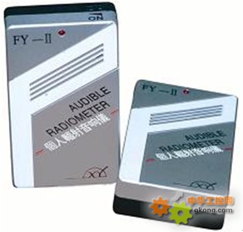

                         FY-II ¸öÈË·øÉäÒôÏìÒÇ
FY-II¸öÈË·øÉäÒôÏìÒÇÊÇÒ»ÖÖÅå´øÊ½¸öÈ˼à²âÒÇ£¬ÓÃÀ´²âÁ¿X¡¢γÉäÏß·øÉ䳡µÄÇ¿Èõ£¬ÓÃÓÚÍ¬Î»ËØÓ¦Óá¢γ·øÕÕ¡¢X¡¢γÉäÏßÎÞËð̽ÉË¡¢XÉäÏßÕï¶Ï¡¢¼ÓËÙÆ÷¼°îÜÔ´ÖÎÁƵÈÁìÓòÖй¤×÷ÈËÔ±µÄ·øÉä¼à²â¡£¸öÈ˼ÁÁ¿ÒÇÁéÃô¶È¸ß£¬ÒÇÆ÷¶Ô»·¾³±¾µ×·øÉäÒàÓÐÏìÓ¦¡£¸öÈ˼ÁÁ¿ÒÇÊÇͨ¹ýÒôÏìºÍÉÁ¹âµÄƵ¶È±íʾ¸öÈËËù´¦³¡Ëù·øÉäµÄˮƽ£¬µ±³¬¹ý¹æ¶¨·øÉäˮƽʱ£¬ÒÇÆ÷·¢³öÁ¬ÐøÒôÏìºÍÉÁ¹â±¨¾¯Ðźš£µ±¼ÆÊý¹Ü²úÉú×èÈûºó£¬ÒÇÆ÷ÈԻᷢ³öÁ¬ÐøÉù¹â±¨¾¯¡£ÓÉÓÚÒÇÆ÷µÄ¹¦ºÄµÍ¡¢Ìå»ýС¡¢¼ÛÁ®£¬Òѵõ½¹ã·ºÓ¦Ó᣸ÃÒÇÆ÷ÒÑͨ¹ý²¿¼¶¼¼Êõ¼ø¶¨¡£
Ö÷Òª¼¼ÊõÖ¸±ê£º
1¡¢Ì½²âÆ÷£ºGM¼ÆÊý¹Ü
2¡¢ÊÊÓ÷øÉ䳡ºÍ²âÁ¿·¶Î§£ºÊÊÓ¦X¡¢γ·øÉ䳡£¬×î´óÔÊÐí¼ÁÁ¿ÂÊ5 R/h¡£
3¡¢ÄÜÏìÌØÐÔ£º30KeV—60Co£¬-40%—+80%¡£
4¡¢ÒôÏìºÍ±¨¾¯£ºÃ¿ÒôÏìÒ»´ÎÏ൱¼ÁÁ¿Îª3.2μR¡£Æ½¾ùÿÃëÒôÏìÒ»´ÎÏàÓ¦µÄ¼ÁÁ¿ÂÊΪ10 mR/h¡£µ±·øÉ䳡µÄ¼ÁÁ¿ÂÊ´óÓÚ1000 mR/h£¬ÒÇÆ÷·¢³öÁ¬ÐøÉù¹â±¨¾¯£¬ÔÚÒÇÆ÷µÄ¼ÆÊý¹Ü·¢Éú×èÈûºó±¨¾¯Éù²»Í£¡£
5¡¢µçÔ´£ºÍ¨ÓÃ5ºÅµç³ØR6Á½½Ú£¬¹¦ºÄСÓÚ2 mW£¬£¨±¾µ×Ìõ¼þÏ£©µç³Ø¿ÉÁ¬ÐøÊ¹Óöþ¸öÔÂÒÔÉÏ¡£
6¡¢³ß´ç£º95£¨¸ß£©×55£¨¿í£©×20£¨ºñ£©
7¡¢Î¶ȣº0¡æ-+40¡æ
8¡¢ÖØÁ¿£º100¿Ë
