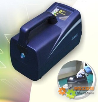

ÐÍ ºÅ£º G1110
                      G1110 ±ãЯʽ٤ÂêÄÜÆ×ÒÇ/ºËËØÕç±ðÒÇ/Í¬Î»ËØÊ¶±ðÒÇ
¼ò½é£º
G1110 ±ãЯʽ٤ÂêÄÜÆ×ÒÇÊÇÒ»¿î¶à¹¦ÄܵķÅÉäÐÔÎïÖʼà²âÉ豸£¬¼¯ºËËØÊ¶±ð£¬Æ×·ÖÎö£¬¼ÁÁ¿ÂʼÆË㣬ѰԴµÈ¶àÖÖ¹¦ÄÜ£¬¾ßÓÐ̽²âÁéÃô¶È¸ß£¬ºËËØÊ¶±ð¿ìËÙ׼ȷµÈÌØµã¡£¸ÃÒÇÆ÷¿ÉÁé»îÅäÖöàÖÖÙ¤Âê̽ͷ£¬Í¬Ê±¿ÉÑ¡Åä¸ßÐÔÄÜ6LiI(Eu)ÉÁ˸ÖÐ×Ó̽²âÆ÷£¬Ò»»úʵÏÖÖÐ×ÓºÍÙ¤ÂêÉäÏßͬʱ̽²â£¬Ê¹Óóɱ¾µÍ¡£
¹¦ÄÜÌØµã£º
  • Ô¤ÈÈʱ¼ä¶Ì£¬¿ª»ú3·ÖÖÓ±ã¿É½øÐкËËØÊ¶±ð
  • ×Ô¶¯ºÍÊÖ¶¯ºËËØÊ¶±ð¹¦ÄÜ£¬¿ìËÙ¿É¿¿
  • ÄÚ²¿¡¢Íâ²¿Ë«ÖØÐ£×¼£¬ÎÞÐèÍⲿ·ÅÉäÔ´£¬Ê¹Óð²È«
  • ¿ÉÑ¡Åä´øÂý»¯ÌåµÄ¸ßÁéÃô6LiI(Eu)ÉÁ˸ÖÐ×Ó̽²âÆ÷
  • 3.5Ó¢´ç¸ßÇå²ÊɫҺ¾§´¥ÃþÆÁ£¬ÇÒÊÖ±ú´øÁ½¼ü²Ù×÷
  • ANSI¼æÈݵĺËËØ¿â£¬¿É¸ù¾ÝÓû§ÐèÇóÀ©Õ¹
  • ´óÆÁÄ»ÊÓ¾õ±¨¾¯¡¢Ö¸Ê¾µÆ±¨¾¯¼°ÉùÒô±¨¾¯
  • ÓòÊÉ«±êʶÏÔʾºÍÉùÏì¸ø³öʹʵȼ¶µÄѸËÙÆÀ¼Û
  • ¿¹µç´Å¸ÉÈÅ£¬Í¨¹ýCEÈÏÖ¤
