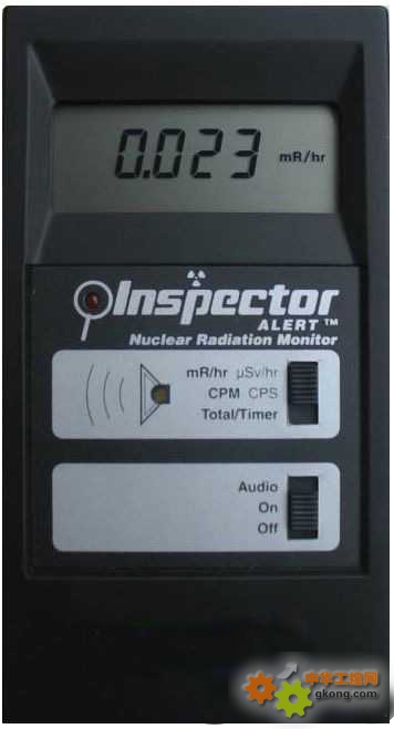

ÐÍ ºÅ£º INSPECTOR ALERT
                  INSPECTOR ALERT±ãЯʽ¶à¹¦ÄÜÉäÏß¼ì²âÒÇ
INSPECTOR ALERT±ãЯʽ¶à¹¦ÄÜÉäÏß¼ì²âÒÇÊÇÒ»ÖÖ½¡¿µ¡¢°²È«µÄÒÇÆ÷£¬±»¹ã·ºÓ¦ÓÃÓÚ¼ì²âµÍÇ¿¶È·øÉä¡£ÆäÓ¦Ó÷¶Î§ÈçÏ£º
  • ̽²âºÍ²âÁ¿±íÃæÕ´ÎÛ
  • ÔÚ²Ù×÷·ÅÉäÐÔºËËØÊ±¼à²â¿ÉÄÜ´æÔڵķÅÉäÐÔ±©Â¶Á¿
  • µ÷²é»·¾³ÎÛȾ
  • ²â¶¨¶èÐÔÆøÌå¼°ÆäËüµÍÄÜ·ÅÉäÐÔºËËØ
  • ½¨Öþ×°ÊβÄÁϱíÃæ·ÅÉä²â¶¨
¸Ã¼à²âÆ÷ÔËÓÃ¸Ç¸ï¼ÆÊý¹ÜÀ´À´²â¶¨α¡¢β¡¢γ¼°ΧÉäÏß·øÉ䡣ÿ´ÎÉäÏß´©¹ý¹Ü×Ó²¢ÒýÆðµçÀëʱ£¬¸Ç¸ï¼ÆÊý¹Ü»á²úÉúÒ»Âö³åµçÁ÷¡£Ã¿¸öÂö³å¶¼Êǵç×Ó̽²â²¢½øÐÐÔËË㡣̽²âÆ÷ÒÔÄãÑ¡ÔñµÄģʽÏÔʾ¼ÆË㣺CPM£¬mR/hr£¬»òÕß×ܼơ£ÔÚs1µ¥Î»ÖУ¬Ê¹ÓÃCPSºÍµsv/hr¡£¼ì²âÆ÷̽²â³öÀ´µÄ¼ÆÊýÊý×ÖÓÉÓÚ·ÅÉäÄܵÄÈÎÒâ״̬¶øÃ¿·ÖÖÓ¶¼Ôڱ仯¡£ÒÔ¹ýÈ¥Ò»¶Îʱ¼äÄ򵀮½¾ùÖµ±íʾ¸ü¼Ó׼ȷ£¬¶øÇÒÕâ¶Îʱ¼äÔ½³¤Êý¾ÝԽ׼ȷ¡£
¼ò ½é£º
INSPECTOR ALERT±ãЯʽ¶à¹¦ÄÜÉäÏß¼ì²âÒÇ¿ÉÒÔ²â¶¨α¡¢β¡¢γºÍxÉäÏß¡£ÓÃÀ´Ì½²â·øÉäÇ¿¶ÈµÄ΢С±ä»¯£¬²¢ÇÒ¶Ôͨ³£µÄ·ÅÉäÐÔºËÓкܸߵÄÁéÃô¶È¡£
¼ì²âÆ÷¼ÆÊýµçÀëÇé¿ö²¢½«½á¹ûÏÔʾÔÚÒº¾§ÏÔʾÆ÷£¨LCD£©ÉÏ¡£¸Ã¼ì²âÆ÷Éè¼ÆÎª¼È¿ÉÒÔʹÓ󣹿µÄµ¥Î»£¨mR/hr ºÍCPM£©£¬ÓÖ¿ÉÒÔʹÓÃs1µ¥Î»£¨µsv/hrºÍCPS£©¡£Ê¹ÓÃģʽ¿ª¹Ø¿ÉÒÔÏÔʾÄãËùÑ¡ÔñµÄ²â¶¨µ¥Î»¡£
¼ì²âÆ÷ÔËÐÐʱ£¬Ã¿Ì½²âµ½Ò»´Î¼ÆÊý£¨Ò»¸öµçÀë¹ý³Ì£©£¬ºì¼ÆÊýµÆ¾Í»áÉÁ¶¯Ò»´Î¡£
mR/hr µsv/hr.Êý×ÖÏÔʾÆ÷ÏÔʾ·øÉäÇ¿¶È¿ÉÒÔ´Ó.001µ½100. mR/hr¡£ÓÃs1µ¥Î»Ê±£¬ÏÔʾ³öµ±Ç°·øÉä³Ì¶È¿É´Ó.01µ½1000µsv/hr.
CPM CPS.ÒÔÿ·ÖÖÓ¼ÆÊýʱ£¬ÏÔʾÆ÷ÏÔʾ³öµÄµ±Ç°·øÉäÇ¿¶È¿É´Ó0µ½300,000CPM¡£ÔÚÏÔʾ×1000ʱ£¬ÓÃ1000³ËËù¶ÁµÄÊý×Ö¼´Îª×îÖÕÊý¾Ý¡£ÔÚʹÓÃs1µ¥Î»Ê±£¬ÏÔʾÆ÷ÏÔʾµÄ·øÉä³Ì¶ÈÒÔÿÃë¼ÆÊý£¬¿É´Ó0µ½5000CPS¡£
Total/Timer ¿ª¹ØÖÁÓÚÕâ¸öλÖÃʱ£¬ÏÔʾÆ÷ÏÔʾ´Ó¿ª¹ØÖÃÓÚÕâһλÖÿªÊ¼¼ÆÊý£¬ÀÛ»ý¼ÆÊý×ÜÁ¿¿É´Ó0µ½9,999,000¡£ÔÚÏÔʾ×1000ʱ£¬1000³ËËù¶ÁÊý×Ö¼´Îª×îÖÕ»ñµÃµÄÊý¾Ý¡£
¼¼ÊõÖ¸±ê£º
  • ¼ÁÁ¿ÂÊ£º
  •  mR/hr(ºÁÂ×/Сʱ) 0.001-100
  • μSV/ hr(΢ϣ·ü/Сʱ) 0.01-1000
  • ÄÜÁ¿·¶Î§£º20KeV~3Mev
  • ¼ÆÊý£º
CPM£¨Ã¿·ÖÖÓ¼ÆÊý£© 0-300000
CPS£¨Ã¿ÃëÖÓ¼ÆÊý£© 0-5000
  • ¾«¶È£º15%
  • ÖØÁ¿£º420g
  • Ìå»ý£º150×80×30 mm
¼¼Êõ˵Ã÷
̽  ²â Æ÷£º  Â±ËØÆÆËéʽ¸Ç¸ï¼ÆÊý¹Ü¡£ÓÐЧֱ¾¶1.75(45mm)¡£
Ч     ÂÊ£º  Sr-90:´óÔ¼45£¥£»C-14£º´óÔ¼11£¥
ÄÜÁ¿Ãô¸ÐÐÔ£º ÒÔCs£­137Ϊ²ÎÕÕʱ£¬3500CPM/mR/hr
ÏÔ Ê¾ Æ÷£º   º¬ÓÐģʽָʾÆ÷µÄ4λÊý×ÖÒº¾§ÏÔʾÆ÷¡£
ƽ¾ùÖÜÆÚ£º   ÏÔʾÆ÷ÿ3s¸üÐÂÒ»´ÎÏÔʾ£¬ÏÔʾÔÚͨ³£Ç¿¶ÈÏÂÇ°Ãæ30sµÄƽ¾ùÖµ¡£Æ½¾ùÖÜÆÚËæ×Å·øÉäÇ¿¶ÈµÄÔö´ó¶øËõ¶Ì¡£
ÔËÐз¶Î§£º   mR/hr£º.001µ½100.0
             CPM£º0µ½300,000
             Total£º1µ½9,999,000
             µsv/hr£º.01µ½1,000
             CPS£º0µ½5,000
¼Æ   ʱ£º    ÒÔÿ·ÖÖÓÔöÁ¿¼ÆÊýʱ¿ÉÒÔÉ趨1£­10minΪһ²â¶¨ÖÜÆÚ£¬ÒÔ10min¼ÆÊýʱ¿ÉÉ趨10£­50minΪһ²â¶¨ÖÜÆÚ£¬ÔÚÒÔÿСʱÔöÁ¿¼ÆÊýʱ¿ÉÉ趨1£­24hΪһ²â¶¨ÖÜÆÚ¡£
¾¯ ±¨ µã£º   ¸ù¾ÝÓû§ÐèÒª¿É×ÔÐе÷½Ú¡£
¾« È· ¶È£º   ¶Á³öÆ÷ÒÔ×î´ó±ÈÀýϱ£´æ100´Î×î´ó¶ÁÊý¡£
ζȷ¶Î§£º   £­10¡æµ½£«50¡æ£¬14¨Hµ½122¨H¡£
¹¦ÂÊ£º       Ò»¸ö9vµÄ¼îÐÔµç³Ø¡£ÔÚÕý³£Çé¿öÏÂµç³ØÊÙÃü×î¶ÌΪ200h£¬ÔÚ1mR/hrʱ×î¶ÌΪ24h¡£
