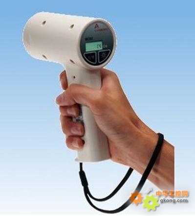

                                  MCB2ÐͱíÃæÎÛȾ¼ì²âÒÇ
ÃÀ¹úCanberra¹«Ë¾MCB2ÐÍÊÇһ̨¶ÀÁ¢µÄÎÛȾÎï¼ì²âÒÇÓÃÓÚ¼ì²â¡¢Ñ°ÕÒ¼°¶¨Á¿alpha£¬beta£¬ gamma¼°XÉäÏßÎÛȾÎï¡£
ÌØµã£º
l   ÓÃÓÚ¼ì²â¡¢Ñ°ÕÒ¼°¶¨Á¿alpha£¬beta£¬ gamma¼°XÉäÏßÎÛȾÎï
l   Ò×ÓÚʹÓã¬ÇáÇɼ°¶ÀÁ¢Ê¹ÓÃ
l   Geiger Mueller̽ͷ£¬´°¿Ú15 cm2 ¼°2.0 mg/cm2
l   ÃùÉùÕý±ÈÓÚÎÛȾÎïÖµ
l   ÃùÉù¿ÉÒÔÇл»Îª¾²Òô¹¦ÄÜ£¬ÓÃÓÚÄþ¾²»·¾³
l   ¾ß±³¹âµÆLCDÏÔʾÆÁ
l   3Ðͺţ¬ÏÔʾ²»Í¬µ¥Î»£ºc/s£¬Bqeq»òCPM
l   ·ûºÏIEC 60325:2002-06
²úÆ·¹æ¸ñ£º
ºË×Ó
l   ÏÔʾµ¥Î»£º¿ÉÑ¡²»Í¬ÐͺÅc/s»òBqeq»òCPM
l   ·¢ÉäÆ÷£ºAlpha£¬beta¼°gamma
l   ̽ͷ£ºGM…kËØâ§Ãð¹Ü¾ß±¸±¡´°1.8¡«2.0 mg/cm2
l   ̽²âÃæ¼¨£º15.5 cm2
l   ±£»¤¸ñ×Ó͸Ã÷¶È£º78%
l   ²âÁ¿·¶Î§£º
¡ö MCB2/CPS£º1¡«9999 c/s (ÏÔʾ£º0.2¡«9999 c/s)
¡ö MCB2/BQ£º1¡«9999 Bqeq (ÏÔʾ£º1¡«9999 Bqeq)
¡ö MCB2/CPM£º0.06¡« 600 kCPM (ÏÔʾ£º0.001¡«600 kCPM)
¡ö °üºÍ¶È£º9999ÉÁ¹â.
l   ÄÜÁ¿·¶Î§£ºBeta >30 keV
l   ¶ÔÓÚ137CsµÄGammaÁéÃô¶È£º5.8 c/s / μGy/h (3480 CPM / mR/h)
l   ÏìӦʱ¼ä£º5s below 10 c/s, 2 s between 10 and 100 c/s, 1 s above 100 c/s
l   ±¾µ×Öµ£º»·¾³≤100nSv/h (10μR/h)£¬1.0 c/s (µäÐÍ≤0.5 c/s)
ÈËÌ幤ѧ
l   ÏÔʾÆÁ£º¾ß±³¹âµÆLCDÏÔʾÆÁ(2·ÖÖÓºó×Ô¶¯¹Ø±Õ)
l   ÃùÉù£º ÃùÉùÊÇÕý±ÈÓÚ¼ÆÊýËÙÂÊ£¬30cmÄÚ´ï85Db¡£°´×ű³¹âµÆÖÆ5Ãë¿ÉÒÔÇл»¾²Òôģʽ
l   ¼üÅÌ£º2°´Å¥(µçÔ´ÖÆ¼°±³¹âµÆ)
l   ¿É²ðµôÍó´ø
µç×Ó
l   µçÔ´£º2¸ö¼îÐÔµç³ØLR6/AA/UM3£¬1.5 V/2.60 Ah
l   µç³ØÊÙÃü£ºÎÞ±³¹âµÆÇé¿öÏÂÿÃë²âÁ¿ÉÙÓÚ15c/s¹¤×÷ʱ¼ä >130Сʱ
l   µ±µç³ØÊÙÃüÉÙÓÚ4hrsʱµçÁ¿·ûºÅ»á³öÏÖ
»úе
l   Íâ¿Ç£ºABS¾Û̼Ëáõ¥Ä£ËÜ
l   ³ß´ç£ºÔ²Í²ÐÍ̽ͷֱ¾¶60 mm (2.4 in.)£¬³¤110 mm (4.3 in.)
l   ¸ß¶È£º170 mm (6.7 in.)
l   ÊÖ±ú£º48 x 30 mm (1.9 x 1.2 in.)
l   ÖØÁ¿£º330 g (11.6 oz) º¬µç³Ø£¬½ðÊôÖÆµÄ¸Ç×Ó¼°ÊÖ´ø
