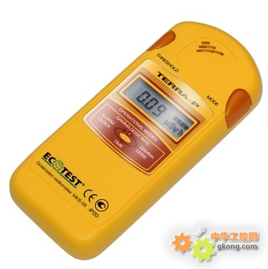

²úÆ·Ãû³Æ£º ¶à¹¦ÄܸöÈ˼ÁÁ¿±¨¾¯ÒÇ
ÐÍ ºÅ£º MKS-05P
                    MKS-05P£¨Terra-P£©¶à¹¦ÄܸöÈ˼ÁÁ¿±¨¾¯ÒÇ
MKS-05P¸öÈË·øÉä¼ÁÁ¿±¨¾¯ÒÇ¿ÉÒÔ²âÁ¿γ¡¢χÉäÏß·øÉä»·¾³¼ÁÁ¿µ±Á¿ÂÊ¡¢¼ÁÁ¿µ±Á¿ºÍβ·øÉä±íÃæÎÛȾ¡£
¸ßÁéÃô¶È£¬¿É²âÁ¿»·¾³±¾µ×£¬ÊÊÓÃÓÚÃñÓý¨Öþ·ÅÉäÐÔÆÀ¼Û¼ì²â¡¢¹¤ÒµX¡¢γÎÞËð̽ÉË·øÉä¼ì²â¡¢·ÅÉäÒ½ÁƳ¡Ëù·øÉä¼ì²â¡¢îÜÔ´¡¢µç×Ó¼ÓËÙÆ÷·øÕÕ³¡Ëù·øÉä¼ì²â¡¢·ÅÉäÐÔʵÑéÊÒ·øÉä¼ì²â¡¢ºËÉèÊ©ÖÜΧ»·¾³·øÉä¼ì²â¡¢ÍÁÈÀ±íÃæ·øÉäÎÛȾ¼ì²â¡¢Å©²úÆ··øÉäÎÛȾ¼ì²âµÈÁìÓò¡£
²úÆ·ÏêϸÐÅÏ¢Terra-P¸öÈË·øÉä¼ÁÁ¿±¨¾¯ÒÇ
¹¦ÄÜÌØµã£º
Èý¸ö¶ÀÁ¢µÄ²âÁ¿Í¨µÀÂÖ»»ÏÔʾÔÚͬһ¸öÒº¾§ÏÔʾÆÁÉÏ¡£
ÄÚÖÃγ, βÁéÃôµÄGM¼ÆÊýÆ÷
×Ô¶¯µ÷Õû²âÁ¿Ê±¼ä¼ä¸ôºÍ²âÁ¿·¶Î§¡£
ÉùÏìָʾ²âÁ¿µ½µÄÿ¸öγ·øÉäʼþºÍβÁ£×Ó.
¼ÁÁ¿ÂÊÉùÏ챨¾¯ÏÞÖµ¿ÉÒÔÉèÖÃ
Êý×ÖÏÔʾ.
Á½½ÚAAA 7ºÅµç³Ø.
ËÄ¶Îµç³ØµçÁ¿Ö¸Ê¾.
·ÀÕðÍâ¿Ç
Ìå»ýСÇÉ
¼¼Êõ¹æ¸ñ£º
²âÁ¿·¶Î§ºÍÏà¶Ô»ù±¾Îó²î£º
χ£­γ¼ÁÁ¿µ±Á¿ÂÊ £¨137Cs£©£º0.1¡«999.9 µSv/h £¬Îó²î£º±25%
χ£­γ¼ÁÁ¿µ±Á¿£¨137Cs£©  £º0.001¡«9999mSv £¬Îó²î£º±25%
β·øÉäͨÁ¿ÃÜ¶È £¨90Sr+90Y£©£º10¡«100 000  £¨§ãm²·min£©-1 £»Îó²î£º±20%
¼ÁÁ¿µ±Á¿ÀÛ»ý¼ä¸ôʱ¼ä¼°Îó²î£º1·ÖÖÓ¡«100Сʱ£¬Ã¿24СʱÎó²î²»³¬¹ý±0.1Ãë
χ£­γ²âÁ¿ÄÜÁ¿·¶Î§ºÍÄÜÁ¿ÏìÓ¦£º0.05¡«3.0MeV£»±25%
β·øÉä £º0.5¡«3.0MeV
²âÁ¿¼ä¸ôʱ¼ä£º5¡«70Ãë
µç³ØÊ¹ÓÃʱ¼ä£º6000Сʱ
ʹÓÃζȷ¶Î§£º-10°C¡«+50°C
ÖØÁ¿£º0.2kg
³ß´ç£º120×52×26mm
