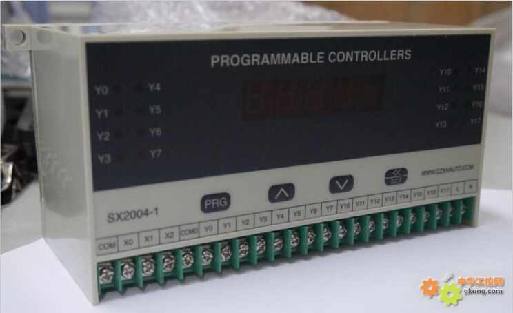

²úÆ·Ãû³Æ£º ÐÛ»ªSX2004-1¿É±à³Ìʱ¼ä˳Ðò¿ØÖÆÆ÷
ÐÍ ºÅ£º SX2004-1
SX2004-1¿É±à³Ìʱ¼ä˳Ðò¿ØÖÆÆ÷ϵÁÐ
¿É±à³Ì˳Ðò¿ØÖÆÆ÷ÊÇÒ»ÖÖÐÂÐ͵Ŀɱà³ÌÐò¿ØÖÆÆ÷£¬²úÆ·²ÉÓÃÐÂÐ͸ßËÙMCUÖ÷оƬ£¬ÔËËãËٶȸߣ¬³ÌÐòÈÝÁ¿´ó£¬¹¤×÷Îȶ¨¿É¿¿¡£
Ö÷ÒªÍê³Éʱ¼ä·Ö¶Î¡¢Ë³Ðò·Ö¶Î¡¢Ìõ¼þ¿ØÖÆ¡£²Ù×÷¼òµ¥£¬Ê¹Ó÷½±ã£¬ÎÞÐèרҵ±à³ÌÓïÑÔ¼°¹¤¾ß£¨±à³ÌÆ÷»òµçÄÔ£©¡£Ïà¶ÔÓÚÆäËü¿É±à³ÌÀ´Ëµ¼Û¸ñ±ãÒË£¬²Ù×÷¼òµ¥¡£
ÄÚÖÃ100¸öʱ¼ä¼ÌµçÆ÷,ÿ¸öʱ¼ä¼ÌµçÆ÷¿ÉÈÎÒâÑ¡Ôñ¶ÔÓ¦µÄÊä³öµã¡£
Ö»Òª¼òµ¥Á˽â»ù±¾ËµÃ÷Êé¼´¿É×ÔÓÉÊäÈë¸÷¶Î³ÌÐò¡£¸Ã²úÆ·²ÉÓü̵çÆ÷Êä³ö£¬¿ÉÖ±½ÓÇý¶¯220V/1AµÄ½»Á÷»òÖ±Á÷¸ºÔØ¡£
Ö÷ÒªÓÃÔÚ¶à¶Îʱ¼äÖÜÆÚÄÚ¿ØÖƶà¸ö¶ÔÏóµÄ¿ªÆô»ò¹Ø±Õ¹¤×÷ʱ¼äÇл»£¬¼´¾ßÓжàÖÜÆÚÉèÖúͶഥµãÊä³ö¡£
ÿ¶Îʱ¼ä³¤¶È¿ÉÉ趨£¬Ã¿¶Îʱ¼ä¶ÔÓ¦Êä³öµã¿ÉÈÎÑ¡ÊÇÒ»ÖÖÐÂÐ͵Äʱ¼ä¿ØÖÆÆ÷£¬
¿É´úÌæPLC ʱ¼ä¼ÌµçÆ÷ ¡¢³¬¼¶Ê±¼ä¼ÌµçÆ÷¡¢Ê±ÖÓ¿ØÖÆÆ÷¡¢Íù¸´Ê½Ê±¼ä¼ÌµçÆ÷µÈÒÔʱ¼äΪ¶ÔÏóµÄ¿ØÖÆÆ÷¡£
ÔÚÓ¦ÓôóÁ¿Ê±¼ä¼ÌµçÆ÷µÄ³¡ºÏÓÐÃ÷ÏÔÓÅÊÆ¡£
²úÆ·ÌØµã£º
¶à¶ÎʱÖÓ¿ØÖÆ£¬Ê±¼ä˳Ðò¿ØÖÆ·½Ê½£¬Ê±ÖÓʱÐò·ûºÏ¿ØÖÆ¿ÉÑ¡¡£
ʱ¼ä¼ä¸ô¿ØÖÆ£¬Ñ­»·´ÎÊý¿ØÖÆ£¬¼ÆÊý¶¨Ê±ºÍ¼ÆÊýÑ­»·µÈ¶à¹¦ÄÜ×ۺϿØÖÆ¡£
¶à·Êä³ö¿ØÖÆ¡£Êä³öµã¿ÉÑ¡ÔñÈÎÒâ×éºÏ¡£
ʱ¼ä·¶Î§¿í;1ms 1ºÁÃëÖÁ9999·ÖÖÓ£¬Ê±¼ä¾«¶È¸ß×î´ó¾«¶ÈÎó²î+1ms
ͨѶ·½Ê½RS485£¬Í¨Ñ¶Ð­ÒéMODBUS-RTU.
µ¥Ì¨¿ØÖÆÆ÷¿ØÖÆÊ±¶Î×î¶à´ï256¶Î
É쵍ȯ¸´¶ÏµçǰÔËÐÐ״̬
¹ã·ºÓ¦ÓÃÓڳ̿ØÅçȪ¡¢³Ì¿Ø²ÊµÆ¡¢ÅÅÎÛ¡¢¸øË®¡¢¹à¸È¡¢´üʽÂö³å³ý³¾¡¢µç¹øÂ¯¼ÓÈÈ¡¢Â·µÆ¡¢ÄÞºçµÆ¡¢¾»Ë®Æ÷µç¶¯·§£¨µç´Å·§£©¶¨Ê±ÅÅÄà¡¢³ýɰÆ÷¿ØÖƵÈÉ豸¿ØÖÆ¡£
