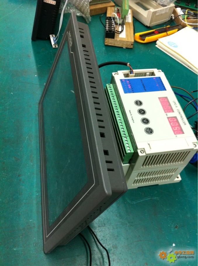

Ò»¡¢¸ÅÊö
     ÒÔÍù£¬ºãѹ¹©Ë®ÏµÍ³µÄ¿ØÖÆÖÐÐÄͨ³£Óɿɱà³ÌÐò¿ØÖÆÆ÷ºÍѹÁ¦²î´«¸ÐÆ÷×é³É¡£ÕâÖÖ×éºÏģʽ¿É±ä¹¦ÄÜÉÙ(Ð޸IJÎÊýÐèҪרҵ±à³ÌÈËÔ±)£¬¿ØÖÆËã·¨¼òµ¥£¬ÄÑÒÔÊÊÓ¦¸÷ÖÖ¹©Ë®·½Ê½ºÍÔËÐй¤¿ö£¬¶øÇÒÓÉÁ½¸ö¶ÀÁ¢µ¥Ôª¹¹³É£¬Ìå»ý´ó¡¢³É±¾¸ß¡¢µ÷ÊÔ¸´ÔÓ¡£
    ±¾¿ØÖÆÆ÷¿ÉÒԹ㷺ʹÓÃÔڸߡ¢µÍ²ã°ì¹«ºÍ¾ÓÃñµÄÉú»îºÍÏû·À¹©Ë®¡¢±ö¹ÝºÍ´óÐ͹«¹²½¨Öþ¡¢ÆóÒµµÄÉú²úÉú»îÓÃË®¡¢¹©ÈȺͿյ÷ϵͳÖеÄÑ­»·ÓÃË®¡¢Å©ÁÖÅç¹àË®¡¢Ô°ÁÖÅçÈ÷Ë®¡¢×ÔÀ´Ë®³§¡¢¹©Ë®Õ¾Ôöѹϵͳ¡¢ÊäÓ͹ܵÀÔöѹϵͳ¡¢Ô­Óй©Ë®ÏµÍ³¸ÄÔì£¨Ìæ´ú¸ßλˮÏä¡¢ÆøÑ¹ºÍË®Ëþ¹©Ë®£©¡¢´¿Ë®ÊäËÍ£»ÖÐË®ÊäËÍ¡¢ÎÛË®´¦ÀíÖеļÓÒ©£¨Ëá»ò¼î£©¿ØÖƺÍË®³ØÈÜÑõÁ¿µÄ·ç»ú¿ØÖƵȵȡ£
ÎÒÃǵÄCPCϵÁпØÖÆÆ÷Ïñ±äƵ¹©Ë®µç¿Ø¹ñÖеÄÒ»¸ö"½»Á÷½Ó´¥Æ÷"Ò»ÑùÓ¦Óüòµ¥£¬Ê¹µ÷ÊÔÈËÔ±ºÍÓû§ºÜ·½±ãÀí½â±äƵºãѹ¹©Ë®µÄÔ­Àí¡£CPCϵÁпØÖÆÆ÷µÄ²ÎÊý¿ÉÒÔÖ±½Ó´ÓÃæ°åÊäÈ룬²»ÐèÒªÌØÊâÒÇÆ÷»òרҵ±à³ÌÈËÔ±£¬Ò²¿ÉÒÔͨ¹ý´¥ÃþÆÁ»òÉÏλ»ú½øÐÐÊý¾ÝÐ޸ġ£
Ò»¡¢Ö÷Òª¼¼ÊõÐÔÄܺÍÌØµã
¡ö Á½ÖÖѹÁ¦É趨£ºÉú»îÓÃË®ºÍÏû·ÀÓÃË®Á½ÖÖѹÁ¦ÖÇÄÜÇл»£»
¡ö Íⲿˮ³ØÎÞË®¡¢Ë®±Ã³éÕæ¿Õ»á×Ô¶¯±¨¾¯£»
¡ö Ð¡Á÷Á¿¹¤×÷·½Ê½ÓжàÖÖÑ¡Ôñ£¬Ê¹¹©Ë®ÏµÍ³¸ü¾ßÓÐѹÁ¦Îȶ¨ÐÔºÍÄÜÔ´µÄ½ÚÔ¼¡£
¡ö Ôö±ÃºÍ¼õ±Ã»á×Ô¶¯ÑÓʱ£»
¡ö ÄÚÖÃPIDµ÷½Ú£»
¡ö ¾ßÓÐ˫ѹÁ¦¿ØÖÆ£¨½ø¡¢³ö¿ÚѹÁ¦£©£»
¡ö ÓÐModbusͨѶЭÒ飨˫¶Ë¿Ú£©£¬¿ÉʵÏÖͬʱÓë´¥ÃþÆÁºÍÉÏλ»úµçÄÔÁªÍøÊµÏÖ
Ô¶³Ì¼à¿Ø£»
¡ö ÓëËùÁ¬½ÓµÄ±äƵÆ÷ûÓÐÌØÊâµÄÒªÇó£»
¡ö Ë®±ÃÊǰ´ÏÈ¿ªÏȹصÄÔ­ÔòÔËÐУ¬¸ººÉ¾ùÔÈ£»
¡ö ¿ÉÓÃÓÚ³ÇÊÐÎÞ¸ºÑ¹¹©Ë®É豸¿ØÖÆ¡£
¶þ¡¢Ö÷Òª¼¼ÊõÐÔÄܺÍÌØµã
1¡¢ÊäÈ벿·Ö£º
ËÄ·¿ª¹ØÁ¿ÊäÈë(ÎÞÔ´£©£»
һ·ģÄâÁ¿ÊäÈ룬һ°ãÊÇÔ¶´«Ñ¹Á¦±íµç×èÐźţ¨Ò²¿ÉÒÔÊÇ4--20mAµçÁ÷ÐźŻòÕßÊÇ0-5VµçѹÐźš£µçÁ÷¡¢
µçѹÐźÅÊäÈë,ÐèÒªÔÚ¹º»õʱÓèÒÔÑ¡Ôñ£©¡£
2¡¢Êä³ö²¿·Ö£º
   Ò»Â·Ä£ÄâÁ¿Êä³ö(Óɱ䯵Æ÷¹©µç,¿ØÖÆÆ÷µçÔ´Óë±äƵÆ÷µçÔ´ÍêÈ«¸ôÀë)£»
   °Ë·¿ª¹ØÁ¿Êä³ö¡£
3¡¢Êý¾ÝÉ趨²¿·Ö£º
ÏòÓû§¿ª·Å¶à¸ö¿É±à³Ì¹¦ÄÜ£¬Ïê¼û¹¦ÄÜ±í¡£ÕâЩ¹¦Äܰüº¬Á˺ãѹ¹©Ë®ÏµÍ³¸÷ÖÖ¹¤¿öËùÐèµÄ²ÎÊý¡£¸ù¾Ý
ʵ¼Ê¹¤¿ö¶ÔÏàÓ¦¹¦Äܱà³Ì£¬¿É´ïµ½×î¼ÑÔËÐÐÌõ¼þ¡£
4¡¢²Ù×÷²¿·Ö£º¸ù¾Ý¹¦ÄܱíµÄÖ¸µ¼£¬ÎÞÐè¶àÉÙרÃÅ֪ʶ±ã¿É½øÐÐÓû§²ÎÊýµÄÉ趨¡£
5¡¢¿É¿¿ÐÔ£ºÏµÍ³Ó¦ÓøßÐÔÄܵĵ¥Æ¬»ú¼¯³Éϵͳ£¬ÅäºÏ¶Ïµç¼ÇÒä´æ´¢Æ÷£¬ÔËÐÐÐÔÄÜÎȶ¨¿É¿¿¡£¶Ïµç¼ÇÒä²Î
   ÊýÀíÂÛÉϿɱ£³ÖÒ»°ÙÄ꣬¶Áд´ÎÊý³¬¹ýÒ»°ÙÍò´Î¡£
6¡¢Éè¼ÆºÏÀí£ºË®±ÃÊǰ´ÏÈ¿ªÏȹصÄÔ­ÔòÔËÐУ¬¸ººÉ¾ùÔÈ¡£Ð¡Á÷Á¿¹¤×÷·½Ê½Ê¹¹©Ë®ÏµÍ³¸ü¾ßÓÐѹÁ¦Îȶ¨ÐÔ
ºÍÄÜÔ´µÄ½ÚÔ¼¡£
