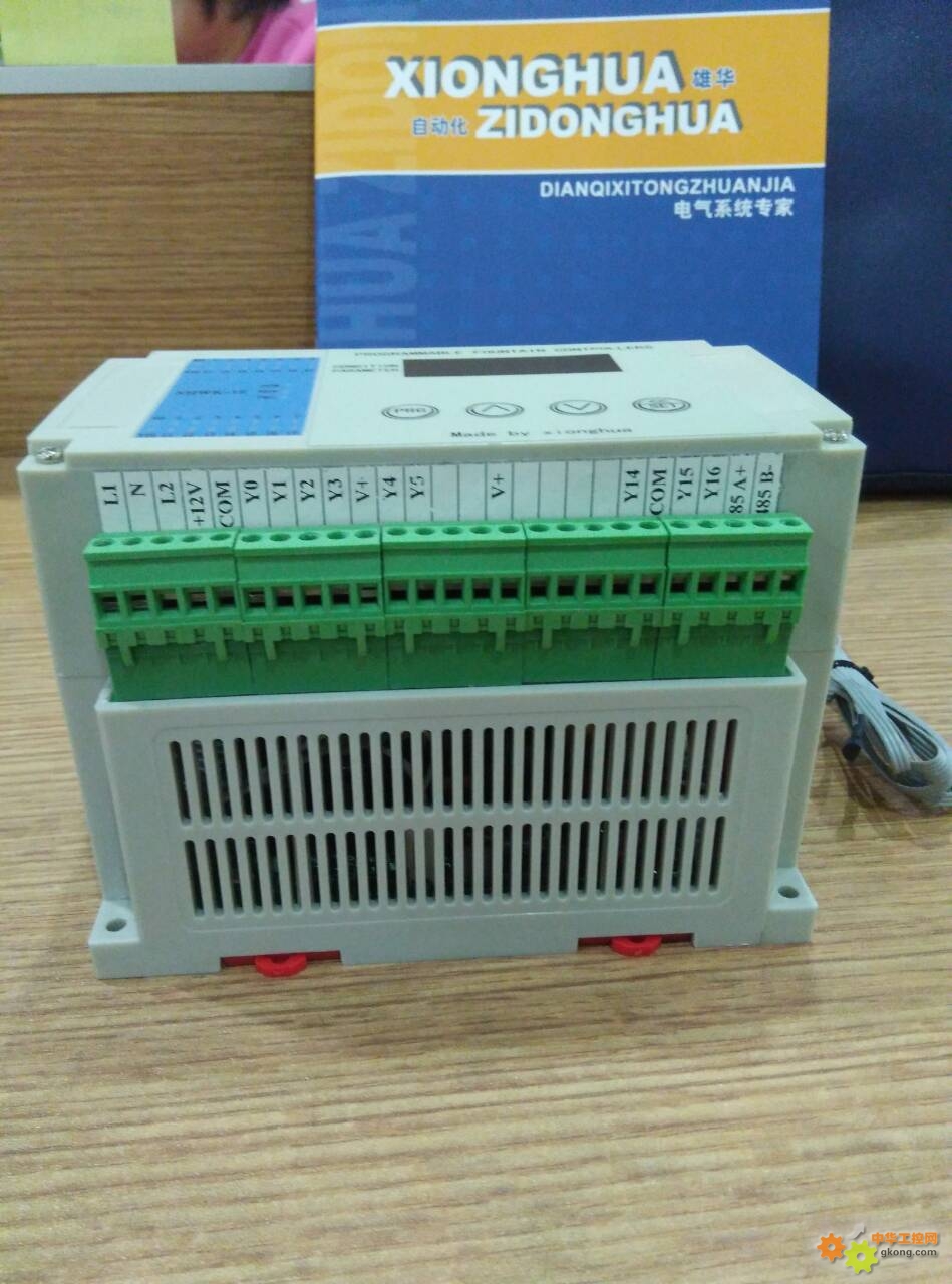

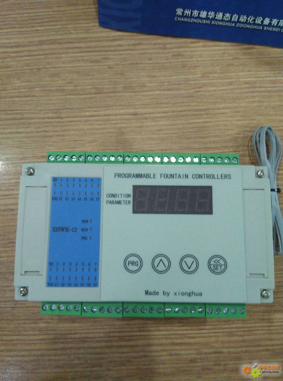

²úÆ·Ãû³Æ£º PID¿ØÖÆ ¶à·ÎÂ¿ØÆ÷12·¡¢8·Î¿ØÄ£¿é
ÐÍ ºÅ£º XHWK-12
Ö÷ÒªÓ¦ÓÃÓÚ¶à·Î¶ȿØÖƵÄÉ豸ÈçÈÈÁ÷µÀζȿØÖÆ£¬ÈÈÁ÷µÀÄ£¾ßοØÉ豸£¬À­·ù¶¨ÐÍ»úºæÏäÉ豸£¬´óÐÍ·çµçҶƬ³ÉÐÍÄ£¾ß£¬¶ÆÄ¤Í¿½ºÁ¬ÐøºæÏäµÈοØÉ豸¡£
ÊÇÒ»¿î¸ß¾«Ãܶȡ¢¸ß¼¯³ÉÐԵĿØÖÆÆ÷¡£
¸Ã²úÆ·¿ÉÒÔͬʱÅä½Ó¶à·´«¸ÐÆ÷
¿ÉÒÔͬʱ¶ÔÒ»¸ö»·¾³½øÐжàÖØ¿ØÖÆ£¬»ò¶ÀÁ¢¼à²â¡¢¿ØÖƶà¸ö»·¾³µÄζȡ£
²úÆ··ÖΪ4·Î¶ȿØÖÆ£»8·Î¶ȿØÖÆ£»12·Î¶ȿØÖÆ¡£
¿ÉÒÔ·Ö±ðÊý×ÖÏÔʾ12·£¨×î¶à12·£©»·¾³²âÁ¿µÄζÈÖµ¡£
²úÆ·´øÓжÀÁ¢µÄ×ÔÕû¶¨Ä£Ê½ºÍ¶ÀÁ¢µÄPID²ÎÊý£¬
ÇÒ¾ßÓмÆËã»ú¡¢PLCͨѶ¹¦ÄÜ¡£
Ò²¿É³ÉΪÓëPLCÅäÌ×µÄζȲɼ¯Ä£¿é»ò,ζȿØÖÆÄ£¿é£¨¶ÀÁ¢¿ØÖÆ)
²¢ÇÒͨ¹ý´¥ÃþÆÁÏÔʾÉ趨ζȡ£
²ÉÑù¾«¶È´ï3£¥£¬¿ØÖƾ«¶È±1.5¶ÈÎó²î,Ö±½ÓÇý¶¯¹Ì̬¼ÌµçÆ÷tµ÷¹¦Êä³ö
ÐͺŠXHWK-4/8/12
ÍâÐÎ³ß´ç ¿í110¸ß110³¤156mm
¶î¶¨µçѹ 220VAC 50/60Hz
ÏÔʾ·½Ê½ ζÈÏÔʾ·¶Î§0-999¶È£¬Êµ²âÖµ£¨PV)ÓúìÉ«
ÊäÈë´«¸ÐÆ÷
1¡¢KÐÍ¡¢
2¡¢JÐͽðÊôÈȵçż
3¡¢PT100²¬µç×裨ÈýÏßÖÆ£©
¿ØÖÆ·½Ê½
1¡¢¿ª/¹ØÐÍÉÏÏÂÏÞ¿ØÖÆ¡¢
2¡¢ÊÖ¶¯É趨Êä³ö¹¦ÂÊ£¨ÅäÌ×µ÷ѹÊä³öÄ£¿é£©
3¡¢PIDµ÷½Ú¿ØÖÆ
Êä³ö ¾§Ìå¹Ü/NPN¼¯µç¼«/12VDC ±2V/×î´ó30ºÁ°²
ͨѶ RS232 ¡¢RS485¡¢MODBUS-RTU±ê׼ЭÒé
ÏÔʾ¾«¶È ÔÚSVÖµ»ù´¡Éϵı 0.3%£¬
¿ØÖƾ«¶È Õý¸º1¡æ
°´¼üÉèÖ÷½Ê½ ÓÃÇ°Ãæ°åµÄPUSH°´½¡ÉèÖÃ
±¨¾¯·½Ê½  Êý×ÖÏÔʾ³¬Îµ㱨¾¯
