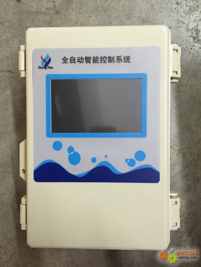

²úÆ·Ãû³Æ£º ³ýÃÌÌú¶à½éÖʹýÂËÆ÷¿ØÖÆÏä
ÐÍ ºÅ£º XHRHS
¿ØÖÆÏäÅäÌ×¹ýÂËÉ豸¹¤×÷£¬×Ô¶¯¿ØÖÆÁ÷³Ì°üÀ¨¹ýÂ˺ÍÅÅÎÛÁ½´ó¹¤ÒÕ£¬ÅÅÎÛ¹¤ÒÕÓÉ·´Ï´¡¢ÕýÏ´²½Öè×é³É¡£ÏµÍ³¹¤ÒÕ¿ØÖÆÄ£Ê½ÓУº¶¨Ê±Ä£Ê½ºÍѹ²îģʽ¡£
×Ô¶¯¿ØÖƸ÷¹¤ÒÕ²½Öèʱ¼ä¿ÉÁé»îÉèÖã»
ÊÖ¶¯¿ØÖÆÊ±¿ÉÉèÖù¤ÒÕ²½Öè×éºÏ¶¯×÷»òµ¥¶ÀÉèÖÃÈÎÒ»·§ÃŶ¯×÷¡£
¡õ×Ô¶¯¿ØÖÆÄ£Ê½½éÉÜ
¹¤×÷ģʽ£º¶¨Ê±Ä£Ê½ºÍѹ²îģʽ¹²´æ
¶¨Ê±Ä£Ê½£ºÒÔÉè¶¨ÖÆË®ÖÜÆÚʱ¼äΪÌõ¼þ£¬¼ÆÊ±´ïµ½É趨֮ºó¾Í¿ªÊ¼ÇåÏ´³ÌÐò£»
ѹ²îģʽ£ºÒÔѹ²îÊäÈëµã¼ì²âµ½ÐźÅΪ׼£¬½øÈëÇåÏ´Á÷³Ì£»
¡õ×Ô¶¯Ä£Ê½¶¯×÷ʾÒâͼ
¹ýÂ˹¤ÒÕ£º1¡¢5ºÅ·§´ò¿ª, 2¡¢3¡¢4ºÅ·§¹Ø±Õ£»
·´Ï´¹¤ÒÕ£º2¡¢3ºÅ·§´ò¿ª, 1¡¢4¡¢5ºÅ·§¹Ø±Õ£»
ÕýÏ´¹¤ÒÕ£º1¡¢4ºÅ·§¶¯×÷, 2¡¢3¡¢5ºÅ·§¹Ø±Õ£»
ÏäÌå²ÉÓÃIP65µÈ¼¶·ÀË®ÏäÌå
²úÆ·Íâ¹Û³ß´ç£º
³¤*¿í*ºñ=290*190*140mm¡£
±³ÃæµÄ¹Ì¶¨¿×³ß´çΪ:
250*150,
µ×²¿¹Ì¶¨µÄÂÝË¿²ÉÓÃ5mmÂÝË¿
