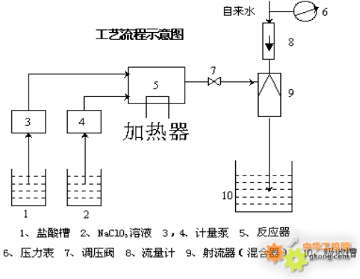

Ó¦Óãº
Ö÷ÒªÓÃÓÚ¹©Ë®ÏµÍ³Ïû¶¾É豸¡¢×ÔÀ´Ë®Ïû¶¾¡¢Ò½Ôº·ÏË®Ïû¶¾¡¢µç³§Ñ­»·Ë®Ïû¶¾µÈ¸÷À໯ѧ·¨¶þÑõ»¯ÂÈ·¢ÉúÆ÷¿ØÖÆ¡£°²×°·½±ã£¬ÍâÐÎÃÀ¹Û£¬¹¦ÄÜÆëÈ«ÊÇ»¯Ñ§·¨¶þÑõ»¯ÂÈ·¢ÉúÆ÷±Ø±¸×¨ÓÿØÖÆÆ÷¡£

¡ö ´ËÒÇÆ÷ÊʺϿØÖÆÑ§·¨¶þÑõ»¯ÂÈ·¢ÉúÆ÷.
¡ö ÊäÈëζÈ̽ͷÐͺÅΪPT100(²âÁ¿¿ØÖÆ·¶Î§ÔÚ0-100¡æÖ®¼ä£¬·Ö±æÂÊ0.1¡æ)¡£
¡ö ÓÐÑÎËá¡¢ÂÈËáÄÆ¡¢¼ÓÈÈÇø¡¢Ñ¹Á¦±íµÈËÄ·½ÓµãÊäÈë(ÈçÓÐÈκÎÒ»½Óµã¶Ï¿ª£¬É豸ͣ»ú±¨¾¯,¹Ø±ÕÔ­ÁϼÆÁ¿±ÃµçÔ´¡¢¹Ø±Õ×ܽøË®·§,²¢ÏÔʾ¹ÊÕϺÅÂ룬ͬʱ±¨¾¯½Óµã±ÕºÏ)¡£
¡ö ×Ô´ø24V ´«¸ÐÆ÷¸¨ÖúµçÔ´£¬ÌṩÇý¶¯µçÁ÷24V/100mA, ¿ÉÖ±½Ó¹©¸øÓàÂÈ̽ͷ¡£
¡ö ¿ØÖÆÆ÷¾ßÓÐÊÖ¶¯×Ô¶¯Çл»¹¦ÄÜ£ºÊÖ¶¯Ê±µ¥¶À¿ØÖƵ½Ã¿Ò»¸ö¿ØÖƵ㣻×Ô¶¯Ê±¸ù¾ÝÉ趨²Î
   Êý×Ô¶¯ÔËÐС£
¡ö ¾ß±¸¹Ø»úʱÏÈÍ£Ô­Áϱã¬ÑÓʱͣˮ¹¦ÄÜ¡£
¡ö ÑÎËá±Ã¡¢ÂÈËáÄÆ±Ã¡¢±¸Ó㨽Á°èµç»ú£©¿ØÖÆÎª¼ÌµçÆ÷¿ØÖÆ220V/1A;µç¼ÓÈÈΪÎÞ
´¥µã¹Ì̬¼ÌµçÆ÷¿ØÖÆ220V/6A£¨¼ÓÈȹ¤×÷´ÎÊý¶àÆôͣƵ·±£©¡£
¡ö ¶Ïµç¼ÇÒä²ÎÊý£¬¼ÇÒä¶Ïµçǰ¹¤×÷״̬£¬µçÔ´»Ö¸´ºó×Ô¶¯»Ö¸´¶Ïµçǰ¹¤×÷״̬

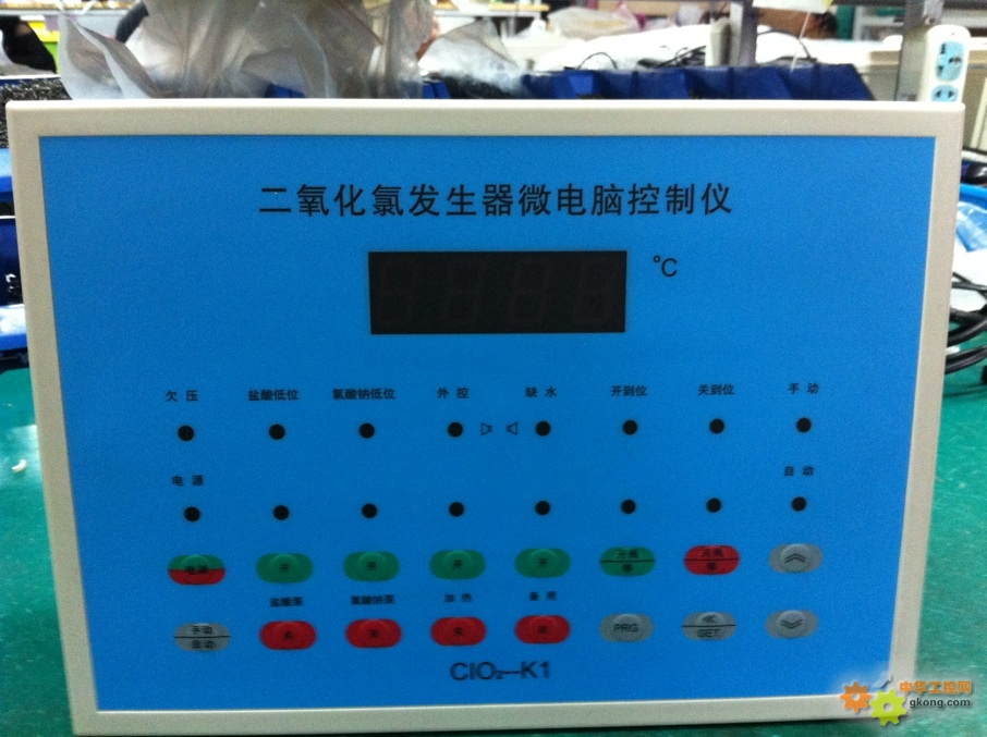

[µçÔ´]¼ü£º¿ØÖÆÕû¸ö¿ØÖÆÒǵçÔ´¡£
[ÊÖ¶¯/×Ô¶¯]¼ü£º¿ÉÇл»¿ØÖÆÏµÍ³¹¤×÷·½Ê½¡£
    ÊÖ¶¯Ê±£º¼ÆÁ¿±Ã¡¢±¸Ó㨽Á°èµç»ú£©¡¢¼ÓÈÈ¡¢µç¶¯·§·Ö±ð¶ÔÓ¦µÄÊÖ¶¯[¿ª][¹Ø]¿ØÖÆÏàÓ¦µÄ¶¯
            ×÷£¬Ã¿¸ö¶¯×÷¶ÔÓ¦ÏàӦָʾµÆ£¬µÆÁÁ±íʾÕýÔÚ¹¤×÷£¬Ï¨ÃðÔòÍ£Ö¹¡£
       ×Ô¶¯Ê±£ºËùÓÐÊÖ¶¯¿ª¹Ø²»Æð×÷Óã¬ÏàÓ¦µÄָʾµÆÖ¸Ê¾µ±Ç°¸Ã¿ØÖƵ㹤×÷״̬¡£
ÑÎËá±Ã[¿ª]¡¢[¹Ø]¼ü£ºÔÚÊÖ¶¯¹¤×÷·½Ê½Ê±ÓÐЧ¡£
ÂÈËáÄÆ±Ã[¿ª]¡¢[¹Ø]¼ü£ºÔÚÊÖ¶¯¹¤×÷·½Ê½Ê±ÓÐЧ¡£
¼ÓÈÈ[¿ª]¡¢[¹Ø]¼ü£ºÔÚÊÖ¶¯¹¤×÷·½Ê½Ê±ÓÐЧ¡£
±¸ÓÃ[¿ª]¡¢[¹Ø]¼ü£ºÔÚÊÖ¶¯¹¤×÷·½Ê½Ê±ÓÐЧ¡£
[¿ª·§/Í£] ¼ü£ºÔÚÊÖ¶¯¹¤×÷·½Ê½Ê±ÓÐЧ¡£
[¹Ø·§/Í£] ¼ü£ºÔÚÊÖ¶¯¹¤×÷·½Ê½Ê±ÓÐЧ¡£
[PRG] ¼ü£º½øÈëºÍÍ˳ö²ÎÊýÉèÖÃʱÓÐЧ¡£
[¡¶/SET] ¼ü£º¾ßÓÐÉèÖòÎÊýʱȷÈÏÉ趨ֵºÍÊý×ÖÒÆÎ»¹¦ÄÜ¡£
[¦æ] ¼ü£ºÏòÉÏ·­¡£
[¦ç] ¼ü£ºÏòÏ·­¡£
(±¨¾¯Ê±£ºÓзäÃùÉùÒô¡¢Í¬Ê±ÏÔʾ±¨¾¯¹ÊÕÏ´úÂë)
