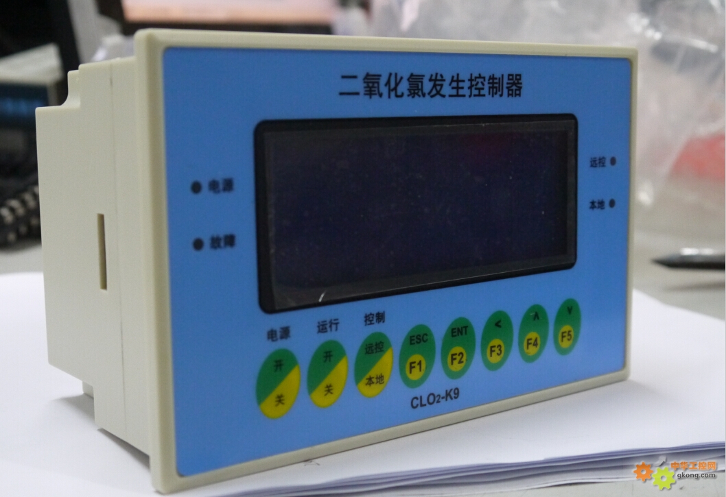

1¡¢²Ù×÷Ãæ°å£¨Èçͼ £©
2¡¢[µçÔ´]¼ü¿ØÖÆÕû¸ö¿ØÖÆÆ÷µçÔ´¡£[ÔËÐÐ]¡¢[¿ØÖÆ]¼üÑ¡Ôñϵͳ¹¤×÷·½Ê½¡£[F1]µ½[F5]¼ü·Ö±ðÓÃ
    ÓÚ²ÎÊýÐÞ¸ÄÉ趨¡£
3¡¢±¾µØ¿ØÖÆÄ£Ê½£ºÍ£Ö¹×´Ì¬Ê±Æô¶¯[ÔËÐÐ]¼ü£¬¿ØÖÆÆ÷×Ô¶¯¿ØÖƼÆÁ¿±Ã¡¢Ôöѹ±Ã£¬¿ªÆôÏàÓ¦µÄ±£
   »¤¿ª¹Ø¼ì²â¹¦ÄÜ¡£ÔÚÍ£Ö¹ÔËÐÐʱÔöѹ±ÃÑÓʱͣ»ú¡£
4¡¢Ô¶³Ì¿ØÖÆÄ£Ê½£º°´[¿ØÖÆ]¼üÎåÃ룬½øÈëÔ¶¿Ø¿ØÖÆÄ£Ê½£¬ÓÒ²àÃæÔ¶¿ØÖƵƣ¨ÂÌÉ«£©µãÁÁ£¬Ô¶¿Ø
   ÐźÅÊä³ö£¬Í¬Ê±µÈ´ýÔ¶¿ØÐźŵ½À´£¬Ô¶¿ØÐźŵ½´ï£¬×Ô¶¯¿ØÖÆÁ¿±Ã¡¢Ôöѹ±Ã¶¯×÷£¬¿ªÆôÏàÓ¦µÄ
   ±£»¤¿ª¹Ø¼ì²â¹¦ÄÜ¡£Ô¶¿ØÍ£»úʱÔöѹ±ÃͬÑùÒ²ÄÜÑÓʱͣ»ú¡£Í˳öÔ¶¿ØÄ£Ê½Ê±£¬Í¬ÑùÊǰ´[¿ØÖÆ]
   ¼üÎåÃ룬¾Í»á·µ»Øµ½±¾µØ¿ØÖÆ×´Ì¬¡£
5¡¢ÈκÎÒ»ÖÖ״̬ϵ±·¢Éú¹ÊÕÏʱ,¹ÊÕÏÐźÅÊä³öµÄͬʱ¹ÊÕÏָʾµÆÉÁ˸¡£
6¡¢²ÎÊýÐ޸ģº³ÖÐø°´¼ü[F1]£¬³öÏÖF1¡¢F2¡¢F3¡¢F4²Ëµ¥»­ÃæÊ±£¬Ñ¡Ôñ[F1]¿ÉÒÔ½øÈ빦ÄÜ±í½øÐвÎ
   ÊýÐ޸ģ¬ÐÞ¸ÄÍê±Ï°´¼ü[F1]·µ»Ø£¬ÔÙ°´¼ü[F4]·µ»Øµ½¹¤×÷»­Ãæ¡£
7¡¢µ±ÔËÐÐʱҺλÐźÅ2¸ö¡¢Ç·Ñ¹ÐźÅ1¸ö£¬·¢Éú¹ÊÕÏʱÉ豸ֹͣ¹¤×÷(¼ÆÁ¿±ÃÍ£Ö¹Êä³ö£¬Í¬Ê±Ôö
   Ñ¹±ÃÑÓʱͣ»ú)£¬Í¬Ê±¿ØÖÆÆ÷Êä³ö¹ÊÕÏÐźš£´ËÀà¹ÊÕÏÐźŸ´Î»ºóÉ豸¾Í»á»Ö¸´ÔËÐС£
8¡¢¼ÓÒ©Á¿É趨¹¦ÄÜ£º{É趨ֵ/¶î¶¨Öµ}*ÖÜÆÚʱ¼ä=Õ¼¿Õ±È¸ßµçƽʱ¼ä£¨¼´¼ÆÁ¿±ÃÔËÐÐʱ¼ä£©£¬É趨
   ¼ÓÒ©Á¿´óÓÚµÈÓڶ¼ÓÒ©Á¿ÔËÐÐʱ¼ÆÁ¿±Ã³£¿ª¡£
9¡¢¿ª»úºóµã¶¯[µçÔ´]¿ª¹Ø£¬¿ØÖÆÆ÷´ò¿ªµçÔ´£¬Òº¾§ÆÁÏÔʾ³õʼ»¯½çÃæ½øÈëÉ豸ֹͣ״̬¡£ÔÚ±¾
 µØ¿ØÖÆÄ£Ê½Ï£ºµã¶¯[ÔËÐÐ]¿ª¹Ø£¬½øÈëÔËÐÐ״̬£¬ÔËÐÐָʾ£¨ÔËÐÐÐźţ©Í¬Ê±Êä³ö¡£µ±ÔËÐÐʱ
 ¼äÔÚÉ趨ʱ¼ä·¶Î§ÄÚʱ “*” ÏÔʾ£¬Í¬Ê±¼ÆÁ¿±Ã°´ÕÕ¼ÆËãµÄÕ¼¿Õ±ÈÊä³ö¶¯×÷¡£
   ÔÚÔ¶³Ì¿ØÖÆÄ£Ê½Ï£ºÔ¶¿ØÊä³öµã¶¯×÷£¬Íâ¿ØÐźŽÓͨ¿ØÖÆÒǽøÈëÔËÐÐ״̬£¬ÔËÐÐָʾ£¨ÔËÐÐ
   Ðźţ©Í¬Ê±Êä³ö£¬µ±ÔËÐÐʱ¼äÔÚÉ趨ʱ¼ä·¶Î§ÄÚʱ “*” ÏÔʾ£¬Í¬Ê±¼ÆÁ¿±Ã°´ÕÕ¼ÆËãµÄÕ¼
   ¿Õ±ÈÊä³ö¶¯×÷¡£
   µ±[ÔËÐÐ]¿ª¹Ø¹Ø±Õ£¬»òÕßÔ¶¿ØÐźŶϿªºó£¬ÔËÐÐÐźŶϿª£¬¼ÆÁ¿±ÃÍ£Ö¹£¬Ôöѹ±ÃÑÓʱֹͣÊä
   ³ö¡£
10¡¢°´½ÓÏßͼ½ÓÏß׼ȷÎÞÎóºóͨµçÊÔÔËÐС£
11¡¢¶¨Ê±Ëø¶¨¹¦ÄÜΪ£ºµ±Êµ¼ÊÔËÐÐʱ¼ä£¬´ïµ½É趨ÀÛ¼ÆÊ±¼ä£¬É豸ֹͣ¹¤×÷Òº¾§ÆÁ¹Ø±Õ±³¹âµÆ¹Ê
     ÕϵÆÉÁ˸£»µ±Í¬Ê±°´×¡[µçÔ´]¡¢[F4]ºÍ[F5]¼ü±£³Ö5Ã룬É豸×Ô¶¯½â³ý¶¨Ê±Ëø¶¨¹¦ÄÜ£¨³ÌÐò
     ÔÚÉ趨ʱ¼ä²ÎÊýÄÚд0¡£µ±É趨ÔËÐÐʱ¼äΪ0´Ë¹¦ÄÜÈ¡Ïû£¬Ã»Óж¨Ê±Ëø¶¨Í£»ú¹¦ÄÜ¡£
