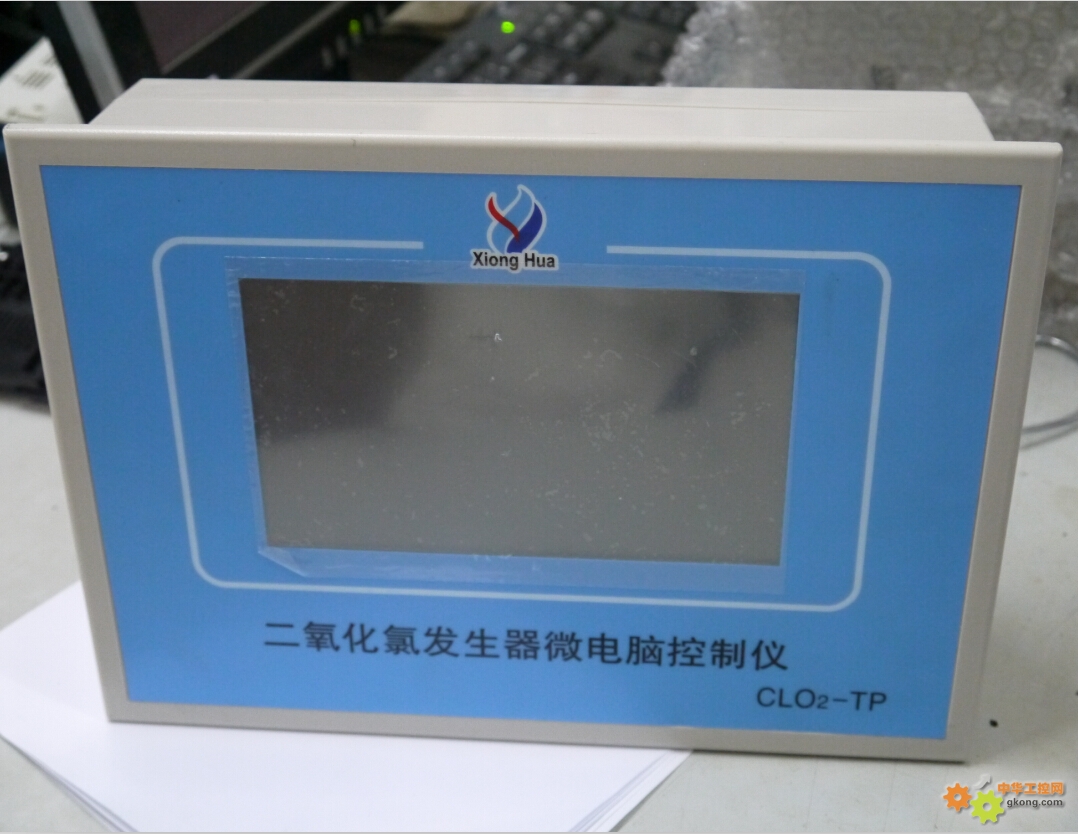

²úÆ·Ãû³Æ£º ¶þÑõ»¯ÂÈ·¢ÉúÆ÷΢µçÄÔ¿ØÖÆÒÇTP
ÐÍ ºÅ£º CLO2-TP
Ó¦Óãº
Ö÷ÒªÓÃÓÚ¹©Ë®ÏµÍ³Ïû¶¾É豸¡¢×ÔÀ´Ë®Ïû¶¾¡¢Ò½Ôº·ÏË®Ïû¶¾¡¢µç³§Ñ­»·Ë®Ïû¶¾µÈ¸÷À໯ѧ·¨¶þÑõ»¯ÂÈ·¢ÉúÆ÷¿ØÖÆ¡£°²×°·½±ã£¬ÍâÐÎÃÀ¹Û£¬¹¦ÄÜÆëÈ«ÊÇ»¯Ñ§·¨¶þÑõ»¯ÂÈ·¢ÉúÆ÷±Ø±¸×¨ÓÿØÖÆÆ÷¡£
Ò»¡¢ÒÇÆ÷µÄ×ۺϹ¦ÄܸÅÊö
1¡¢´ËÒÇÆ÷ÊʺϿØÖÆÑ§·¨¶þÑõ»¯ÂÈ·¢ÉúÆ÷£¨×Ô¶¯/ÊÖ¶¯£©¡£
2¡¢ÊäÈëζÈ̽ͷÐͺÅΪPT100£¬²âÁ¿¿ØÖÆ·¶Î§ÔÚ0-100¡æÖ®¼ä£¬·Ö±æÂÊ0.1¡æ¡£
3¡¢Ò»Â·Ä£ÄâÁ¿ÊäÈ룬½ÓÊÜ4--20mA »ò1--5V Ðźţ¬ÓÃÀ´Åä½ÓÓàÂÈ£¨¶þÑõ»¯ÂÈ£©´«¸ÐÆ÷£¨0-2.0mg/L£¬0-10mg/L µÈ)»ò¶þÑõ»¯ÂÈ´«¸ÐÆ÷£¬·Ö±æÂÊΪ0.01mg/L ¡£
4¡¢Ä£ÄâÐźÅÒÔÁ½ÖÖ·½Ê½Á½Â·Êä³ö£ºÒ»Â·Êä³ö4-20mAµçÁ÷Ðźţ¬ÓÃÀ´¿ØÖÆ´ø4-20mA ÊäÈë½Ó¿ÚµÄ¼ÆÁ¿±Ã£¨»ò±äƵÆ÷£©£»Áíһ·Êä³ö 1--255 ¸ö/·ÖÖÓµÄÂö³åÐźţ¬ÓÃÒÔ¿ØÖÆ´øÂö³å½Ó¿ÚµÄ¼ÆÁ¿±Ã¹¤×÷ƵÂÊ£¬Ò»°ã¼ÆÁ¿±ÃµÄ½ÓÊÜÆµÂÊÔÚ0--120 ¸ö/·ÖÖÓÖ®ÄÚ£¬¿Éͨ¹ýÏÂÊöµÄÉ趨¸Ä±ä£¬Âö³åµÄÕ¼¿Õ±ÈΪ50%£¬Âö³åΪ¿ª¹ØÁ¿Êä³ö(NPN³£¿ª)£¬¿ÉÖ±½ÓÇý¶¯¼ÆÁ¿±Ã¡£
5¡¢ÓÐÑÎËá¡¢ÂÈËáÄÆ¡¢¼ÓÈÈÇø¡¢Ñ¹Á¦±íµÈËÄ·½ÓµãÊäÈ룬ÈçÓÐÈκÎÒ»½Óµã¶Ï¿ª£¬É豸ͣ»ú±¨¾¯£¨¹Ø±ÕÔ­ÁϼÆÁ¿±ÃµçÔ´¡¢¹Ø±Õ×ܽøË®·§£©²¢ÏÔʾ¹ÊÕϺÅÂ룬ͬʱ±¨¾¯½Óµã±ÕºÏ¡£
6¡¢×Ô´ø24V ´«¸ÐÆ÷¸¨ÖúµçÔ´£¬ÌṩÇý¶¯µçÁ÷24V/100mA, ¿ÉÖ±½Ó¹©¸øÓàÂÈ̽ͷ¡£
7¡¢¿ØÖÆÆ÷¾ßÓÐÊÖ¶¯×Ô¶¯Çл»¹¦ÄÜ£¬ÊÖ¶¯µ¥¶À¿ØÖÆÃ¿Ò»¸ö¿ØÖƵ㣬×Ô¶¯Ê±¸ù¾ÝÉ趨²ÎÊý×Ô¶¯ÔËÐС£
8¡¢¾ß±¸¹Ø»úʱÏÈÍ£Ô­Áϱã¬ÑÓʱͣˮ¹¦ÄÜ¡£
9¡¢ÑÎËá±Ã¡¢ÂÈËáÄÆ±Ã¡¢±¸Ó㨽Á°èµç»ú£©¿ØÖÆÎª¼ÌµçÆ÷¿ØÖÆ220·ü/1A;µç¼ÓÈÈΪÎÞ´¥µã¹Ì̬¼ÌµçÆ÷¿ØÖÆ220·ü/6A£¨¼ÓÈȹ¤×÷´ÎÊý¶àÆôͣƵ·±£©
10¡¢¶Ïµç¼ÇÒä²ÎÊý£¬¼ÇÒä¶Ïµçǰ¹¤×÷״̬£¬µçÔ´»Ö¸´ºó×Ô¶¯»Ö¸´¶Ïµçǰ¹¤×÷״̬¡£

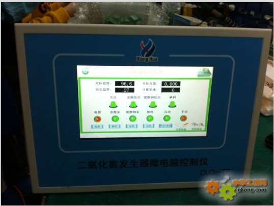

1¡¢²Ù×÷˵Ã÷£¨Èçͼ£©
¡¶µçÔ´¡·¿ØÖÆÕû¸ö¿ØÖÆÆ÷µçÔ´¡£¡¶ÊÖ¶¯/×Ô¶¯¡·¿ØÖÆÏµÍ³¹¤×÷·½Ê½¡£
ÊÖ¶¯Ê±¼ÆÁ¿±Ã¡¢µç¼ÓÈȹֱܷð¶ÔÓ¦µÄÊÖ¶¯¡¶¿ª¡·¡¶¹Ø¡·¿ØÖÆÏàÓ¦µÄ¶¯×÷£¬Ã¿¸ö¶¯×÷¶ÔÓ¦ÏàӦָʾµÆ£¬µÆÁÁ±íʾÕýÔÚ¹¤×÷£¬Ï¨ÃðÔòÍ£Ö¹¡£
   ×Ô¶¯Ê±ËùÓÐÊÖ¶¯¿ª¹Ø²»Æð×÷Óã¬ÏàÓ¦µÄָʾµÆÖ¸Ê¾µ±Ç°¸Ã¿ØÖƵ㹤×÷״̬¡£
±¨¾¯Ê±£ºÓзäÃùÉùÒô¡¢Í¬Ê±ÏÔʾ±¨¾¯¹ÊÕÏ´úÂë¡£
