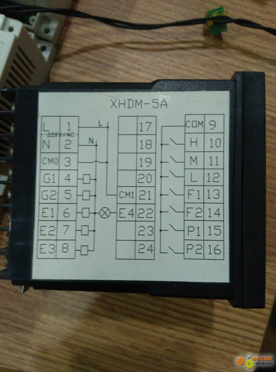

µØÂñʽÎÛË®¿ØÖÆÆ÷ XHDM-5A ¿ØÖÆ2̨·ç»ú¡¢2̨ÎÛË®±Ã¡¢1̨ÎÛÄà±Ã(ÅÅÄà·§£©

n ¸ù¾Ý¸ß¡¢ÖС¢µÍҺλ´«¸ÐÆ÷ÐźÅÖÇÄÜ¿ØÖÆ·ç»ú£¨Ò»ÓÃÒ»±¸£©¡¢Ë®±Ã£¨Ò»ÓÃÒ»±¸£©ºÍµç´Å·§ÔËÐУ»

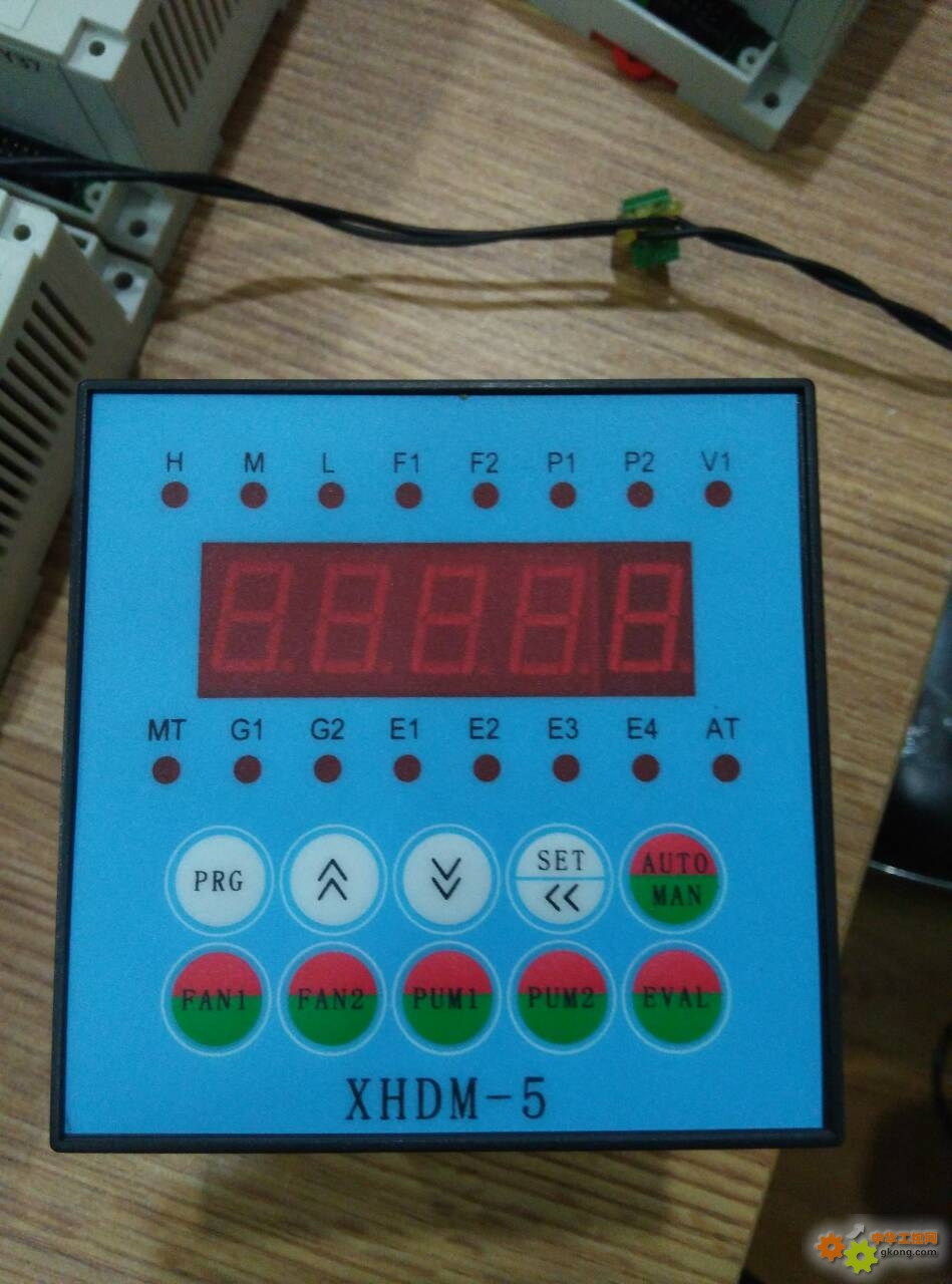

1.  ²Ù×÷¼ü£º   [PUM1]¼ü        ÊÖ¶¯Æô¶¯ºÍÍ£Ö¹1#Ë®±Ã¼ü£»
                  [PUM2]¼ü       ÊÖ¶¯Æô¶¯ºÍÍ£Ö¹2#Ë®±Ã¼ü£»
                  [FAN1]¼ü        ÊÖ¶¯Æô¶¯ºÍÍ£Ö¹1#·ç»ú¼ü£»
                  [FAN2]¼ü        ÊÖ¶¯Æô¶¯ºÍÍ£Ö¹1#·ç»ú¼ü£»
                 [EVAL]¼ü        µç´Å·§ÆðÍ££»
                 [PRG]¼ü         ¹¦ÄÜÉèÖüü£»
                 [AUTO/MAN]¼ü  ×Ô¶¯/ÊÖ¶¯Çл»¼ü£»
                 [] ¼ü           Ñ¡Ôñ¼ü£»
                 []¼ü           Ñ¡Ôñ¼ü£»
                 [SET]¼ü          È·ÈÏ/ÒÆÎ»¼ü;
2.ÏÔʾµÆ£º
            [H]¸ßˮλÏÔʾµÆ£¨ÁÁ--ˮλµ½´ï£¬²»ÁÁ--ˮλûµ½£©£»
            [M]ÖÐˮλÏÔʾµÆ£¨ÁÁ--ˮλµ½´ï£¬²»ÁÁ--ˮλûµ½£¬ÉÁ˸ÓйÊÕÏ£©£»
            [L]µÍˮλÏÔʾµÆ£¨ÁÁ--ˮλµ½´ï£¬²»ÁÁ--ˮλûµ½£¬ÉÁ˸ÓйÊÕÏ£©£»
            [F1]·ç»ú¹ÊÕÏÏÔʾ£»
            [F2]·ç»ú¹ÊÕÏÏÔʾ£»
            [P1] 1#Ë®±Ã¹ÊÕÏÏÔʾ£»
            [P2] 2#Ë®±Ã¹ÊÕÏÏÔʾ£»
