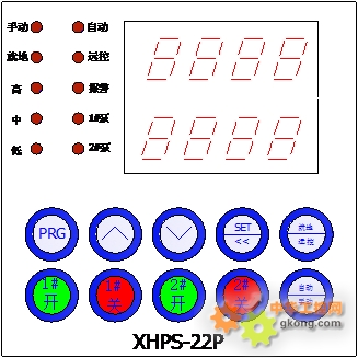

1¡¢Ãæ°å²¼Ö㨼ûÃæ°åͼ£©
a¡¢ÊýÂëÏÔʾ    ÉÏÃæ´°¿Ú:Õý³£¹¤×÷ʱÏÔʾÄÚ²¿¶¨Ê±Æ÷´úÂ룻±à³Ì״̬ʱ×î×ó±ßһλÊÇ·ûºÅ룬ÖмäÁ½Î»ÊÇ´úÂë룬ÓÒ±ßһλÊÇʱ¼äµ¥Î»´úÂ루0-±íʾ0.1Ã룬1-±íʾÃ룬2-±íʾ·Ö£©¡£
                              ÏÂÃæ´°¿Ú:ÏÔʾÔËÐеÄʱ¼ä£»±à³ÌʱÏÔʾ²ÎÊýÖµ¡£
b¡¢Ö¸Ê¾µÆ£º ¸ß¡¢ÖС¢µÍ        Ö¸Ê¾ÒºÎ»¸ß¡¢ÖС¢µÍ״̬¡£
            ÊÖ¶¯¡¢×Ô¶¯        Ö¸Ê¾µ±Ç°µÄ¹¤×÷ģʽ¡£
            ±¨¾¯              Ö¸Ê¾µ±Ç°ÔËÐÐÖеÄË®±Ã»òҺλ´«¸ÐÆ÷¹ÊÕÏָʾ¡£
            1#ÔËÐÐ/¹ÊÕÏ       Ö¸Ê¾µ±Ç°1#Ë®±ÃÔÚÔËÐлò¹ÊÕÏ
            2#ÔËÐÐ/¹ÊÕÏ       Ö¸Ê¾µ±Ç°2#Ë®±ÃÔÚÔËÐлò¹ÊÕÏ
c¡¢[PRG]¼ü£º  ÓÃÓÚ½øÈë»òÍ˳ö±à³Ìģʽ£»
                              Á¬Ðø°´ÈýÃëÔò½øÈë»òÍ˳ö±à³Ìģʽ¡£
d¡¢[∧]ºÍ[∨]¼ü£¨ÔöºÍ¼õ¼ü£©£º °´Ò»´ÎÏàÓ¦¹¦ÄÜÂë»òÊý¾ÝÔö/¼õ“1”¡£
e¡¢[SET/¡¶] ¼ü£º  ÔÚ±à³Ìʱ×÷ÒÆÎ»/È·Èϼü£»µã¶¯°´¼üÔòÒÆ¶¯Êý¾Ýλ£»Á¬Ðø°´1.5ÃëÔò
                              È·ÈÏÊäÈëµÄÊý¾Ý¡£
f¡¢[×Ô¶¯] ¼ü                  µã»÷¸Ã¼ü¾Í½øÈë×Ô¶¯¿ØÖÆÄ£Ê½¡£
   [ÊÖ¶¯] ¼ü£º                µã»÷¸Ã¼ü¾Í½øÈëÊÖ¶¯¿ØÖÆÄ£Ê½¡£
g¡¢1#¿ª/¹Ø£º                  ÔÚÊÖ¶¯¿ØÖÆÄ£Ê½Ê±¿ÉÖ±½Ó¿ª»ò¹Ø1#Ë®±Ã£»
F¡¢2#¿ª/¹Ø£º                  ÔÚÊÖ¶¯¿ØÖÆÄ£Ê½Ê±¿ÉÖ±½Ó¿ª»ò¹Ø2#Ë®±Ã
