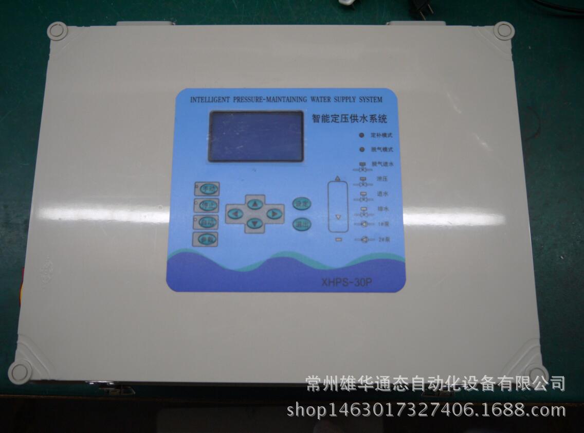

²úÆ·Ãû³Æ£º ůͨ¶¨Ñ¹²¹Ë®ÍÑÆø¿ØÖÆÆ÷
ÐÍ ºÅ£º XHPS-30P
Ò»¡¢¹¦ÄÜ˵Ã÷
1¡¢ Òº¾§Ãæ°åÏÔʾ¹¤×÷״̬¡£¿ª»ú5ÃëÏÔʾ¹«Ë¾Ãû³Æ ÁªÏµµç»°
2¡¢ ÔÚÃæ°åÉÏ¿ÉÒÔÉ趨¸÷Ïî²ÎÊý£¬²Ù×÷É豸¡£
3¡¢ Í¨¹ýÍÑÆø²¹Ë®Çл»·§¡¢ÍÑÆø²¹Ë®µç´Å·§Íê³ÉÕæ¿ÕÍÑÆø¹¦ÄÜ£¬Í¨¹ý²¹Ë®µç´Å·§¡¢Ð¹Ñ¹µç´Å·§¡¢ÅÅË®µç´Å·§¡¢³ÆÖرäËÍÆ÷(Һλ±äËÍÆ÷)Íê³É¶¨Ñ¹²¹Ë®¹¦ÄÜ£¬Á½Ì¨Ë®±Ã¿ÉÑ¡Ôñ¹¤×÷·½Ê½¡£
4¡¢ ÉèÓÐÊÖ¶¯¡¢×Ô¶¯¡¢Ô¶¿Ø3ÖÖ¹¤×÷·½Ê½
5¡¢ ¿ØÖÆÆ÷ÉèÓйÊÕÏÐźÅÊäÈë¡¢Êä³öµÈ¶àÖÖÐźŹ©Óû§Ñ¡ÔñʹÓá£
6¡¢ ´øÓÐ485ͨѶ½Ó¿Ú£¬²ÉÓÃMODBUS±ê׼ͨѶЭÒ飬¿ÉʵÏÖÔ¶³ÌͨѶ¹¦ÄÜ¡£
7¡¢ ÄÚÉ趨ʱͣ»ú¹¦ÄÜ£¬ÐèÊäÈëÃÜÂë½â³ý¡£

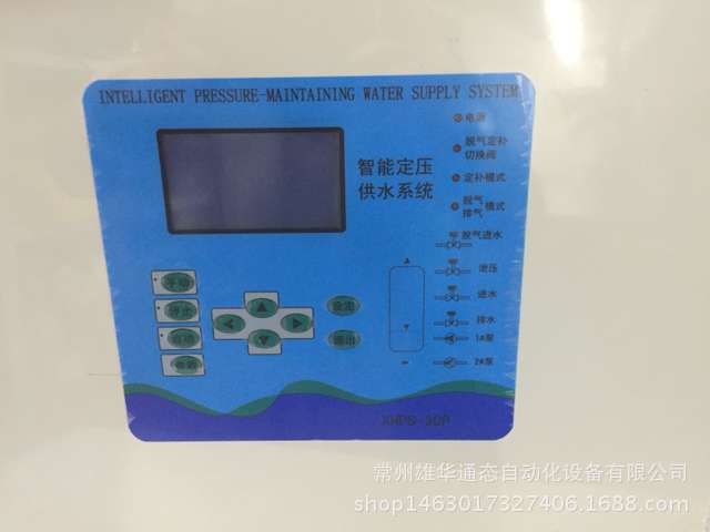

Ãæ°å²¼ÖÃͼ½éÉÜ
1¡¢ Ãæ°åÉèÓÐÉ豸ÔËÐÐָʾµÆ¡£
2¡¢ Òº¾§Ãæ°åÄÚÏÔʾµ±Ç°¹¤×÷״̬£¬É趨²ÎÊý
3¡¢ ÊÖ¶¯Ä£Ê½£º¿ÉÒÔÔÚÃæ°åÉÏÖ±½Ó²Ù×÷“µç´Å·§”ºÍ“Ë®±Ã”µÈÉ豸¿ªºÍ¹Ø¡£×Ô¶¯Ä£Ê½£º¿ÉÒÔ°´ÕÕÉ趨²ÎÊýÖµ×Ô¶¯ÔËÐлòÔ¶µØ¿ØÖÆÉ豸¿ªºÍ¹Ø¡£Í£Ö¹Ä£Ê½Ê±É豸ֹͣ¹¤×÷¡£
4¡¢ “²ÎÊý”¼ü£º½øÈë²ÎÊýÉ趨»­Ã棬ͨ¹ýËĸö·½Ïò¼üÍê³É²ÎÊýÐ޸ġ£
5¡¢ “É趨”¼ü£º½øÈëÉ趨²ÎÊý½çÃæ£¬É趨Íê³Éºó±£´æ²ÎÊýÉ趨¡£
6¡¢ “Í˳ö”¼ü£ºÍ˳ö²ÎÊýÐ޸ġ£
