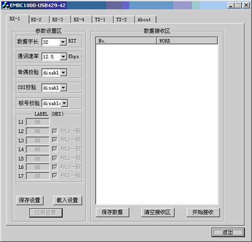

应用软件
    应用软件实现基本的通讯操作功能,对模块进行参数设置,以及接收/发送数据的显示/保存等功能。
EMBC1000-USB429应用软件主界面
