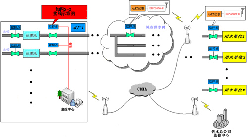

适用范围:
广泛应用于石油、石化、化工、冶金、电力以及城市燃气、供热、供水等行业的数据采集及实时监控。
