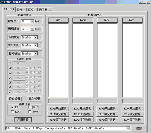

 EMBC1000-PCI429是基于PCI总线的ARINC429通讯模块,具有独立的4个接收通道和2个发送通道。
    EMBC1000-PCI429提供应用软件,对接收、发送的数据进行从字到位的完整分析。而且提供32位动态链接库及示例程序,支持Microsoft VC++等开发工具,方便用户进行二次开发。
