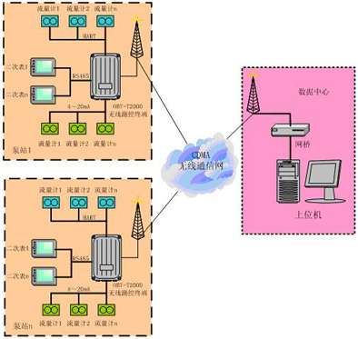

产品名称: EIPC2000-T 无线测控终端
型  号: EIPC2000-T
? 电子盘存储历史数据,掉电永不丢失数据,可存储30000条历史数据;
? 1~8通道模拟信号输入;
? 1~6通道开关量输出(继电器触点输出);
? 1~9通道开关量输入(有源、无源兼容);
? 标准串行通讯接口:RS-232/RS-485;
? CDMA/GPRS无线远程数据上传;
? 可以通过HART接口采集一次仪表的数据并进行数据上传处理;
? 提供变送器用+24VDC 馈电输出;
? IP65防水结构设计,美观大方,可摆放及挂装。
    EIPC2000-T型的HART总线采集具有透明传输模式和主动采集模式。透明传输模式是把传送过来的HART信号直接转换为串口信号输出,或者将串口信号转换为HART信号输出。数据采集器的转换是基于Bell202国际标准,完全适用于标准HART协议传输,转换不改变任何数据量,确保了数据的准确性、可靠性。主动采集模式是由设备实时采集HART仪表的主变量和动态变量等参数,实时效果好。机壳采用工程铝合金,重量轻,结构合理,符合IP65防护标准,适应多种恶劣工业环境下工作。
