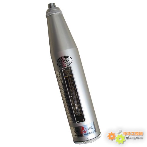

                                                                             HT225-B 型混凝土回弹仪
HT-225B混凝土回弹仪是我公司最新研制生产的高品质机械型回弹仪。本产品采用多项先进技术对传统的回弹仪进行了多项革命性改进。产品完全符合GB/T9138《回弹仪》标准。
1.时尚轻便的外壳大大降低了您的工作强度
仪器的外壳采用了具有优良冲击强度的高分子复合材料。这种材料因其具备优良的冲击强度,耐蠕变性、耐热性、耐寒性、电绝缘性等,被广泛的应用于航空、建筑、机械等领域。——津维将它用于回弹仪的外壳,成就低碳高效的混凝土检测利器。
2.新生代回弹仪具有超长的使用寿命
HT-225B回弹仪的每一个重要部件都做了系统的技术改进,严格的品质控制流程大大提高回弹仪的整体性能,延长了仪器的维护周期和使用寿命。
3.外壳彩色涂层——弹性橡胶漆
喷涂弹性橡胶漆的外壳具有的粘弹性对结构振动和噪声进行阻尼减震,且具有特殊柔软的触感及高弹性表面手感;耐冲击性、可恢复性、手感柔和、漆膜均匀滑爽和耐化学品性强。
说明
符合GB/T9138-1988 标准和JJG817-93 规程及JGJ/T23-2011 技术规程。HT225-B 型混凝土回弹仪适用于检测一般建筑构件、 桥梁及各种硂构件(板、梁、柱、桥架)的强度。
特点
1)中心导杆采用进口材料,精度高、耐磨损;
2)壳体采用高分子复合材料,弹性高手感好,避免现场作业损伤仪器,延长使用寿命;
3)指针滑块采用外置式簧圈结构,既便于摩擦力调整,又能保 证指针轴与指针滑块摩擦力的均匀,确保仪器的精准度。 相对同行产品精准度高,质优价廉,使用寿命长。
技术参数
测强范围:10-60Mpa
标称冲击动能:2.207J0.225Kgf.m)
弹击锤冲程:75mm
指针滑块的静摩擦力:0.5N±0.8N
弹击杆球面曲率半径SR25mm±1mm
回弹仪在钢砧上率定平均回弹值Rm80±2
外形尺寸:Φ54×278mm
重量:≈0.8Kg
