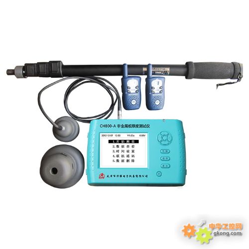

CH800-A非金属板厚度测定仪
非金属板厚度测定仪 楼板测厚仪
适用标准
中华人民共和国国家标准GB 50204-2002《混凝土结构工程施工质量验收规范》
非金属板厚度测定仪用途
检测混凝土楼板厚度
检测非金属材料(墙、梁、柱、木材、陶瓷等)的厚度
非金属板厚度测定仪特点
★  主机与接收探头采用分体式,故接收探头与楼板接触面小。
★  智能判读并自动锁定,实时显示厚度值,减少人为误差,降低劳动强度。
★  发射探头与接收探头为无线通讯方式,之间没有连接线;
★  双面无损检测,楼板不需要任何处理,不需要耦合剂;
★  测试速度快,平均每三分钟可测3-5个点;
★  测试精度高,仪器数字提示、引导对准探头;
★  厚度直接显示,无须分析换算,结果可存储、可打印。
非金属板厚度测定仪环境要求
环境温度: -10℃ — +40℃, 避免长时间阳光直接爆晒
相对湿度:< 90%RH
电磁干扰:无强交变电磁场
主要性能指标
序号
功能\型号
CH800-A
1
测厚范围: (mm)
40—600
2
测厚精度40—400  (mm )
≤±1mm
3
测厚精度401—600  (mm)
≤±2mm
4
数据存储量
40000个测点数据
5
主机尺寸 mm
270×150×45
6
发射探头 mm
Ф100×120
7
接收探头 mm
Ф60×80
8
主机电源
9VDC(6节5号电池)
9
发射探头电源
9VDC(内置高能锂电池)
10
接口类型
标准USB-B接口
11
加长杆(铝合金杆)
4根  Ф25×600mm
12
主机尺寸 mm
220*145*60
