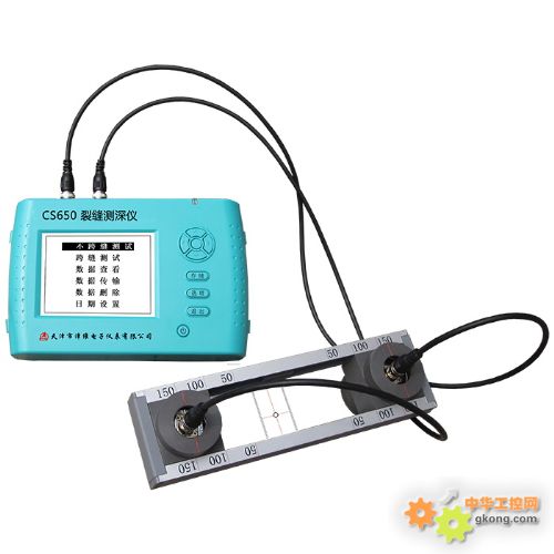

产品名称: CS650裂缝测深仪
型  号: CS650
价  格:
CS650 裂缝测深仪
产品适用标准
中华人民共和国国家标准GB 50344-2004《建筑结构检测技术标准》
应用领域
   CS650裂缝测深仪是混凝土等非金属材料表面裂缝深度检测的专用 智能化检测仪。系统在规程理论指导下,通过大量的试验,简化了测试方法,提高测试效率和效果。从而改变了人们以往“裂缝深度测不准”的观念。
产品特点
*现场测试简单、快速、不需要人工判读声参量,直接显示裂缝深度;
*测试速度快,2-20秒内显示结果;
*仪器操作简单,不需要具备超声专业知识就可准确进行测试;
*测试精度高,最大误差不超过5mm或实际缝深的2%-10%;
主要性能指标
序号
功能\型号
CS650
1
测试范围
5-500(mm)
2
测试误差
≤5mm(或实际深度2%-10%)
3
数据传输接口
USB
4
数据存储容量
5900 测点数据
5
供电电源
5#碱性电池 6节
6
使用温度范围
-10℃ - 40℃
7
主机尺寸 mm
220*145*60
产品标准配置
      主机、超声波传感器、USB传输线、背带、说明书、光盘、超声波传感器支架
