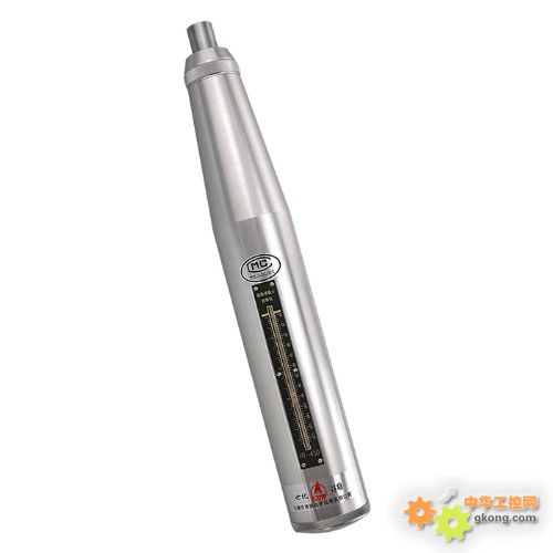

产品名称: 高强回弹仪
型  号: HT-450
价  格:
特点
1)中心导杆采用进口材料,精度高、耐磨损;
2)壳体采用超硬铝,避免现场作业损伤仪器,延长使用寿命;
3)指针滑块采用外置式簧圈结构,既便于摩擦力调整,又能保证指针轴与指针滑块摩擦力的均匀,确保仪器的精准度。相对同行产品质优价廉,精准度高,使用寿命长。
技术参数
1、标准能量                    4.5J
2、弹击拉簧工作长度            106mm
3、弹击拉簧刚度                900N/m
4、钢砧率定值                  88±2
5、弹击锤冲程                  100mm
6、仪器质量                    3kg
7、尺寸                        ф64×430mm
8、测强范围:                  20-110MPa
