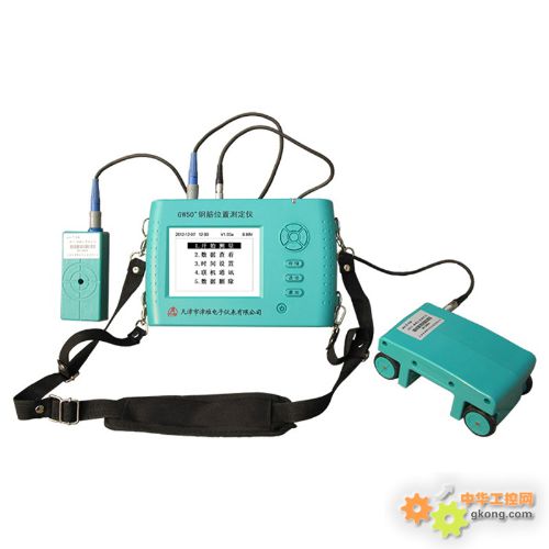

产品名称: GW-50钢筋位置检定仪
型  号: GW-50
价  格:
GW50钢筋位置测定仪
关键词:钢筋位置测定仪 钢筋扫描仪 无损检测
产品适用标准
GB50204-2002 《钢筋混凝土结构工程施工质量验收规范》
GB50010-2002 《混凝土结构设计规范》
GB/T50344-2004 《建筑结构检测技术标准》
JGJ/T152-2008 《混凝土中钢筋检测技术规程》
DB11/T365-2006 《电磁感应法检测钢筋保护层厚度和钢筋直径技术规程》
产品用途
检测混凝土保护层厚度
检测混凝土构件内部钢筋位置、钢筋间距、钢筋分布
估测钢筋直径
电缆、水暖管道的探测
产品特点
★  探测深度达180mm
★  单一综合探头,检测中无需更换。
★  背光显示屏,在光线不足的条件下可正常使用。
★  机内外软件功能齐全,与电脑连接可自动打印报告
产品环境要求
电磁干扰:无强交变电磁场
空气中不含有腐蚀性气体
不应有较大的震动和冲击
液晶屏避免阳光直射
主要性能指标
序号
功能\型号
GW50
1
钢筋直径使用范围 mm
Φ6 – Φ50
2
钢筋直径最大示值允许误差
≤±1
3
保护层厚度测量范围
第一量程 mm
6 - 90
第二量程 mm
7-180
4
钢筋保护层厚度示值最大误差
第一量程 mm
第二量程 mm
6 - 59
7 - 79
≤±1
60 - 69
80 - 119
≤±2
70 -90
120 - 180
≤±4
5
正常工作环境要求
工作温度 ℃
-10 - +40
相对湿度 RH
< 90%
6
供电方式
6节5号碱性电池,      供电时间大于30小时
产品标准配置
此栏放置附件(说明书、软件光盘、背带、探头和传输线等)照片
