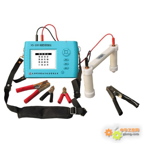

XS-100钢筋锈蚀仪
产品适用标准
中华人民共和国国家标准GB 50344-2004《建筑结构检测技术标准》
                       JGJ/T152-2008《混凝土中钢筋检测技术规程》
产品用途
结构混凝土中的钢筋发生锈蚀使得钢筋有效截面积减小、体积增大,从而导致混凝土膨胀、剥落、钢筋与混凝土的握裹力及承载力降低,直接影响到混凝土的结构的安全性及耐久性。因此对混凝土结构内部钢筋锈蚀程度的检测是对既有建筑结构安全评估鉴定的重要内容之一。
产品特点
1、XS-100钢筋锈蚀检测仪,采用极化电极原理,通过铜/硫酸铜参比电极来测量混凝土表面电位,根据钢筋锈蚀生产的电位大小或形成的电位梯度大小判断钢筋是否锈蚀或锈蚀程度。
2、测量混凝土表面电位从而达到无损检测混凝土中钢筋的锈蚀程度。
3、储存每个测区对应位置的电位值,并用图形显示。并将数据传输到上位机软件中,并对其进行操作。
4、启动检测环境温度。仪器内含自动测温模块,可自动测试、记录、显示现场的环境温度,无需另配温度计,方便快捷。此功能为我公司独有。
