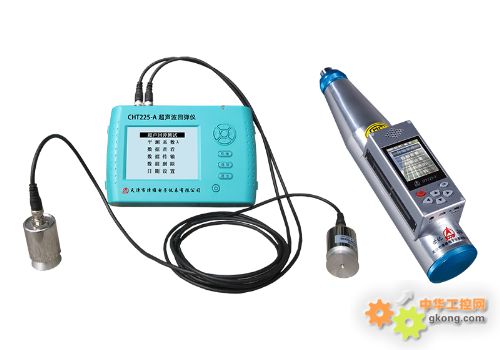

CHT225-A超声波回弹仪,是一种测试混凝土强度的综合类仪器。既可作为普通的回弹仪测试,又可以作为超声回弹综合法检测仪,既可以测回弹值,又可以测声时、声速。适用于各类建筑工程中普通混凝土抗压强度的无损检测。
标准规范
回弹测试:国家行业标准:《回弹仪检测混凝土抗压强度技术规程》(JGJ/T23-2011)。
超声回弹综合法测试:工程建设行业标准《超声回弹综合法检测混凝土强度技术规程》(CECS 02:2005)。
技术特点
CHT225-A超声波回弹仪可以用回弹法和超声回弹法两种方法测试混凝土的抗压强度。
一机实现超声回弹综合法测试。一台仪器实现了超声回弹综合法测试,既可以测回弹值,又可以测声时、声速,简单便捷。
测试现场即时得到测试结果。测试完成后,根据测试数据,直接可以分析得到回弹法、超声回弹综合法测试的结果。
CHT225-A超声波回弹仪可设置测试日期。数据保存测试日期,方便用户的数据管理。
真正的USB数据传输。将测试数据高速传入计算机中进行进一步分析。
超声与回弹仪采用红外传输通讯,省去信号线的拖拽。
功能强大的专业windows数据分析处理软件。以图形图像的方式表示测试结果,可以直接生成Word检测报告或将数据导入Excel,方便快捷。
