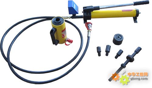

仪器简介
      JW-10T/20T/30T/50T/100T型锚杆拉拔仪是由手动泵、中空液压缸、数显压力表、带快速接头的高压油管(3米)、配选件(锚具、转换头拉杆)和手提便携箱组成。10T~30T吨液压缸为中空自复位式,50T~100T吨液压缸为手动复位式(可配电动泵)。本仪器中的数值显示部分为一体式多功能显示仪表可直接读取锚杆拉力值(kN)并有自动计算、峰值保持、存储和查询功能,带有背光显示、中空液压缸加有防尘系统和进口密封圈,使用寿命长,特别适合试验室和现场使用,操作简单,易学易用。
