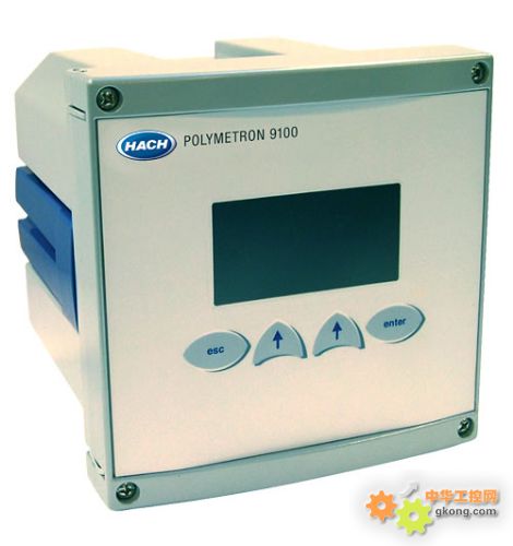

产品名称: Polymetron 9135在线pH/ORP分析仪
型  号: 9135
产品名称:Polymetron 9135在线pH/ORP分析仪
典型应用:
电厂纯水和超纯水分析
仪器特点:
● 通用性变送器(2个高阻抗输入):可用于复合电极、pH电极、参比电极、锑电极和氧化还原电极
● 测量自诊断: 检查pH电极和参比电极的阻抗(专利技术)
● 可用几个通讯输出:2个模拟输出,4个继电器,RS485串口
● 完整的变送器:脉冲触点或频率输出模式,双向比例功能
● 校准方法的多种选择:
— 自动确认缓冲液的值
— 手动设置过程校准的pH值,以及电极的偏移量和斜率特性
