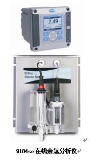

产品名称: polymetron 9184sc余氯分析仪
型  号: 9184sc

使用在饮用水、工业过程水消毒工艺的次氯酸(HOCl)/余氯浓度在线监测。尤其适用于反渗透等膜处理工艺进水的余氯监测。
仪器特点
● 量程宽且检出限低
● 采用选择性膜传感器
● 带pH和温度补偿
● 内置流量控制装置
● 维护量小:校正两月一次;更换电解液和膜六个月一次
● 即插即用的数字化技术
测量原理
电解液和渗透膜把电解池和水样品隔开,渗透膜可以选择性让ClO-穿透;在两个传感器之间有一个固定电位差,生成的电流强度可以换算成余氯浓度:
在阴极上:ClO- + 2H+ + 2e- → Cl- + H2O
在阳极上:Cl- + Ag → AgCl + e-
由于在一定温度和pH值条件下,HOCl、ClO-和余氯之间存在固定的换算关系,通过这种方式可测量余氯。
技术指标
测量范围:0.005-20mg/L,HOCl
最小检出限:0.005mg/L,HOCl
准确度:2%或±0.010mg/L,HOCl
响应时间:90%小于90秒
样品流速:200-250ml/min自动可调
存储温度:-20-60℃
操作温度:0-45℃
样品温度:0-45℃
校正方法:实验室比对法
校正间隔:两个月一次
维护间隔:一般六个月更换一次膜和电解液
进样连接:1/4" O.D.
排放连接:1/2" I.D.
防护等级:IP66/NEMA 4X
仪器尺寸:270×250mm
