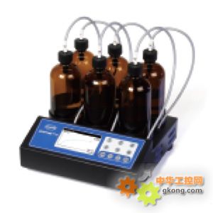

产品名称: 哈希 BODTrak II 生化耗氧量分析仪(BOD测定仪)
型  号: BODTrak II
产品名称:美国哈希 HACH BODTrak II 生化耗氧量分析仪(BOD测定仪)
产品简介:
BODTrak II 生化耗氧量分析仪(BOD测定仪)采用压差法BOD测定原理,模拟自然界有机物的生物降解过程,测试瓶上方空气中的氧气不断补充水中消耗的溶解氧,有机物降解过程中产生的 CO2 被密封盖中的氢氧化钾吸收,压力传感器随时监测采样测试瓶中氧气压力的变化。
相关介绍:
生化耗氧量指水中的有机物被微生物生化降解时所消耗的氧气量,是反映水中有机污染物含量的一个综合指标,主要用于监测地表水体中有机物的污染状况,测定污水和废水的有机物污染负荷,用来评价污水和废水的可生化性。BODTrak II 生化耗氧量分析仪(BOD测定仪)采用压差法BOD测定原理,模拟自然界有机物的生物降解过程,测试瓶上方空气中的氧气不断补充水中消耗的溶解氧,有机物降解过程中产生的 CO2 被密封盖中的氢氧化钾吸收,压力传感器随时监测采样测试瓶中氧气压力的变化。在生化耗氧量BOD(即对应于测试瓶中消耗的氧气量)与气体压力之间建立相关性,从而精确地进行 BOD 生化耗氧量测定,测试结果在屏幕上以图形显示,BOD <值将以mg/L 为单位直接显示BOD测定仪屏幕上。
产品特点:
BOD 测定仪的特点
● 模拟自然界微生物降解有机物的过程,更接近于真实情况
● BOD测定仪可连续读数及图形实时显示测量过程变化
● 6 个独立的测量通道
● 自动关机、自动采集数据
● BOD测定仪能在图形中直接读出测量结果
--图形中有指针指示
--图形显示 BOD (生化耗氧量) 的数值以及培养时间
● 与稀释接种法相比,简单方便
技术指标:
BOD测定仪技术指标
BOD测定仪测量范围: (mg/L O2)
传感器类型:一体化微电脑传感器
数 据 显 示: 可保存 480 个数据点/样品,图形
显示每个样品的测量曲线
样 品 个 数: 6 个/次(473ml/ 瓶)
操 作 温 度: 20℃(68。F)
搅拌装置电源:交流供电
尺 寸:28.9 x 26 x 9.8 cm
