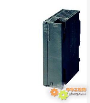

产品名称: 西门子CPU317-2 PN/DP
型  号: 6ES7317-2EK14-0AB0
Overview
  • CPU具有大容量程序存储器,可用于要求很高的应用
  • 能满足标准机床、特殊机床以及车间应用的多任务自动化系统
  • 在具有集中式和分布式I/O的生产线上作为集中式控制器使用
  • 对二进制和浮点数运算具有较高的处理能力
  • 在基于组件的自动化中实现分布式智能系统(PROFINET)
  • PROFINET 代理,用于基于部件的自动化(CBA)中的 PROFIBUS DP 智能设备
  • PROFINET I/O 控制器,用于在 PROFINET 上操作分布式 I/O
  • 用于 2 端口交换机的 PROFINET 接口
  • 组合 MPI/PROFIBUS DP-主/从接口
  • 用于大量的 I/O 扩展
  • 用于建立分布式 I/O 结构
  • 在PROFIBUS上实现等时模式
  • 可以选用SIMATIC工程工具
CPU 运行需要 SIMATIC 微存储卡(MMC)
