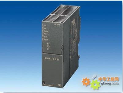

产品名称: 西门子CPU314C-2DP
型  号: 6ES7314-6CH04-0AB0
Overview
  • 带集成数字量和模拟量输入/输出和PROFIBUS DP主站/从站接口的紧凑型CPU
  • 带技术功能
  • 满足工厂对高处理性能和相应时间的要求
  • 用于连接分布式 I/O
CPU 运行需要 SIMATIC 微存储卡 (MMC)。
Area of application
CPU 314C-2 DP 是紧凑型 CPU,可用于具有分布式结构的系统。通过其扩展工作存储器,该紧凑型CPU也适用于中等规模的应用。集成数字量和模拟量 I/O,支持与过程的直接连接;PROFIBUS DP 主站/从站接口支持与分布式 I/O 的连接。因此,CPU 314C-2 DP 既可以用作分布式单元进行快速预处理,也可以用作带下位现场总线系统的上位控制器。
集成技术工程的其他用途包括:
  • 计数
  • 频率测量
  • 周期测量
  • 脉宽调制
  • PID 控制
  • 定位控制
Design
CPU 314C-2 DP 安装有:
  • 微处理器;
    处理器处理每条二进制指令的时间可达 60 ns。
  • 扩展存储器;
    192 KB 高速工作存储器(相当于约 64 K 指令),用于程序段执行,可以为用户程序提供足够的存储器空间
    SIMATIC 微型存储卡(最大 8 MB)作为程序的装载存储器,还允许将项目(包括符号和注释)存储在 CPU 中。
  • 灵活的扩展能力;
    多达 31 个模块,(4排结构)
  • MPI多点接口
    内置 MPI 接口可以最多同时建立 12 个与 S7-300/400 或与 PG、PC、OP 的连接。在这些连接中,始终分别为 PG 和 OP 各保留一个连接。通过“全局数据通讯”,MPI可以用来建立最多16个CPU组成的简单网络。
  • PROFIBUS DP 接口:
    带有 PROFIBUS DP 主/从接口的 CPU 314C-2 DP 可以用来建立高速、易用的分布式自动化系统。 对用户来说,分布式I/O单元可作为一个集中式单元来处理(相同的组态、编址和编程).
  • 内置输入/输出;
    在 CPU 314C-2 DP 中,提供有 24 路数字量输入(所有输入都可用作报警处理),16 路数字量输出以及 4路模拟量输入和 2 路模拟量输出(用于电流/电压信号),以及 1 路附加输入(用于测量温度 (Pt100)),使其可以成为上位控制系统。
Functions
  • 口令保护;
    用户程序使用密码保护,可防止非法访问。
  • 块加密;
    函数 (FC) 和功能块 (FB) 可以通过 S7-Block Privacy,加密存储于 CPU 以保护专有技术。
  • 诊断缓冲;
    诊断缓冲区中可存储最后 500 条错误和中断事件,其中的 100 条事件可以长期存储。
  • 免维护的数据后备;
    如果发生断电,则可通过 CPU 将所有数据(最大 64 KB)自动写入到 SIMATIC 微型存储卡,且将在再次通电时保持不变。
可参数化的特性
可以使用 STEP 7 对 S7 的组态、属性以及CPU的响应进行参数设置:
  • 概要:
    定义名称、上位系统名称和位置名称
  • MPI多点接口;
    定义站地址
  • 启动;
    定义 CPU 的启动特性和监视时间
  • 循环/时钟存储器;
    定义最大的扫循环描时间和负载设置时钟存储器地址
  • 记忆性;
    定义具有保持功能的存储位、计数器、定时器和数据块的数量
  • 日时钟中断;
    设定起始日期、起始时间和间隔周期
  • 周期中断;
    周期设定
  • 系统诊断;
    确定诊断消息的处理和范围
  • 时钟;
    设定AS内或MPI上的同步类型
  • 防护等级;
    定义程序和数据的访问权限
  • 通讯;
    保留连接源
  • PROFIBUS DP 主站/从站接口;
    针对分布式 I/O 的用户定义地址分配。对操作模式进行参数化,并组态使用 PROFIBUS DP 时的传输区域。对时间同步进行参数化
  • 数字量输入/输出
    地址设定,输入继电器和过程中断
  • 模拟输入/输出
    地址设置,对于输入:温度单元,测量类型,量程,以及干扰频率;对于输出:输出类型和输出范围
  • 集成功能“计数器”
    设定地址,以及 “连续计数”“单次计数”“周期计数”“频率测量”和“脉宽调制”模式下的参数分配
  • 集成功能“定位器”
    设定地址,“数字输出定位”和“模拟输出定位”参数
  • 集成“规则”功能
显示功能与信息功能
  • 状态和故障指示;
    发光二极管显示,例如,硬件、编程、定时器或I/O出错以及运行模式,如RUN、STOP、Startup。
  • 测试功能;
    可使用编程器显示程序执行过程中的信号状态,可以不通过用户程序而修改过程变量,以及输出堆栈内容。
  • 信息功能;
    通过编程器以文本形式为用户提供存储能力信息、CPU的运行模式,以及主存储器和装载存储器当前的使用情况、当前的循环时间和诊断缓冲区的内容。
集成的通讯功能
  • 编程器/OP 通讯
  • 全局数据通讯
  • S7 基本通讯
  • S7 通讯(只是服务器)
  • 路由
  • 数据记录路由
集成功能
  • 计数器;
    4个计数器(最高60kHz),具有独立方向的比较器,可直接连接到24V增量编码器。
  • 4通道频率测量;
    允许进行频率测量(高达 60 kHz),例如,测量轴速或吞吐量(每个测量周期内的件数)。
  • 周期测量
    4个通道。可测量计数信号的周期时间,计数频率最高为 1 KHz。
  • 脉宽调制;
    4个输出可直接连接控制阀、执行器、开关设备、加热装置等,例如采样频率为 2.5 kHz。 可设置周期长度并可在运行时修改占空比。
  • 定位控制
    集成在操作系统中的 SFB 可通过 2 个数字量输出或 1 个模拟量输出对 1 个轴进行定位控制。
  • 报警输入(所有数字量输入);
    报警输入可以检测过程事件,并在最短的时间内触发响应。
