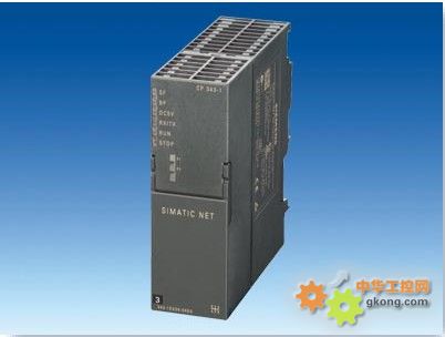

Overview
  • 带集成的数字量和模拟量输入/输出的紧凑型 CPU
  • 对二进制和浮点数运算具有较高的处理能力
  • 用于通过 PROFIBUS 和 PROFINET 进行分布式 I/O 连接。
  • 组合 MPI/PROFIBUS DP-主/从接口
  • 用于 2 端口交换机的 PROFINET 接口
  • PROFINET I/O 控制器,用于在PROFINET上运行分布式I/O
  • PROFINET I-Device,用于连接作为智能 PROFINET 设备、带 SIMATIC 或第三方 PROFINET I/O 控制器的 CPU
  • 在PROFINET上实现基于组件的自动化(CBA)
  • PROFINET 代理,用于基于组件的自动化(CBA)中的 PROFIBUS DP 智能设备
  • 集成 Web 服务器,带有创建用户定义的 Web 站点的选项
  • 经由 PROFIBUS 的等时同步模式
CPU 运行需要 SIMATIC 微存储卡(MMC)。
Area of application
CPU 314C-2 DP 是紧凑型 CPU,适合安装在分布式结构中。通过其扩展工作存储器,该紧凑型CPU也适用于中等规模的应用。集成的数字量和模拟量输入和输出可与过程信号直接连接。集成的 的PROFIBUS DP 主站/从站以及 PROFINET IO 控制器/I-设备接口,用于 PROFIBUS 和 PROFINET 的分布式连接。这使得 CPU 314C-2 PN/DP 可作为进行快速处理的分布式单元使用,也可作为 PROFIBUS 和 PROFINET 系统中具有低端现场总线系统的上位控制器。
集成技术工程的其他用途包括:
  • 计数
  • 频率测量
  • 周期测量
  • 脉宽调制
  • PID 控制
  • 定位控制
Design
CPU 314C-2 DP 安装有:
  • 微处理器;
    每条二进制指令执行时间约60ns,每条浮点数运行指令约0.59µs.
  • 扩展存储器;
    与执行相关的程序段的 192 KB 高速 RAM(相当于约 64 K 指令)可以为用户程序提供足够的空间;
    SIMATIC 微型存储卡(最大 8 MB)作为程序的装载存储器,还允许将项目(包括符号和注释)存储在 CPU 中。
  • 灵活的扩展能力
    多达 31 个模块,(4排结构)
  • 多点接口(MPI);
    集成的 MPI 接口最多可以同时建立与 S7-300/400 或编程设备、PC、OP 的 12 条连接。在这些连接中,总要分别为 PG 和 OP 各保留一个连接。通过“全局数据通讯”,MPI可以用来建立最多16个CPU组成的简单网络。
  • PROFIBUS DP 接口:
    带有 PROFIBUS DP 主/从接口的 CPU 314C-2 DP 可以用来建立高速、易用的分布式自动化系统。 对用户来说,分布式I/O单元可作为一个集中式单元来处理(相同的组态、编址和编程).
  • 以太网接口;
    CPU 314C-2 PN/DP 的第 2 个内置接口是一个基于以太网 TCP/IP 的 PROFINET 接口,带有双端口交换机。
    它支持下列协议:
    • S7通讯用于在SIMATIC控制器间进行数据交换;
    • 用于通过 STEP 7 编程、调试和诊断的编程器/OP通讯
    • 与HMI和SCADA连接的PG/OP通讯;
    • 通过 PROFINET 进行的开放式 TCP/IP、UDP 和 ISO-on-TCP (RFC1006) 通讯
    • SIMATIC NET OPC-Server用于与其它控制器以及CPU自带的I/O设备进行通讯
  • 内置输入/输出;
    24路数字量输入(所有输入都可用作中断处理)和16路数字量输出,以及5个模拟量输入和2个模拟量输出,使得CPU 314C-2 DP是一款完美的控制器。
Functions
  • 口令保护;
    用户程序使用密码保护,可防止非法访问。
  • 块加密
    相关功能 (FC) 和 功能块 (FB) 可以加密的方式存储于 CPU 以保护专门知识应用。
  • 诊断缓冲;
    最后500个故障和中断事件保存在该缓冲区中,供诊断使用。 其中,保留最后 100 个条目
  • 免维护的数据后备;
    如果发生断电,则可通过 CPU 将所有数据(最多达 64 KB)自动写入到 SIMATIC 微型存储卡(MMC 卡)上,且将在再次通电时保持不变。
可参数化的特性
可以使用 STEP 7 对 S7 的组态、属性以及CPU的响应进行参数设置:
  • 概要:
    定义名称、系统号和位置号
  • 启动;
    定义 CPU 的启动特性和监视时间
  • 同步循环中断;
    设置 IO 系统编号、过程映像分区编号和延时
  • 循环/时钟存储器;
    定义最大的扫循环描时间和负载设置时钟存储器地址
  • 记忆性;
    定义具有保持功能的存储位、计数器、定时器和数据块的数量
  • 日时钟中断
    设定起始日期、起始时间和间隔周期
  • 周期中断;
    周期设定
  • 系统诊断;
    定义诊断消息的处理和范围。
  • 时钟;
    设定 AS 内或 MPI 上的同步方式
  • 防护等级;
    说明程序和数据访问授权。
  • 通讯;
    保留连接源
  • Web;
    CPU 的 Web 服务器设置
  • MPI/PROFIBUS-DP 接口:
    设置接口类型。定义节点地址。对操作模式进行参数化,并组态使用 PROFIBUS DP 时的传输区对时间同步进行参数化
  • PROFINET 接口;
    地址设定。对 PROFINET 属性、智能设备功能、PROFINET 上的同步类型、使用 NTP 步骤的时间同步、介质冗余和 KeepAlive 功能进行参数化。参数化端口 1 和端口 2
  • 数字量输入/输出
    地址设定,输入继电器和过程中断
  • 模拟输入/输出
    设定地址
    输入的情况下:设定温度单元,测量种类,测量范围,以及接口频率
    输出的情况下:设定输出类别和输出范围
  • 集成功能“计数器”
    设定地址,以及 “连续计数”“单次计数”“周期计数”“频率测量”和“脉宽调制”模式下的参数分配
  • 集成功能“定位器”
    设定地址,“数字输出定位”和“模拟输出定位”参数
  • 集成功能“规则”
显示功能与信息功能
  • 状态和故障指示;
    LED 指示硬件、编程、定时或 I/O 故障以及操作状态(如 RUN、STOP 和 Start-up)。
  • 测试功能;
    可使用编程器显示程序执行过程中的信号状态,可以不通过用户程序而修改过程变量,以及输出堆栈内容。
  • 信息功能;
    您可以使用编程器以纯文本的形式获取 CPU 存储容量和操作模式、工作存储器和装载存储器的当前利用率以及当前循环时间和诊断缓冲区内容的相关信息。
集成的通讯功能
  • 编程器/OP 通讯
  • 全局数据通讯
  • S7 基本通讯
  • S7 通讯
  • 路由
  • 数据记录路径
  • PROFIBUS DP 主站/从站
  • 通过 TCP/IP、ISO-on-TCP 和 UDP 进行开放式通讯
  • PROFINET IO 控制器
  • PROFINET 智能设备
  • PROFINET CBA(基于组件的自动化)
  • Web 服务器
集成功能
  • 计数器;
    4 个计数器(最高 60 kHz),具有独立方向的比较器,可直接连接到 24V 增量编码器。
  • 4通道频率测量;
    允许进行频率测量(高达 60 kHz),例如,测量轴速或吞吐量(每个测量周期内的件数)。
  • 周期测量
    用于获取并处理计数脉冲,频率最高为 1 KHz
  • 脉宽调制;
    4个输出可直接连接控制阀、执行器、开关设备、加热装置等,例如采样频率为 2.5 kHz。 可设置周期长度并可在运行时修改占空比。
  • 定位控制
    集成在操作系统中的SFB可通过2路数字量输出或1个模拟量输出对1个轴进行定位控制。
  • 报警输入(所有数字量输入);
    报警输入可以检测过程事件,并在最短的时间内触发响应。
