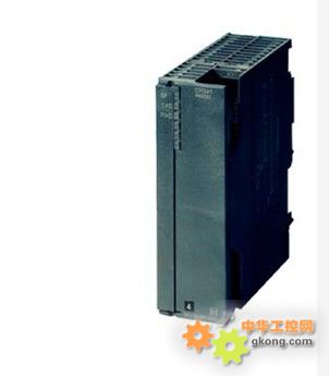

Overview
  • 带集成数字量输入和输出的紧凑型CPU
  • 用于具有提高过程性能需求的小型应用
  • 带技术功能
CPU 运行需要 SIMATIC 微存储卡(MMC)
Area of application
CPU 312C 是一种紧凑型 CPU,用于对处理速度要求很高的小型应用。集成数字量输入/输出,支持直接连接过程。
集成技术工程的其他用途包括:
  • 计数
  • 频率测量
  • 周期测量
  • 脉宽调制
Design
CPU 312C 安装有:
  • 微处理器;
    处理器处理每条二进制指令的时间可达 100 ns。
  • 扩展存储器;
    64 KB 高速工作存储器(相当于大约 21 K 的指令),用于执行相关的程序,为用户程序提供充分的空间;
    SIMATIC 微型存储卡(最大 8 MB)作为程序的装载存储器,还允许将项目(包括符号和注释)存储在 CPU 中。
  • 灵活的扩展能力
    多达 8 个模块,(1排结构)
  • MPI多点接口
    内置 MPI 接口可以最多同时建立 6 个与 S7-300/400 或与 PG、PC、OP 的连接。在这些连接中,始终分别为 PG 和 OP 各保留一个连接。通过“全局数据通讯”,MPI可以用来建立最多16个CPU组成的简单网络。
  • 内置输入/输出;
    10个数字量输入(均可用于报警处理)和6个数字量输出,用于将过程信号连接到 CPU 312C。
Functions
  • 口令保护;
    用户程序使用密码保护,可防止非法访问。
  • 块加密;
    函数 (FC) 和功能块 (FB) 可以通过 S7-Block Privacy,加密存储于 CPU 以保护专有技术。
  • 诊断缓冲;
    诊断缓冲区中可存储最后 500 条错误和中断事件,其中的 100 条事件可以长期存储。
  • 免维护的数据后备;
    如果发生断电,则可通过 CPU 将所有保持性数据自动写入到 SIMATIC 微型存储卡(MMC 卡)上,且将在再次通电时保持不变。
可参数化的特性
可以使用 STEP 7 对 S7 的组态、属性以及CPU的响应进行参数设置:
  • 概述;
    定义名称、上位名称和位置 ID
  • 启动;
    定义 CPU 的启动特性和监视时间
  • 循环/时钟存储器;
    指定最大循环时间和负载,设定时钟存储器地址。
  • 记忆性;
    设置保持区
  • 日时钟中断;
    设定起始日期、起始时间和间隔周期
  • 周期中断;
    周期设定
  • 系统诊断;
    确定诊断消息的处理和范围
  • 时钟;
    设定AS内或MPI上的同步类型
  • 防护等级;
    定义程序和数据的访问权限
  • 通讯;
    保留连接源
  • MPI多点接口;
    定义站地址
  • 数字量输入/输出
    地址设定,输入继电器和过程中断
  • 集成功能“计数器”
    设定地址,以及 “连续计数”“单次计数”“周期计数”“频率测量”和“脉宽调制”模式下的参数分配
显示功能与信息功能
  • 状态和故障指示;
    发光二极管显示,例如,硬件、编程、定时器或I/O出错以及运行模式,如RUN、STOP、Startup。
  • 测试功能;
    使用编程器,可显示用户执行过程中的信号状态,独立于用户程序修改过程变量,并输出堆栈存储器的内容。
  • 信息功能;
    通过编程器以文本形式为用户提供存储能力信息、CPU的运行模式,以及主存储器和装载存储器当前的使用情况、当前的循环时间和诊断缓冲区的内容。
集成的通讯功能
  • 编程器/OP 通讯
  • 全局数据通讯
  • S7 基本通讯
  • S7 通讯(只是服务器)
集成功能
  • 计数器;
    2个通道(最高 10 kHz),具有独立方向的比较器,可直接连接到 24V 增量型编码器。
  • 2通道频率测量;
    允许进行频率测量(高达 10 kHz),例如,测量轴速或吞吐量(每个测量周期内的件数)。
  • 周期测量
    2个通道。可测量计数信号的周期时间,计数频率最高为 1 KHz。
  • 脉宽调制;
    2个输出可直接连接控制阀、执行器、开关设备、加热装置等,例如采样频率为 2.5 kHz。 可设置周期长度并可在运行时修改占空比。
  • 报警输入(所有数字量输入);
    报警输入可以检测过程事件,并在最短的时间内触发响应。
