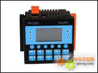

智能总线型定位控制器PFC
产品名称:
智能总线型定位控制器PFC
型  号:
PFC
价  格:
型号
特征描述
PFC201
绝对位置同步纠偏控制器,大跨径天车同步,双吊点提升同步。
PFC202
闸门开度、载荷保护一体控制器,双路同步纠偏,弧形闸门换算,卷扬叠层换算等。
PFC203
X,Y,Z三轴控制器,转角、仰角控制器,智能主令开关控制器
CANopen、Modbus/RS485多轴总线型绝对值编码器连接,强大的信号抗干扰特性,内置专业的各种高度、长度定位、同步纠偏等功能,安全冗余备份型连接,十年存储卡安全纪录。既可独立使用(连接控制变频器、液压系统),也可连接PLC、触摸屏使用。
* 美国原装,高速大容量32位CPU,高等级的工业级标准, 值得信赖的安全、可靠性设计。
* 96mm×96mm 面板,面板安装或35mm 导轨安装两用, 防水面板可户外使用。
* 面板矩阵式显示128×64像素,四行汉化字体,极为方便的人机操作界面。
* 2GB MicroSD存储卡,可十年工作内容纪录,程序存储, 安全事件保存纪录,故障分析,防违规操作(黑匣子功能)。
* 可连接防雷器,信号高速性不受影响。
* 可CANopen编码器、控制器双冗余型备份,手、自动控制更方便,使用更安全可靠。
* 多种输出控制功能,可输出Modbus或4~20mA信号控制变频器,可输出开关控制信号和4~20mA信号给PLC,可输出RS485信号连接显示大屏,或以太网连接上位机,可CANopen组网。
