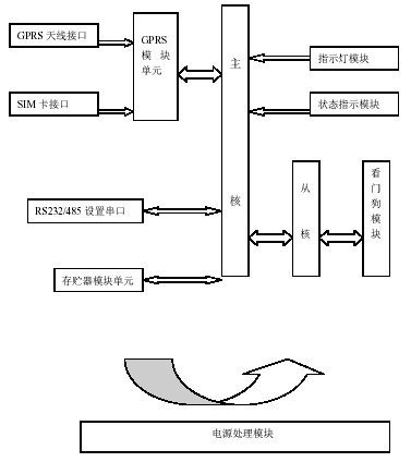

2¡¢²úÆ·¹¹³É¼°¹¤×÷Ô­Àí
²úÆ·ÊÇÒ»¸öÓÉGPRSÒýÇæ¼ÓÉÏMCU΢´¦ÀíÆ÷×é³ÉµÄÒ»¸ö¿ØÖÆÏµÍ³¡£GPRSÒýÇæÖ÷ÒªÊÇÓÃÀ´½¨Á¢ÎÞÏßGPRSÐŵÀ£¬²¢½ÓÊպͷ¢³öÊý¾Ý¡£MCU΢´¦ÀíÆ÷ϵͳÓÃÀ´¿ØÖÆGPRSÒýÇæ£¬ÄÚǶ¸÷ÖÖÍøÂçͨѶЭÒ飬½«¸÷ÖÖ¸´ÔÓ±àÂëµÄЭÒé½âÎö³öÀ´£¬ÊµÏÖÊý¾ÝµÄ͸Ã÷ÊÕ·¢£¬Ê¹Óû§²»ÓùØÐĸ´ÔӵĵײãͨѶЭÒ飬ʹÓû§³¹µ×½â·Å³öÀ´£¬½«¸ü¶àµÄ¾«Á¦Í¶Èëµ½×Ô¼ºµÄ·½°¸Éè¼ÆÉÏ¡£
