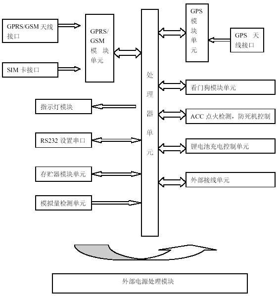

Èý¡¢²úÆ·¹¤×÷Ô­Àí
     °´´ËÔÚд°¿Úä¯ÀÀͼƬ

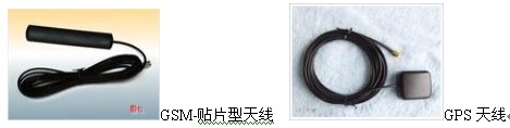

   3¡¢ÌìÏßÁ¬½Ó
      ½«GPSÌìÏߺÍGSMÌìÏß¶ÔӦšµ½Ö÷»ú²àÃæ°åÉÏ¡£
      ÌìÏߵݲװ¶ÔϵͳµÄÕý³£Ê¹ÓÃÖÁ¹ØÖØÒª£¬±¾Ö÷»úÌṩÌùƬʽ£¨»òTÐÍ£©GSMÌìÏߣ¬Ìṩ·½ÐδſéGPSÌìÏß¡£GPRSÌìÏß¿ÉÕ³ÌùÓÚ³µ´°ÄڷǽðÊô±íÃæµÄλÖûòÎüÓÚ³µÍâµÄ½ðÊô²¿Î»£¨ÎüÅÌÌìÏߣ©£¬GPSÌìÏß¿ÉÆ½·ÅÓÚÎÞ½ðÊôÕÚµ²µÄÆ½Ãæ´¦¡£
            °´´ËÔÚд°¿Úä¯ÀÀͼƬ
      Çë×¢ÒâÔÚ³µÄڹ̶¨ºÃÌìÏßÀ¡Ïß¡£ÍâÖð²×°Ê±¿ÉÖ±½Ó¿¿ÌìÏߵײ¿´ÅÌúÎüÓÚ½ðÊô³µ¶¥¡£Òþ²Ø°²×°Ê±½¨Òé°²×°ÔÚǰÒDZíÅÌËÜÁÏ¸Ç°å±³Ãæ¡¢ºó±¸Ïä¸Ç°å±³Ãæ»òÆäËûËÜÁÏÖÆÎïµÄÒþ±ÎÏ£¬×¢ÒâGPSÌìÏßÒªÓÐÒ»¶¨µÄ¿ÉÊÓÌì¿Õ·¶Î§£¬²¢²»±»½ðÊô¿ÇÌå¡¢¶ÆÄ¤²£Á§ÎïµÈÕÚµ²¡£ÌìÏßµÄÒýÏß²¿·Ö×¢Òâ¹Ì¶¨¿É¿¿²»Ëɶ¯£¬²¢²»Ó¦Í¨¹ýÃÅ·ìµÈ¿É¶¯ÎïÌåµÄ¼·Ñ¹£¬ÒÔ·ÀÕÛ¶Ï¡£
      ¸ù¾Ý¾­ÑéÓÐÒÔϼ¸¸öµØ·½¿ÉÒÔ¿¼Âǰ²×°GPSÌìÏߣº
      (1)¡¢·ÅÔÚµ²·ç²£Á§µÄǰ¶Ë£¨µ²·ç²£Á§Ó¦¸ÃÓбȽϴóµÄбÆÂ£¬ÉÙÊý½ðÊôÌùĤ»áÓ°ÏìGPSÐźÅÖÊÁ¿£©Ò²Óпͻ§³É¹¦°²×°ÔÚÒDZíÅÌÄÚ£¬¿¿½üµ²·ç²£Á§´¦£¬ÕâÑùGPSÌìÏß͸¹ýËÜÁϵÄÒDZíÍâ¿ÇºÍµ²·ç²£Á§Ò²ÄܽÓÊÕµ½ÎÀÐÇÐźš£
      (2)¡¢Æû³µµÄ·´¹â¾µÍâ¿ÇÄÚ£¬Õâ¸öµØ·½µ½ÊÇÒ»¸ö·Ç³£ÀíÏëµÄµØ·½£¬Éì³ö³µÌ壬ÄÜ¿´µ½½Ï´óµÄÌì¿Õ¡£
      (3)¡¢ºóµ²·ç²£Á§µÄÒþ±Î´¦¡£
      (4)¡¢°²×°ÔÚ²ÉÓÃËÜÁϵÄǰºó±£ÏÕ¸ËÄÚ£¬Õâ¸öµØ·½Ò²ÄܺܺõÄÊÕµ½ÎÀÐÇÐźţ¬¶øÇÒ²»ÈÝÒ×±»·¢ÏÖ¡£
      (5)¡¢ËÜÁϵÄÓêË¢°åÏ£¨¿ÉÒÔ¿´µ½µÄÌì¿ÕÃæ»ý´ó¶øÇÒ²»ÈÝÒ×±»ÕÚµ²£©¡£

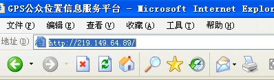

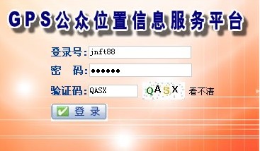

Áù¡¢ÍøÉϲ鳵ƽ̨ӦÓÃ
   1¡¢ÔÚÍøÂçä¯ÀÀÆ÷µÄµØÖ·À¸ÊäÈëÍøÖ·£º
        °´´ËÔÚд°¿Úä¯ÀÀͼƬ
   2¡¢½øÈëµÇ½½çÃæºó£¬ÇëÊäÈëÎÒÃÇÌṩµÄÓû§ÕʺźÍÃÜÂë,Óû§ÌåÑéÕʺÅÊÇ£ºjnft88,ÃÜÂ룺111111
        °´´ËÔÚд°¿Úä¯ÀÀͼƬ
   3¡¢Æ½Ì¨µÄÏêϸʹÓÃ˵Ã÷Çë½øÈëÏÂÃæµÄÁ´½Ó£¬Ôڴ˲»ÔÙ׸Êö£º

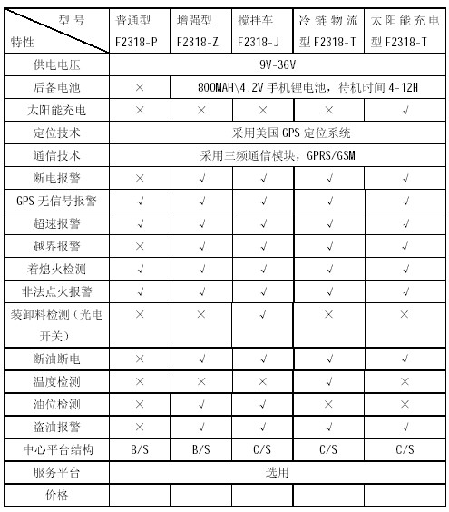

¾Å¡¢²úÆ·Ñ¡ÐÍ
 °´´ËÔÚд°¿Úä¯ÀÀͼƬ
