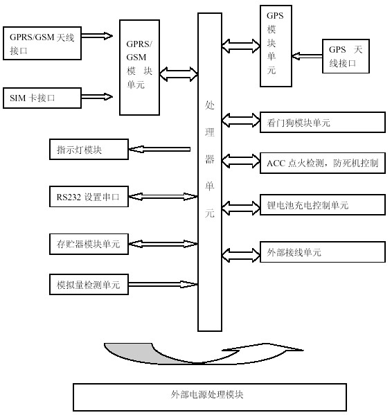

Èý¡¢²úÆ·¹¤×÷Ô­Àí
     °´´ËÔÚд°¿Úä¯ÀÀͼƬ

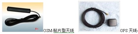

   3¡¢ÌìÏßÁ¬½Ó
      ½«GPSÌìÏߺÍGSMÌìÏß¶ÔӦšµ½Ö÷»ú²àÃæ°åÉÏ¡£
      ÌìÏߵݲװ¶ÔϵͳµÄÕý³£Ê¹ÓÃÖÁ¹ØÖØÒª£¬±¾Ö÷»úÌṩÌùƬʽ£¨»òTÐÍ£©GSMÌìÏߣ¬Ìṩ·½ÐδſéGPSÌìÏß¡£GPRSÌìÏß¿ÉÕ³ÌùÓÚ³µ´°ÄڷǽðÊô±íÃæµÄλÖûòÎüÓÚ³µÍâµÄ½ðÊô²¿Î»£¨ÎüÅÌÌìÏߣ©£¬GPSÌìÏß¿ÉÆ½·ÅÓÚÎÞ½ðÊôÕÚµ²µÄÆ½Ãæ´¦¡£
            °´´ËÔÚд°¿Úä¯ÀÀͼƬ
      Çë×¢ÒâÔÚ³µÄڹ̶¨ºÃÌìÏßÀ¡Ïß¡£ÍâÖð²×°Ê±¿ÉÖ±½Ó¿¿ÌìÏߵײ¿´ÅÌúÎüÓÚ½ðÊô³µ¶¥¡£Òþ²Ø°²×°Ê±½¨Òé°²×°ÔÚǰÒDZíÅÌËÜÁÏ¸Ç°å±³Ãæ¡¢ºó±¸Ïä¸Ç°å±³Ãæ»òÆäËûËÜÁÏÖÆÎïµÄÒþ±ÎÏ£¬×¢ÒâGPSÌìÏßÒªÓÐÒ»¶¨µÄ¿ÉÊÓÌì¿Õ·¶Î§£¬²¢²»±»½ðÊô¿ÇÌå¡¢¶ÆÄ¤²£Á§ÎïµÈÕÚµ²¡£ÌìÏßµÄÒýÏß²¿·Ö×¢Òâ¹Ì¶¨¿É¿¿²»Ëɶ¯£¬²¢²»Ó¦Í¨¹ýÃÅ·ìµÈ¿É¶¯ÎïÌåµÄ¼·Ñ¹£¬ÒÔ·ÀÕÛ¶Ï¡£

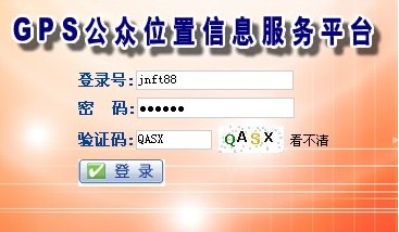

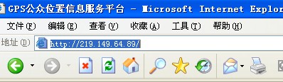

Áù¡¢ÍøÉϲ鳵ƽ̨ӦÓÃ
   1¡¢ÔÚÍøÂçä¯ÀÀÆ÷µÄµØÖ·À¸ÊäÈëÍøÖ·£º
        °´´ËÔÚд°¿Úä¯ÀÀͼƬ
   2¡¢½øÈëµÇ½½çÃæºó£¬ÇëÊäÈëÎÒÃÇÌṩµÄÓû§ÕʺźÍÃÜÂë,Óû§ÌåÑéÕʺÅÊÇ£ºjnft88,ÃÜÂ룺111111
        °´´ËÔÚд°¿Úä¯ÀÀͼƬ

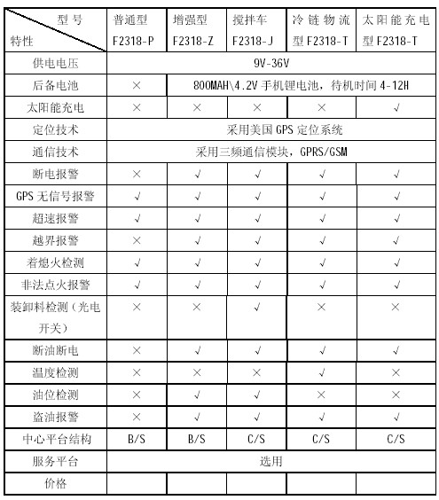

¾Å¡¢²úÆ·Ñ¡ÐÍ
 °´´ËÔÚд°¿Úä¯ÀÀͼƬ
