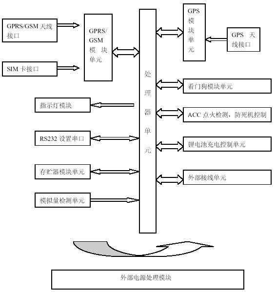

Ò»¡¢²úÆ·¸ÅÊö
      ±¾ÏµÍ³ÀûÓÃÁËÏÖÓеġ¢ÒѾ­·Ç³£³ÉÊìµÄÒÆ¶¯GPRS/GSM¹«ÓÃÍøºÍINTERNET»¥ÁªÍø½øÐÐÊý¾ÝͨѶºÍÐÅÏ¢´«µÝ£¬ÎÞÐ轨ÉèרÓõÄÍ¨Ñ¶ÍøÂç²¢½øÐÐά»¤£¬Òò´Ë½¨Éè³É±¾·Ç³£µÍÁ®£»Í¬Ê±ÓÉÓÚGPRSºÍINTERNETÍøÂçµÄÆÕ¼°ºÍÌØµã£¬Ò²Ê¹µÃ±¾ÏµÍ³¾ßÓи²¸Ç·¶Î§¹ã£¬¼à¿ØÈÝÁ¿´ó£¬Í¨Ñ¶ÖÊÁ¿¸ß£¬°²È«ÐÔ¡¢¿É¿¿ÐԸߵÄÌØµã¡£
      ±¾ÏµÍ³Ö÷ÒªÓÉGPRS/GSM³µÔØÖÕ¶ËºÍ¼à¿Øµ÷¶ÈÖÐÐÄÁ½²¿·Ö×é³É£¬¼¯È«ÇòÎÀÐǶ¨Î»ÏµÍ³£¨GPS£©¡¢µØÀíÐÅÏ¢£¨GIS£©µÀ·ÔËËãΪһÌ壬²ÉÓÃÖйúÒÆ¶¯GPRSÍøÂçºÍINTERNET¹ú¼Ê»¥ÁªÍøÒÔ¼°¶ÌÐÅÏ¢·½Ê½ÔÚÁ½ÕßÖ®¼ä´«ËͰüÀ¨Î»ÖÃÐÅÏ¢ÔÚÄڵĸ÷ÖÖÐÅÏ¢£¬½áºÏ¼à¿ØÖÐÐĵĹÜÀíϵͳºÍ³µÔضËÐÅÏ¢»¥¶¯Æ½Ì¨×é³ÉÁËÒ»Ì×ÍêÕûµÄÖÇÄÜ»¯GPS³µÁ¾ÊµÊ±¼à¿Øµ÷¶ÈÍøÂç¡£
       GPS³µÔØÖÕ¶ËÊǰ²×°ÔÚÊܿسµÁ¾µÄÖÕ¶ËÉ豸¡£ËüÓÉGPS½ÓÊÕ»ú¡¢GPRSͨѶģ¿é¡¢Ö÷¿ØÖƵ¥Ôª¼°Æä¸½ÊôÅä¼þ×é³É¡£
GPS½ÓÊÕÄ£¿éÓÃÓÚ½ÓÊÕGPSÎÀÐÇÐźŲ¢½«Æäת»¯Îª¶¨Î»ÐÅÏ¢£¬¿ØÖƵ¥ÔªÍ¨¹ýGPS½ÓÊÕÄ£¿é½ÓÊÕµ½GPSÐÅÏ¢ºóͨ¹ýGPRSÄ£¿é½«³µÁ¾Î»ÖÃÐÅÏ¢ÀûÓÃGPRS/GSMÍøÂçºÍINTERNETÍøÂç°´¹æ¶¨Ê±¼ä¼ä¸ô·¢Ë͵½¼à¿ØÖÐÐÄÊý¾Ý·þÎñÆ÷£¬Í¬Ê±½ÓÊÕÀ´×Ô¼à¿ØÖÐÐĵĸ÷ÖÖ¿ØÖÆÐÅÏ¢¡£

Èý¡¢²úÆ·¹¤×÷Ô­Àí
     °´´ËÔÚд°¿Úä¯ÀÀͼƬ

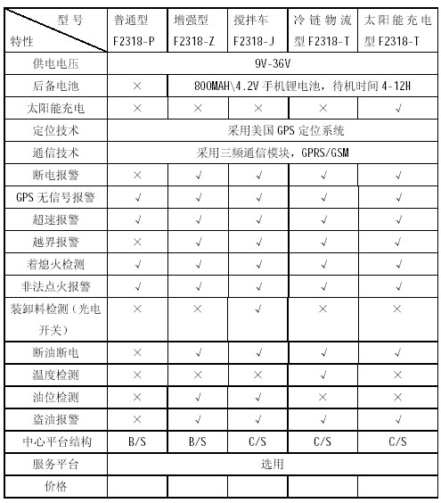

ËÄ¡¢²úÆ·ÐÔÄÜÖ¸±ê
1¡¢Õû»úÖ¸±ê
   ¡ô¹¤×÷µçÔ´£º  9V-36VµçÔ´¹©µç£¬ÊʺÏ12VµÄСÐͳµºÍ24VµÄ´óÐͳµ¡£¹¤Òµ¼¶Éè¼Æ£¬¹¤×÷»·¾³Î¶ȣº-40¡æ - +85¡æ¡£
³ýÆÕͨÐÍF2318-PÍ⣬ÆäËûÐͺÅGPS½ÔÓÐ1000mahï®µç³Ø×÷Ϊºó±¸µçÔ´£¬µ±ÍⲿµçÔ´¶Ï¿ªºó£¬×Ô¶¯Çл»µ½ï®µç³Ø¹©µç¡£µç³Ø´ý»úʱ¼ä´óÓÚ4Сʱ£¨Óû§¿ÉÒÔÑ¡ÓôóÈÝÁ¿µç³Ø£©¡£
   ¡ô¹¦ºÄ£º      Êý¾ÝÊÕ·¢Ê±<250ma,¿ÕÏÐʱ<30ma¡£
   ¡ô²ÎÊýÉèÖýӿڣºÖ§³Ö±¾µØ´®¿Ú£»GPRSÍøÂçͨÐÅ·½Ê½ÒÔ¼°ÊÖ»ú¶ÌÐÅ·½Ê½ÉèÖá£
   ¡ôÈíÓ²¿´ÃŹ·¸ß¿É¿¿Éè¼Æ£¬Áí¶À´´·ÀËÀ»úÓ²¼þ¼¼Êõ£¬±£Ö¤É豸ÓÀ²»ËÀ»ú£¬ÎÞÐèÈκÎÈ˹¤¸ÉÔ¤£¬´óÁ¿½Úʡά»¤³É±¾¡£
   ¡ôSIM¿¨½Ó¿Ú£º  Ö§³Ö±ê×¼ÊÖ»ú¿¨¡£
   ¡ôͨÐÅ·½Ê½£º   Ö÷ͨÐÅ·½Ê½²ÉÓÃGPRS£¬¸¨Öú¶ÌÐÅͨÐÅ¡£GPRSͨÐÅ·½Ê½ÏÂÖ§³Ö¹Ì¶¨IPµØÖ·ºÍ¶¯Ì¬ÓòÃû½âÎö·½Ê½£¬¶¯Ì¬ÓòÃû½âÎö¿ÉÒÔΪÓû§½ÚÊ¡¼ÜÉèרÏߵĸßͶÈ룬½ÚʡͶ×Ê¡£
   ¡ô·þÎñÖÐÐÄ£º Ö§³Ö¶à·þÎñÖÐÐÄ£¬¶àIP»ò¶àÓòÃû¡£
   ¡ôGSMÌìÏß½Ó¿Ú£º50Å·SMAÌìÏßÁ¬½ÓÍ·¡£
   ¡ôGPSÌìÏß½Ó¿Ú£º50Å·SMAÌìÏßÁ¬½ÓÍ·¡£
   ¡ôÍâ¹Û£º    ¸ßµµ¶þ´ÎÑõ»¯ÂÁºÏ½ðÍâ¿Ç£¬Íâ¹ÛºÀ»ª´óÆø£¬¿¹ÕðÄ͸¯Ê´¡£
   ¡ô²úÆ·Ìå»ý£º77* 60 * 14MM£¨²»º¬ÌìÏ߳ߴ磩
2¡¢¶¨Î»ÐÔÄÜÖ¸±ê
   ¡ô ¶¨Î»¼¼Êõ£º          ÐÂÒ»´úSirfIII¶¨Î»Ð¾Æ¬
   ¡ô ½ÓÊÕGPSÐźÅͨµÀÊý£º 20ͨµÀ
   ¡ô ½ÓÊÜÆµÂÊ£º          L1,1575.42MHz,       C/AÂë
   ¡ô ÀäÆô¶¯Ê±¼ä£º        Ð¡ÓÚ40Ãë
   ¡ô ÈÈÆô¶¯Ê±¼ä£º        Ð¡ÓÚ1Ãë
   ¡ô ¶¨Î»¾«¶È£º          5-20Ã×
3¡¢Í¨ÐÅÄ£¿éÐÔÄÜÖ¸±ê
   ¡ô Í¨Ñ¶Æµ¶Î£ºEGSM900/DCS1800/PCS1900MHZ
   ¡ô Í¨Ñ¶·½Ê½£ºTCP/IP¡¢UDP/IP¡¢SMS
   ¡ô ¹¤×÷µçѹ£º4.2V
   ¡ô ¹¤×÷µçÁ÷£º×î´ó·åÖµ280MA
   ¡ô ¹¤×÷Ƶ¶Î£º900MHZ¡¢1800MHZ¡¢1900MHZ
   ¡ô ¹¤×÷»·¾³£º-40¡æ ~ +85¡æ
Îå¡¢Ó²¼þ½Ó¿Ú˵Ã÷

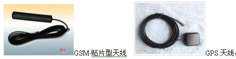

   3¡¢ÌìÏßÁ¬½Ó
      ½«GPSÌìÏߺÍGSMÌìÏß¶ÔӦšµ½Ö÷»ú²àÃæ°åÉÏ¡£
      ÌìÏߵݲװ¶ÔϵͳµÄÕý³£Ê¹ÓÃÖÁ¹ØÖØÒª£¬±¾Ö÷»úÌṩÌùƬʽ£¨»òTÐÍ£©GSMÌìÏߣ¬Ìṩ·½ÐδſéGPSÌìÏß¡£GPRSÌìÏß¿ÉÕ³ÌùÓÚ³µ´°ÄڷǽðÊô±íÃæµÄλÖûòÎüÓÚ³µÍâµÄ½ðÊô²¿Î»£¨ÎüÅÌÌìÏߣ©£¬GPSÌìÏß¿ÉÆ½·ÅÓÚÎÞ½ðÊôÕÚµ²µÄÆ½Ãæ´¦¡£
            °´´ËÔÚд°¿Úä¯ÀÀͼƬ
      Çë×¢ÒâÔÚ³µÄڹ̶¨ºÃÌìÏßÀ¡Ïß¡£ÍâÖð²×°Ê±¿ÉÖ±½Ó¿¿ÌìÏߵײ¿´ÅÌúÎüÓÚ½ðÊô³µ¶¥¡£Òþ²Ø°²×°Ê±½¨Òé°²×°ÔÚǰÒDZíÅÌËÜÁÏ¸Ç°å±³Ãæ¡¢ºó±¸Ïä¸Ç°å±³Ãæ»òÆäËûËÜÁÏÖÆÎïµÄÒþ±ÎÏ£¬×¢ÒâGPSÌìÏßÒªÓÐÒ»¶¨µÄ¿ÉÊÓÌì¿Õ·¶Î§£¬²¢²»±»½ðÊô¿ÇÌå¡¢¶ÆÄ¤²£Á§ÎïµÈÕÚµ²¡£ÌìÏßµÄÒýÏß²¿·Ö×¢Òâ¹Ì¶¨¿É¿¿²»Ëɶ¯£¬²¢²»Ó¦Í¨¹ýÃÅ·ìµÈ¿É¶¯ÎïÌåµÄ¼·Ñ¹£¬ÒÔ·ÀÕÛ¶Ï¡£
      ¸ù¾Ý¾­ÑéÓÐÒÔϼ¸¸öµØ·½¿ÉÒÔ¿¼Âǰ²×°GPSÌìÏߣº
      (1)¡¢·ÅÔÚµ²·ç²£Á§µÄǰ¶Ë£¨µ²·ç²£Á§Ó¦¸ÃÓбȽϴóµÄбÆÂ£¬ÉÙÊý½ðÊôÌùĤ»áÓ°ÏìGPSÐźÅÖÊÁ¿£©Ò²Óпͻ§³É¹¦°²×°ÔÚÒDZíÅÌÄÚ£¬¿¿½üµ²·ç²£Á§´¦£¬ÕâÑùGPSÌìÏß͸¹ýËÜÁϵÄÒDZíÍâ¿ÇºÍµ²·ç²£Á§Ò²ÄܽÓÊÕµ½ÎÀÐÇÐźš£
      (2)¡¢Æû³µµÄ·´¹â¾µÍâ¿ÇÄÚ£¬Õâ¸öµØ·½µ½ÊÇÒ»¸ö·Ç³£ÀíÏëµÄµØ·½£¬Éì³ö³µÌ壬ÄÜ¿´µ½½Ï´óµÄÌì¿Õ¡£
      (3)¡¢ºóµ²·ç²£Á§µÄÒþ±Î´¦¡£
      (4)¡¢°²×°ÔÚ²ÉÓÃËÜÁϵÄǰºó±£ÏÕ¸ËÄÚ£¬Õâ¸öµØ·½Ò²ÄܺܺõÄÊÕµ½ÎÀÐÇÐźţ¬¶øÇÒ²»ÈÝÒ×±»·¢ÏÖ¡£
      (5)¡¢ËÜÁϵÄÓêË¢°åÏ£¨¿ÉÒÔ¿´µ½µÄÌì¿ÕÃæ»ý´ó¶øÇÒ²»ÈÝÒ×±»ÕÚµ²£©¡£

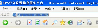

Áù¡¢ÍøÉϲ鳵ƽ̨ӦÓÃ
   1¡¢ÔÚÍøÂçä¯ÀÀÆ÷µÄµØÖ·À¸ÊäÈëÍøÖ·£º
        °´´ËÔÚд°¿Úä¯ÀÀͼƬ

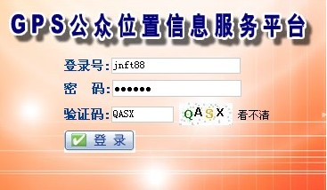

   2¡¢½øÈëµÇ½½çÃæºó£¬ÇëÊäÈëÎÒÃÇÌṩµÄÓû§ÕʺźÍÃÜÂë,Óû§ÌåÑéÕʺÅÊÇ£ºjnft88,ÃÜÂ룺111111
        °´´ËÔÚд°¿Úä¯ÀÀͼƬ
   3¡¢Æ½Ì¨µÄÏêϸʹÓÃ˵Ã÷Çë½øÈëÏÂÃæµÄÁ´½Ó£¬Ôڴ˲»ÔÙ׸Êö£º
