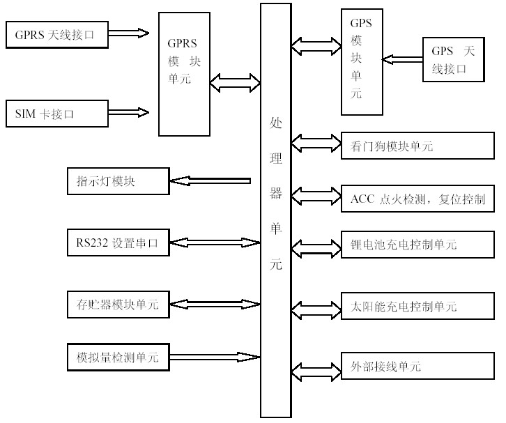

F2318³µÔض¨Î»Öն˲ÉÓÃGPRSÍøÂç´«ÊäλÖü°×´Ì¬ÐÅÏ¢£¬ÀûÓÃÐÂÒ»´úµÄSirfIIIÎÀÐǶ¨Î»¼¼Êõ£¬Âú×ãÁ˸÷¸öÁìÓò¶ÔÒÆ¶¯Î»Öá¢Êý¾Ý´«ÊäµÄÐèÇó¡£¾ßÓж¨Î»½ÓÊÕÁéÃô¶È¸ß¡¢ÎÞÏßͨÐÅÍøÂ縲¸Ç·¶Î§¹ãµÈÌØµã¡£¿É¹ã·ºÓ¦ÓÃÓÚ¹«°²¡¢Ïû·À¡¢½»Í¨¡¢ÔËÊä¡¢ÒøÐС¢ÎïÁ÷ÆóÒµºÍ˽¼Ò³µÓû§£¬Ò²¿ÉÓÃÓÚÒ»°ãµÄ³µÁ¾·ÀµÁÓ¦ÓÃ

¡ô     ¹¤×÷µçÔ´£º9V-36VµçÔ´¹©µç£¬ÊʺÏ12VµÄСÐͳµºÍ24VµÄ´óÐͳµ¡£¹¤Òµ¼¶Éè¼Æ£¬¹¤×÷»·¾³Î¶ȣº-40¡æ - +85¡æ¡£
³ýÆÕͨÐÍF2318-PÍ⣬ÆäËûÐͺÅGPS½ÔÓÐ1000mahï®µç³Ø×÷Ϊºó±¸µçÔ´£¬µ±ÍⲿµçÔ´¶Ï¿ªºó£¬×Ô¶¯Çл»µ½ï®µç³Ø¹©µç¡£µç³Ø´ý»úʱ¼ä´óÓÚ4Сʱ¡¢Ð¡ÓÚ12Сʱ£¨Óû§¿ÉÒÔÑ¡ÓôóÈÝÁ¿µç³Ø£©¡£
¡ô     ¹¦ºÄ£ºÊý¾ÝÊÕ·¢Ê±<250ma,¿ÕÏÐʱ<50ma¡£
¡ô     ²ÎÊýÉèÖýӿڣºÖ§³Ö±¾µØ´®¿Ú·½Ê½£»Ö§³ÖÔ¶³ÌͨÐÅ·½Ê½ÉèÖá£
¡ô     ÈíÓ²¿´ÃŹ·¸ß¿É¿¿Éè¼Æ£¬Áí¶À´´·ÀËÀ»úÓ²¼þ¼¼Êõ£¬±£Ö¤É豸ÓÀ²»ËÀ»ú£¬ÎÞÐèÈκÎÈ˹¤¸ÉÔ¤£¬´óÁ¿½Úʡά»¤³É±¾¡£
¡ô     SIM¿¨½Ó¿Ú£ºÖ§³Ö±ê×¼ÊÖ»ú¿¨¡£
¡ô     ͨÐÅ·½Ê½£ºÖ§³Ö¹Ì¶¨IPµØÖ·ºÍ¶¯Ì¬ÓòÃû½âÎö·½Ê½£¬¶¯Ì¬ÓòÃû½âÎö¿ÉÒÔΪÓû§½ÚÊ¡¼ÜÉèרÏߵĸßͶÈ룬½ÚʡͶ×Ê¡£
¡ô     ·þÎñÖÐÐÄ£ºÖ§³Ö¶à·þÎñÖÐÐÄ£¬¶àIP»ò¶àÓòÃû¡£
¡ô     GSMÌìÏß½Ó¿Ú£º50Å·SMAÌìÏßÁ¬½ÓÍ·¡£
¡ô     GPSÌìÏß½Ó¿Ú£º50Å·SMAÌìÏßÁ¬½ÓÍ·¡£
¡ô     Íâ¹Û£º¸ßµµ¶þ´ÎÑõ»¯ÂÁºÏ½ðÍâ¿Ç£¬Íâ¹ÛºÀ»ª´óÆø£¬¿¹ÕðÄ͸¯Ê´¡£
¡ô     ²úÆ·Ìå»ý£º77* 60 * 14MM£¨²»º¬ÌìÏ߳ߴ磩
