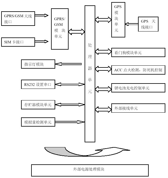

      ±¾ÏµÍ³Ö÷ÒªÓÉGPRS/GSM³µÔØÖÕ¶ËºÍ¼à¿Øµ÷¶ÈÖÐÐÄÁ½²¿·Ö×é³É£¬¼¯È«ÇòÎÀÐǶ¨Î»ÏµÍ³£¨GPS£©¡¢µØÀíÐÅÏ¢£¨GIS£©µÀ·ÔËËãΪһÌ壬²ÉÓÃÖйúÒÆ¶¯GPRSÍøÂçºÍINTERNET¹ú¼Ê»¥ÁªÍøÒÔ¼°¶ÌÐÅÏ¢·½Ê½ÔÚÁ½ÕßÖ®¼ä´«ËͰüÀ¨Î»ÖÃÐÅÏ¢ÔÚÄڵĸ÷ÖÖÐÅÏ¢£¬½áºÏ¼à¿ØÖÐÐĵĹÜÀíϵͳºÍ³µÔضËÐÅÏ¢»¥¶¯Æ½Ì¨×é³ÉÁËÒ»Ì×ÍêÕûµÄÖÇÄÜ»¯GPS³µÁ¾ÊµÊ±¼à¿Øµ÷¶ÈÍøÂç¡£
       GPS³µÔØÖÕ¶ËÊǰ²×°ÔÚÊܿسµÁ¾µÄÖÕ¶ËÉ豸¡£ËüÓÉGPS½ÓÊÕ»ú¡¢GPRSͨѶģ¿é¡¢Ö÷¿ØÖƵ¥Ôª¼°Æä¸½ÊôÅä¼þ×é³É¡£
GPS½ÓÊÕÄ£¿éÓÃÓÚ½ÓÊÕGPSÎÀÐÇÐźŲ¢½«Æäת»¯Îª¶¨Î»ÐÅÏ¢£¬¿ØÖƵ¥ÔªÍ¨¹ýGPS½ÓÊÕÄ£¿é½ÓÊÕµ½GPSÐÅÏ¢ºóͨ¹ýGPRSÄ£¿é½«³µÁ¾Î»ÖÃÐÅÏ¢ÀûÓÃGPRS/GSMÍøÂçºÍINTERNETÍøÂç°´¹æ¶¨Ê±¼ä¼ä¸ô·¢Ë͵½¼à¿ØÖÐÐÄÊý¾Ý·þÎñÆ÷£¬Í¬Ê±½ÓÊÕÀ´×Ô¼à¿ØÖÐÐĵĸ÷ÖÖ¿ØÖÆÐÅÏ¢¡£

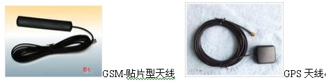

   3¡¢ÌìÏßÁ¬½Ó
      ½«GPSÌìÏߺÍGSMÌìÏß¶ÔӦšµ½Ö÷»ú²àÃæ°åÉÏ¡£
      ÌìÏߵݲװ¶ÔϵͳµÄÕý³£Ê¹ÓÃÖÁ¹ØÖØÒª£¬±¾Ö÷»úÌṩÌùƬʽ£¨»òTÐÍ£©GSMÌìÏߣ¬Ìṩ·½ÐδſéGPSÌìÏß¡£GPRSÌìÏß¿ÉÕ³ÌùÓÚ³µ´°ÄڷǽðÊô±íÃæµÄλÖûòÎüÓÚ³µÍâµÄ½ðÊô²¿Î»£¨ÎüÅÌÌìÏߣ©£¬GPSÌìÏß¿ÉÆ½·ÅÓÚÎÞ½ðÊôÕÚµ²µÄÆ½Ãæ´¦¡£
            °´´ËÔÚд°¿Úä¯ÀÀͼƬ
      Çë×¢ÒâÔÚ³µÄڹ̶¨ºÃÌìÏßÀ¡Ïß¡£ÍâÖð²×°Ê±¿ÉÖ±½Ó¿¿ÌìÏߵײ¿´ÅÌúÎüÓÚ½ðÊô³µ¶¥¡£Òþ²Ø°²×°Ê±½¨Òé°²×°ÔÚǰÒDZíÅÌËÜÁÏ¸Ç°å±³Ãæ¡¢ºó±¸Ïä¸Ç°å±³Ãæ»òÆäËûËÜÁÏÖÆÎïµÄÒþ±ÎÏ£¬×¢ÒâGPSÌìÏßÒªÓÐÒ»¶¨µÄ¿ÉÊÓÌì¿Õ·¶Î§£¬²¢²»±»½ðÊô¿ÇÌå¡¢¶ÆÄ¤²£Á§ÎïµÈÕÚµ²¡£ÌìÏßµÄÒýÏß²¿·Ö×¢Òâ¹Ì¶¨¿É¿¿²»Ëɶ¯£¬²¢²»Ó¦Í¨¹ýÃÅ·ìµÈ¿É¶¯ÎïÌåµÄ¼·Ñ¹£¬ÒÔ·ÀÕÛ¶Ï¡£

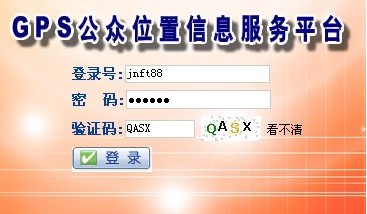

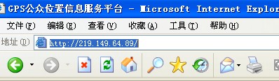

   1¡¢ÔÚÍøÂçä¯ÀÀÆ÷µÄµØÖ·À¸ÊäÈëÍøÖ·£º
        °´´ËÔÚд°¿Úä¯ÀÀͼƬ
   2¡¢½øÈëµÇ½½çÃæºó£¬ÇëÊäÈëÎÒÃÇÌṩµÄÓû§ÕʺźÍÃÜÂë,Óû§ÌåÑéÕʺÅÊÇ£ºjnft88,ÃÜÂ룺111111
        °´´ËÔÚд°¿Úä¯ÀÀͼƬ

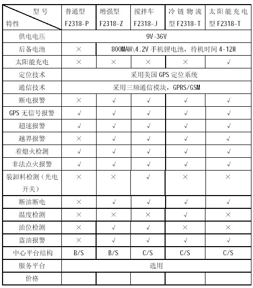

¾Å¡¢²úÆ·Ñ¡ÐÍ
 °´´ËÔÚд°¿Úä¯ÀÀͼƬ
