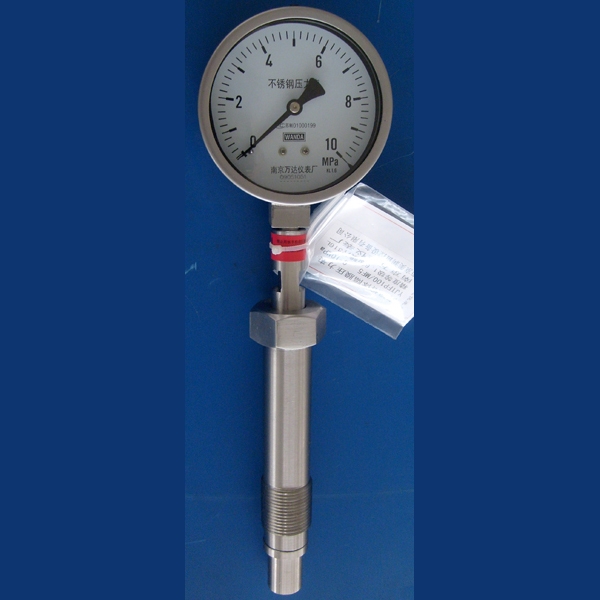

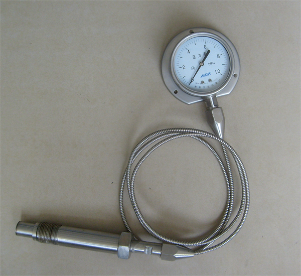

ÐÍ ºÅ£º YJTFP100/YL(RL)/MF5
Æ· ÅÆ£º 6682
Ãû³Æ£º¸ßÎÂÈÛÌå¸ôĤѹÁ¦±í
     YJTFP100/YL(RL)/MF5  304/316L/0¡«10MPa
    1£º¼ò½é
    È«²»Ðâ¸Ö½á¹¹Éè¼Æ£¬Ä¤Æ¬¸ôÀ롢ѹÁ¦ÏÖ³¡Ö¸Õëָʾ¡£¶àÖÖÔ¶´«Êä³ö·½Ê½£¬²âÁ¿Ç¿¸¯Ê´¡¢¸ßΡ¢¸ßÕ³¶È¡¢Ò׽ᾧ¡¢Ò×Äý¹Ì¡¢ÓйÌÌ帡ÓÎÎïµÄ½éÖÊÄÏѹÁ¦¡£¶ÔÓÚ±ØÐë·ÀÖ¹½éÖʳÁµíÎï³Á»ýÇÒÐè¾­³£ÇåÏ´µÄ³¡ºÏ£¬ÔòÑ¡ÓÿɲðжµÄ¸ôĤʽѹÁ¦±í»òÎÀÉúÐ͸ôĤʽѹÁ¦±í¡£µäÐÍÓ¦ÓÃÁìÓò»¯ÏË·ÄË¿¡¢¾Ûõ¥¡¢ÏðËÜ»úе¡¢Ê³Æ·»úе¡¢¸ßѹ¾ùÖÊ»ú¡¢¸ßÎÂÕôÆûµÈÉ豸¡£
    2£ºÓ¦ÓÃÁìÓò
    »¯ÏËÉ豸¡¢ËÜÁÏÏð½ºÖÆÔìÉ豸¡¢ÃûÖÖ¸ßÎÂÁ÷ÌåµÄѹÁ¦²âÁ¿ºÍ¿ØÖÆ
    3£ºÌصã
    ÐԼ۱ȸߡ¢²»Ðâ¸Ö·â×°¡¢°²×°·½±ã¡¢Á¼ºÃµÄÎȶ¨ÐÔºÍÖØ¸´ÐÔ
    4£º¼¼Êõ¹æ¸ñ
    Á¿³Ì£º0¡«1MPaÖÁ0¡«60MPa
    ¾«¶È£º1%.FS ¡¢ 1.5%.FS
    ×î´óĤƬÄÍΣº350¡æ
    ±íÅÌÖ±¾¶£º100mm
    ¹ý³ÌÁ¬½Ó£ºM20¡Á1.5 ¡¢ G1 ¡¢ G3/4 ¡¢ G1/2 ¡¢ ·¨À¼µÈµÈ
   YJTFP100/YL/MF5  304/316L/0¡«10MPa              YJTFP100/RL/MF5  304/316L/0¡«10MPa
             Ö±¸Ëʽ                                           Èí¹Üʽ
