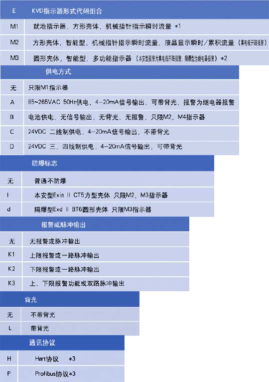

        £¨2£©ÖÇÄÜÐÍKVDϵÁÐָʾÆ÷Ö÷ÒªÌØµã
             ²âÁ¿´Å³¡µÄ½ÇÎ»ÒÆ»òÏßÎ»ÒÆ
¡¡¡¡         Ë«ÐÐÒº¾§ÏÔʾ£¬¿ÉͬʱÏÔʾ˲ʱÁ÷Á¿ºÍÀÛ¼°Á÷Á¿
¡¡¡¡         ¿ÉʵÏÖ²ÎÊýÉ趨
¡¡¡¡         Êý¾Ý»Ö¸´¹¦ÄÜ
¡¡¡¡         ±¨¾¯»òÀÛ»ýÂö³åÊä³ö¹¦ÄÜ
¡¡¡¡         ¿ÉÑ¡µç³Ø¹©µç¾ÍµØÏÔʾ
¡¡¡¡         ±¾°²ÐÍ¡¢¸ô±¬ÐÍ¿ÉÑ¡Ôñ

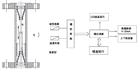

    ½ðÊô¹Ü¸¡×ÓÁ÷Á¿¼ÆµÄÄÚÖôŸ֣¬ÔÚ¸¡×ÓËæ½éÖÊÉÏÏÂÒÆ¶¯Ê±£¬´Å³¡Ë渡×ÓµÄÒÆ¶¯¶ø±ä»¯¡£
    a.¾ÍµØÏÔʾÐÍ£ºÓɾ͵ØÖ¸Ê¾Æ÷ÖеÄËæ¶¯´Å¸ÖÓ븡×ÓÄڴŸÖñîºÏ£¬¶ø·¢Éúת¶¯£¬Í¬Ê±µç¶¯Ö¸Õ룬ͨ¹ý¿Ì¶ÈÅÌָʾ³ö´ËʱÁ÷Á¿´óС¡££¨ÈçÏÂͼËùʾ£©
    b.ÖÇÄÜÔ¶´«ÐÍ£¬ÓÉÖÇÄÜÐÍָʾÆ÷ÖеÄËæ¶¯´Å¸ÖÓ븡×ÓÄڴŸÖñîºÏ£¬¶ø·¢Éúת¶¯£¬Í¬Ê±´ø¶¯´«¸Ð´Å¸Ö¼°Ö¸Õ룬ͨ¹ýÒ»¸ö´Å´«¸ÐÆ÷½«´Å³¡±ä»¯×ª»¯³ÉµçÐźţ¬¾­A/Dת»¯ £¬Êý×ÖÂ˲¨£¬Î¶Ȳ¹³¥£¬Î¢´¦ÀíÆ÷´¦Àí£¬D/AÊä³ö£¬LCDÒº¾§ÏÔʾ£¬À´ÏÔʾ³ö˲ʱÁ÷Á¿¼°ÀÛ»ýÁ÷Á¿´óС¡££¨ÈçÏÂͼËùʾ£©

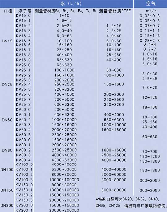

3¡¢½ðÊô¹Ü¸¡×ÓÁ÷Á¿¼Æ¼¼Êõ²ÎÊý
    ²âÁ¿·¶Î§£º
    ·Ë®£¨20¡æ) 1-200000 1/h
    ·¿ÕÆø£¨20¡æ£¬0.1013MPa£©0.03-4000m3/h
    ·²Î¼ûÁ÷Á¿±í£¬ÌØÊâÁ÷Á¿¿É¶©ÖÆ

4¡¢KVDָʾÆ÷¼¼Êõ²ÎÊý

    ¢Ü×î¸ßζȡ¢×îµÍζȣ» ×î´óÁ÷Á¿ºÍ×îСÁ÷Á¿±ØÐë·ûºÏÒÔϱí¸ñ2µÄÁ÷Á¿·¶Î§

    £¨2£©¸ù¾Ý¼ÆËãµÃµ½µÄ QsÖµ£¬²éÁ÷Á¿±íÀ´È·¶¨Ñ¡Óúõĸ¡×Ӻż°²âÁ¿¹ÜµÄ¿Ú¾¶£¬Á÷Á¿±íÖеÄÊýÖµ¶¼ÊÇË®»ò¿ÕÆøÔÚ±ê׼״̬ϵÄÁ÷Á¿Öµ
    £¨3£©È·¶¨²âÁ¿¹Ü¿Ú¾¶ºÍ¸¡×Ӻź󣬽¨ÒéÓÃÏÂʽȷ¶¨Óû§±»²â½éÖÊÁ÷Á¿¿Ì¶ÈµÄÉÏÏÞÖµQ£º
        ÆäÖУºQi²éÁ÷Á¿±íÖÐѡȡijһ¸¡×ӺŶÔÓ¦µÄË®»ò¿ÕÆøÁ÷Á¿µÄ×î´óÖµ¡£

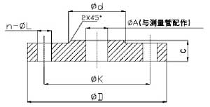

¸½Â¼2£º·¨À¼¹æ¸ñ±í
    ±ê×¼·¨À¼¹æ¸ñ±í
    ¸ßѹ·¨À¼¹æ¸ñ±í
