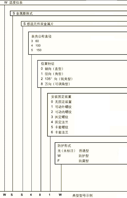

     Ñ¡ÐÍÐëÖª£º£¨1£©Ðͺ𢣍2£©±íÅÌÖ±¾¶¡¢£¨3£©¾«¶ÈµÈ¼¶¡¢£¨4£©°²×°¹Ì¶¨ÐÎʽ¡¢
               £¨5£©²âη¶Î§¡¢£¨6£©³¤¶È»ò²åÈëÉî¶È
